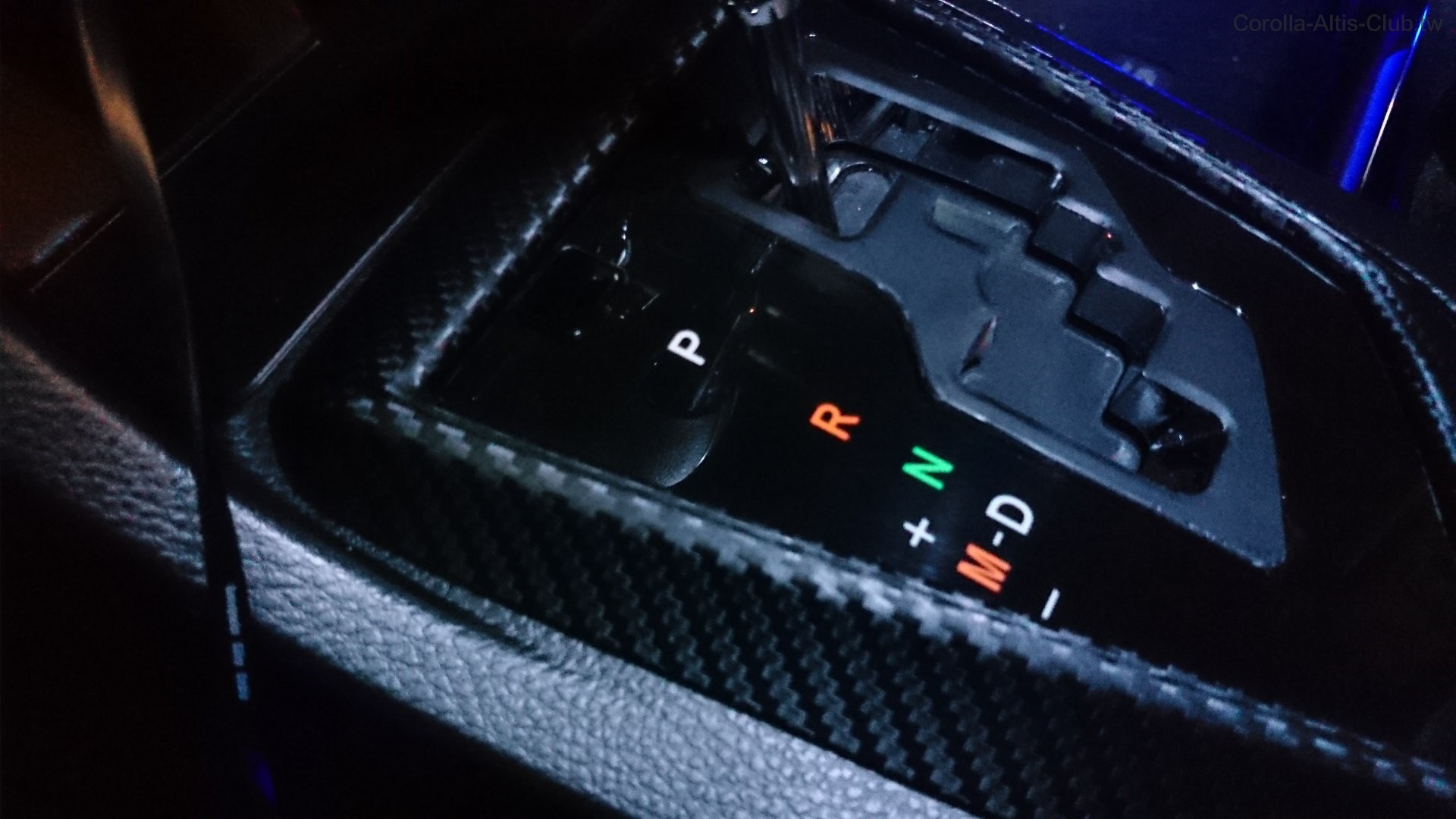

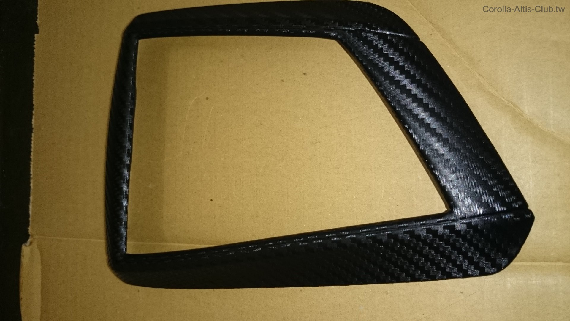

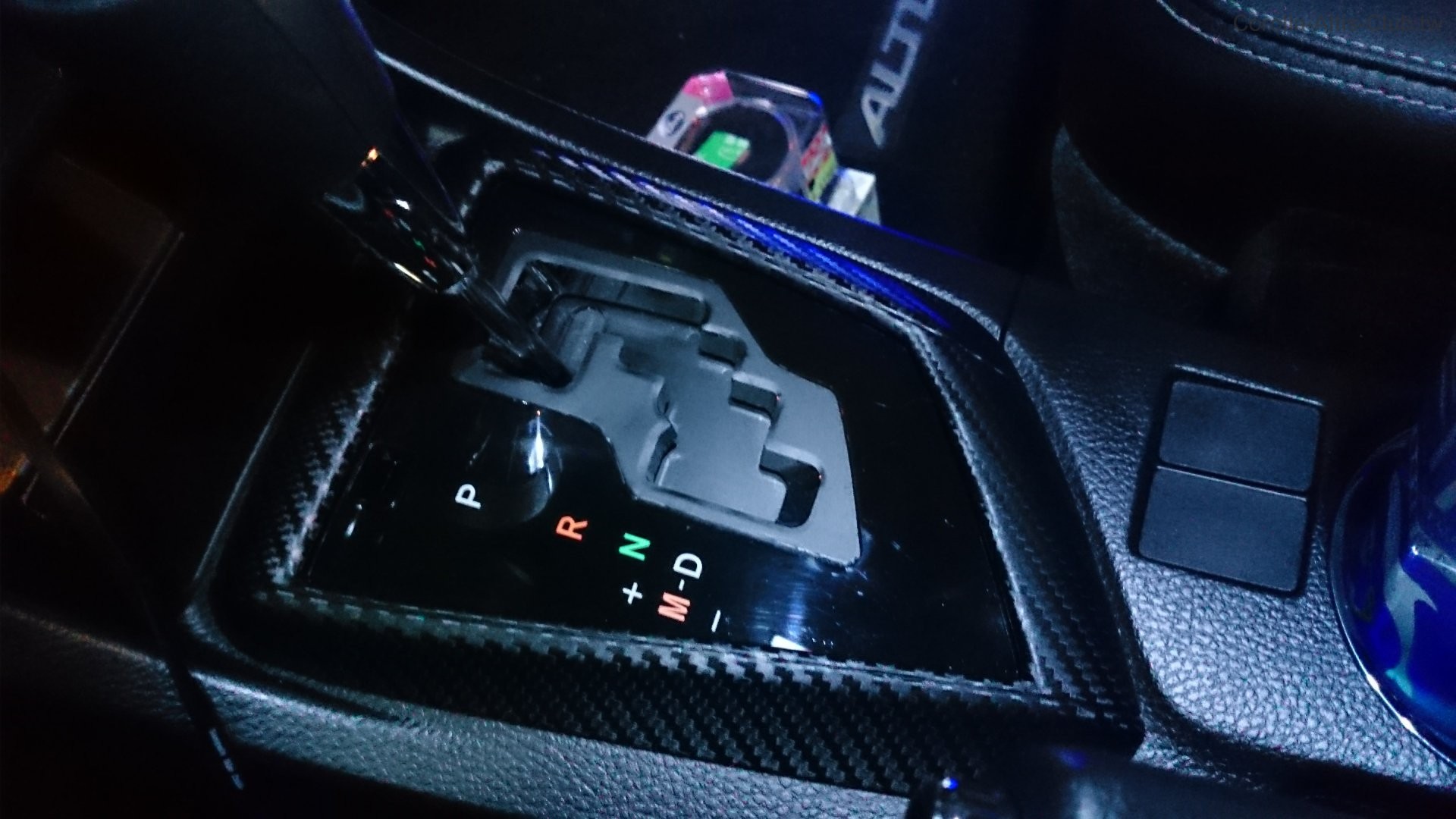

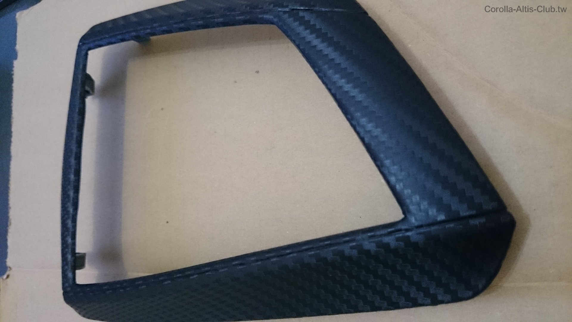

剛好有商店在做特價自己買了一組120元的卡夢來貼.
工具: 家裡貓在玩的厚紙板......吹風機.剪刀.美工刀.乾淨的雙手.酒精
步驟:前面沒拍照.文字帶過
洗好雙手避免油脂殘留.再將邊框用酒精擦拭去除多餘髒汙
一整面張卡夢裁切要比框大.約3-4公分左右
整面貼好先拉左右兩邊.服貼
再用吹風機將邊緣處拉完整服貼
(吹風機溫度很高手被燙不少次....卡夢有一定的韌性.在這裡拉得太爽報廢三分之一張重來)
一面貼好後.我會繞到後面往內貼約1公分.我怕以後會翹起來所以往內貼很多
完成後將左右兩側溝槽劃出.也可以不用劃.個人喜歡有點層次感....
完成後用吹風機略掃過一次確定每處服貼(小心燙....)
完成!
厚紙板鋪底
厚紙板鋪底
溝槽我是用割的.完全不明顯....
貼得不是很好...
貼得不是很好...
直上!
直上!
直上!
完工!!!
完工!!!
完工!!!
這裡因為第一次試貼.也希望有利害經驗的大大可以教導.......因為貼得不是很好.獻醜了....
