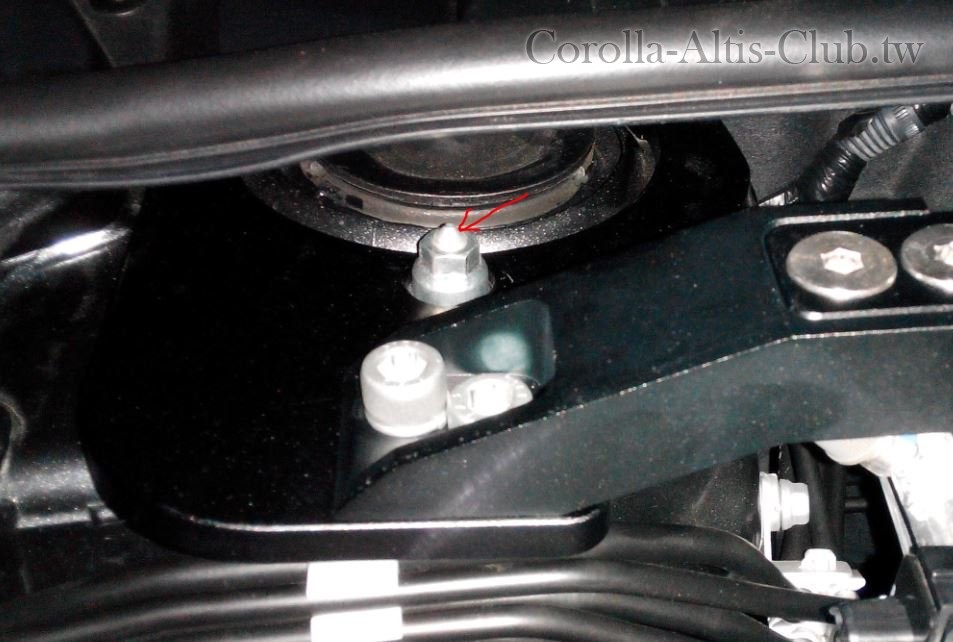

請問各位大大!
我今天去裝引擎拉桿師父沒把馬蹄鐵拿掉直接安裝!
我看別人裝都有拿掉、請問沒拿會怎樣嗎??????

要注意螺絲鎖牙數是否足夠,如果足夠就還好,沒關係,

要怎麼看螺絲牙數????

原則上,螺絲錐狀頭斜面有高於螺母,鎖牙數就足夠,

了解了!!謝謝大大!
