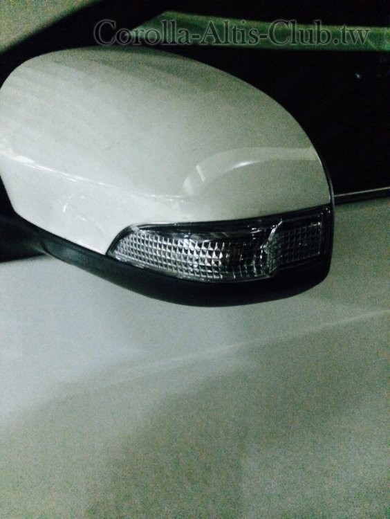

請問大大們知道這個燈殼怎麼拔起來嗎?

google 到的, 可以參考看看, 我也沒拆過:
10.5 Altis 拆後視鏡外殼 https://www.youtube.com/watch?v=nmnnJ4Q_nac
自救~altis後照鏡總成拆解~ http://www.mobile01.com/topicdetail.php?f=264&t=1647012

燈殼和燈泡是一體成型的.

拆鏡片
裡面有螺絲

直接拆外殼因該很不好拆,先拆鏡子往裡面拆

正確的說法是燈殼跟燈座是黏死的,完全無法用物理性方式正常分解開。燈泡是獨立的喔。。。。有拆解過。
