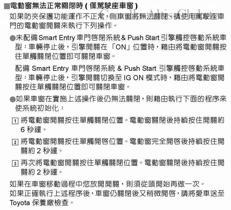

這是 Altis 防夾的設定
操作手冊都看完了,沒提到可以取消 One touch 的部分.....

把電瓶負極接頭拆下,等個五秒再裝回去看看。

不要按到底就沒有one touch的功能,為何硬要取消呢??
