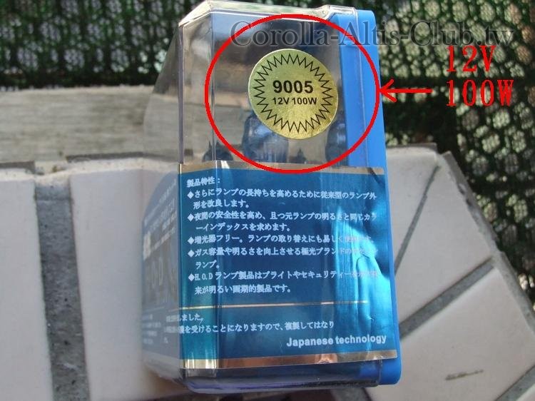

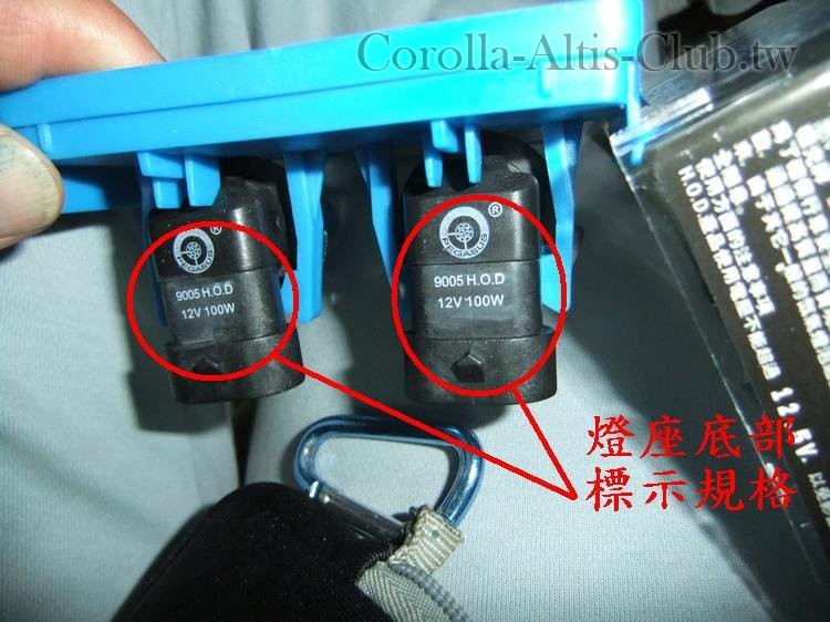

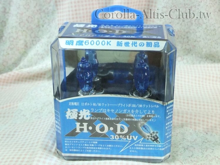

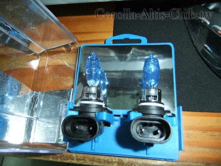

請問︰大家有人裝 H.O.D大燈嗎?會對燈具線路有引響嗎?
經爬文︰H.O.D氙氣燈於2008年大陸研發出來;
ㄧ樣是燈絲點亮內灌氙氣,比一般鹵素燈還亮,
H.O.D氙氣燈沒有100W以下,起跳一律100W,
ALTIS的遠光燈是60W,60W÷12V=5A---耗電
若用H.O.D氙氣燈100W,100W÷12V=8.3A!
比原先的耗電多了3.3A!大燈已買還是不敢裝!

小心溶燈座~燈座一溶,正負極電線一短路就燒......................大瓦數的燈泡,建議先改上強化線組在測試~ ...
看來5安培左右兩個10A培還好
保險絲本身就是10安的
而且大陸的燈瓦特數灌水灌很大
9005遠光燈沒常用應該還好
有車友叫我訂了一組用兩個月了沒反映有問題
燈照出來的效果如賣場連結圖三左大燈的照片
http://goods.ruten.com.tw/item/show?21514842695333

發表於 2015-4-30 14:51 | 顯示全部樓層
9005是裝遠光的,還OK阿車友RAV4跟ALTIS 都裝過
大陸做的產品瓦特數叁考就好,怎麼可能輸出功率100瓦
沒問題的放心使用吧,

發表於 2015-4-30 15:13 | 顯示全部樓層
