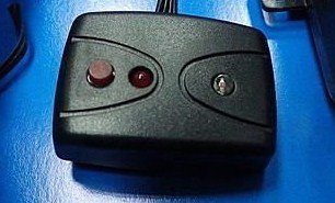

 樓主| 發表於 2015-5-25 07:52 | 顯示全部樓層
各位前輩,我燈擋那沒auto這格,看說明書寫(電門開啟狀態下,長按光感應開關),重點是前面那顆按不下去
338
12816
發表於 2015-5-25 10:51 | 顯示全部樓層
本帖最後由 airwolf 於 2015-5-25 11:49 編輯
樓主的車如果是Z版就沒有AUTO開關
您應該是裝尋車防衛安全自動照明系統
http://corolla-altis-club.tw/for ... d=11639&fromuid=740
(出處: Corolla Altis Club)
不是按透明那顆,是按紅色那顆
