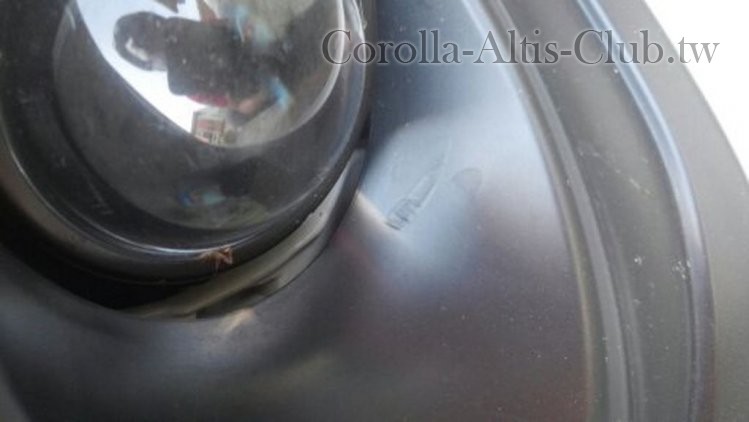

發表於 2015-5-23 10:21 | 顯示全部樓層
霧燈魚眼折射是我們車子霧燈蓋的關係
這是用手電筒照魚眼的一個角度.折射一點在霧燈殼上.......太陽有一個角度照道會變這樣

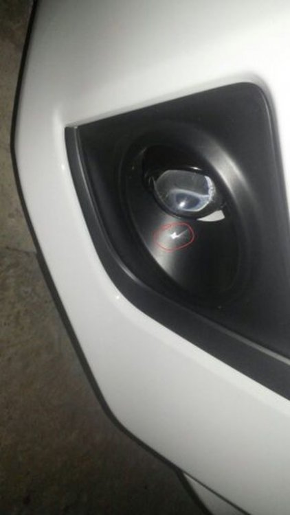

融化後
不在意可以放這不管        我看朋友10.5代也是這樣,就放這不管    但他不會融化在同一點喔
