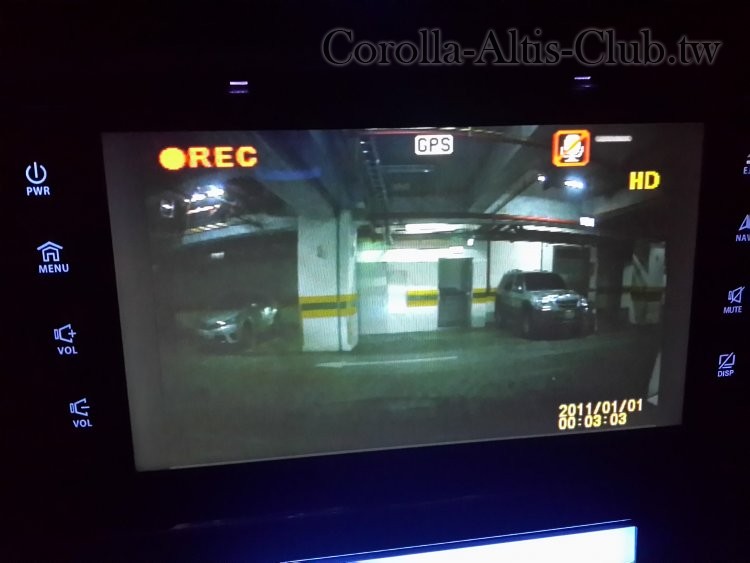

請問,各位大大,我車子回原廠更新圖資,更新回來,發現內建行車紀錄器,好像沒辦法做功能上調整
觸碰螢幕怎麼碰都沒有反應,請問有人碰過此問題嗎?該如何解決,還是只能回原廠處理?

更新後,恢復原廠設定,所以要變更行車紀錄器設定:
「在設置內,音量上3下,下3下,上1下,下1下,進入選單,原來是DVR設到其他廠牌的行車紀錄器了。
只要設成E-LEAD行車紀錄器後,進入DVR模式下,即可顯示設定等按鍵,看歷史資料不用再把記憶卡拿到電腦去讀了…」
http://corolla-altis-club.tw/for ... hread&tid=10559
之前也發生過類似問題,後來爬文得到答案

感謝您,我等會去試看看
