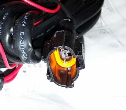

發表於 2015-7-1 20:20 | 只看該作者
如下圖,已問過店家,不帶方向燈的就是這個大頭不會卡住才怪,另外2種都是扁平小頭

發表於 2015-7-2 12:23 | 只看該作者
novov8 發表於 2015-7-1 20:20
真的不行,就麻煩點拆霧燈,頭接好在把霧燈裝回去囉

發表於 2015-7-3 18:33 | 只看該作者
novov8 發表於 2015-7-3 00:54
請問怎麼拆,是從正面像燈泡一樣轉下來就可以了嗎?
底盤接前保桿  有兩個螺絲   可用10字拆下來     底盤塑膠防護板就可以跟前保桿分開一個大洞了    探頭進去看看   霧燈算四個腳有4個螺絲固定霧燈    也可以用手摸     把霧燈拆下來   要注意線都接好了   霧燈裝回去你日行燈穿的線都沒問題了    再把日行燈的蓋子推到底固定        原廠的霧燈蓋很鬆..好拆      日行燈的蓋子裝上去很緊    日行燈蓋子要拆下來   就要從保桿裡面推霧燈蓋的卡榫     直接跟原廠一樣從外面拆霧燈蓋很緊   怕會傷到烤漆
