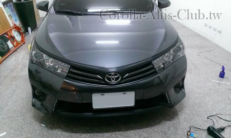

這次花了比較久的時間  剪裁跟貼大約3HR
材料:3D卡夢貼        刮板(沒刮板用電話卡)
        美工刀  剪刀  雕刻刀
        吹風機or熱風槍
        泡泡水
因為自己一個人包  所以施工過程沒拍甚麼照片
先包個大概慢慢用吹風機加熱慢慢修

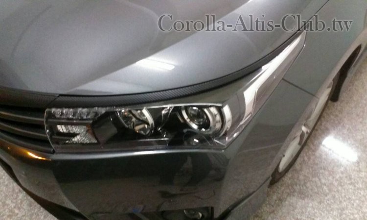

左邊燈眉
右邊燈眉

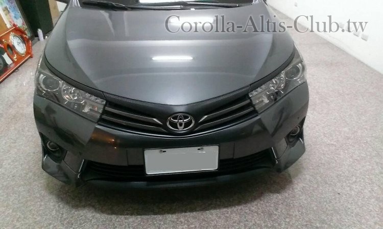

搞定
心得:中間水箱罩的左右兩次角不太好包 也容易卡髒污 要用乾淨再慢慢包
        左右兩邊燈眉 靠近水箱罩的角 不太好收(我沒拔水箱罩的關係 沒手路)
        新手要包不要怕失敗 沒包好拉起來噴泡泡水重包 多試幾次就很容易了
