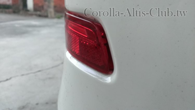

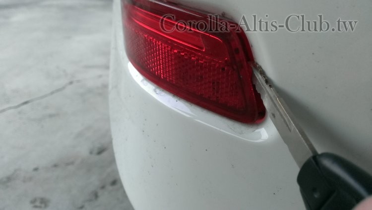

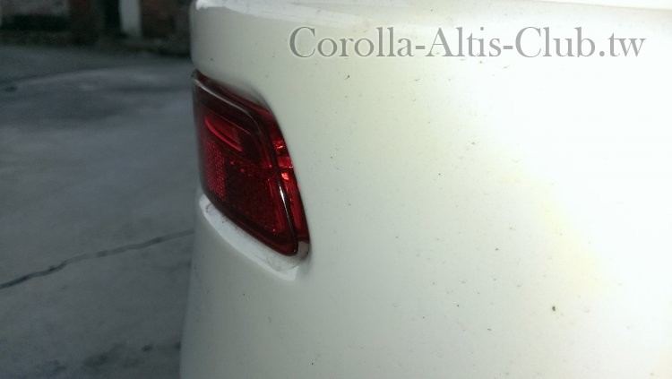

請問有裝車美仕後保桿led燈的車友,會有跟照片一樣有個縫嗎?感覺好像沒裝好。
鑰匙所指地方
鑰匙指的地方
鑰匙指的地方
發表於 2015-7-9 20:03 | 顯示全部樓層
如果是裝後保桿燈三段式,因為比較厚的關係,會凸出一點點!

 樓主| 發表於 2015-7-9 20:12 | 顯示全部樓層
林單飛 發表於 2015-7-9 20:03
大大你說的三段式,是開小燈亮,踩煞車也會亮那種嗎?我的就是裝這種,大大你也有裝嗎?是否有縫?
發表於 2015-7-9 20:58 | 顯示全部樓層
luo327 發表於 2015-7-9 20:12
大大你說的三段式,是開小燈亮,踩煞車也會亮那種嗎?我的就是裝這種,大大你也有裝嗎?是否有縫? ...
沒錯,小燈亮導光,踩煞車亮紅光,方向燈亮黃燈,和原廠的反光片比,大概有厚三倍吧!所以有個縫!

發表於 2015-7-9 22:49 | 顯示全部樓層
縫太大了!應該是卡榫未卡到定位,用手掌用力往內壓,應會緊密!
若無法壓進去,則需倒在地上用十字起子旋鬆固定螺絲,重新前端先卡進去,
再把固定螺絲旋緊!這是我安裝後的經驗!

發表於 2015-7-9 23:42 | 顯示全部樓層
本帖最後由 s7760305s 於 2015-7-9 23:43 編輯
這正常的 我看過原廠與外面裝的車 都是這樣 跟你圖一樣
除非你的後包 是外面的有改良過 可以比較無縫~不然z跟沒z都一樣

 樓主| 發表於 2015-7-10 10:13 | 顯示全部樓層
oak 發表於 2015-7-9 22:49
若無法壓進去,則需倒在地上用十字起子旋 ...
謝謝,我會從新安裝看看。
1062
1062
 樓主| 發表於 2015-7-10 10:14 | 顯示全部樓層
s7760305s 發表於 2015-7-9 23:42
除非你的後包 是外面的有改良過 可以比較無縫~不然 ...
原來,我的是Z的,想說是不是因為有包的關係。
