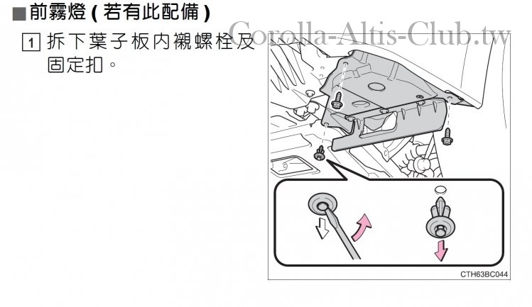

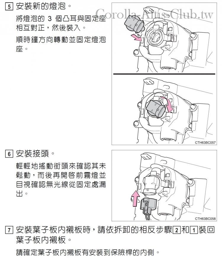

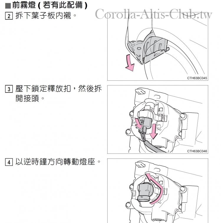

更換霧燈圖說:

附圖這是換霧燈燈泡的作業方式,至於換整個霧燈座(或改成魚眼霧燈),這樣的作業方式,就不知道有沒有"腳路"了?!
