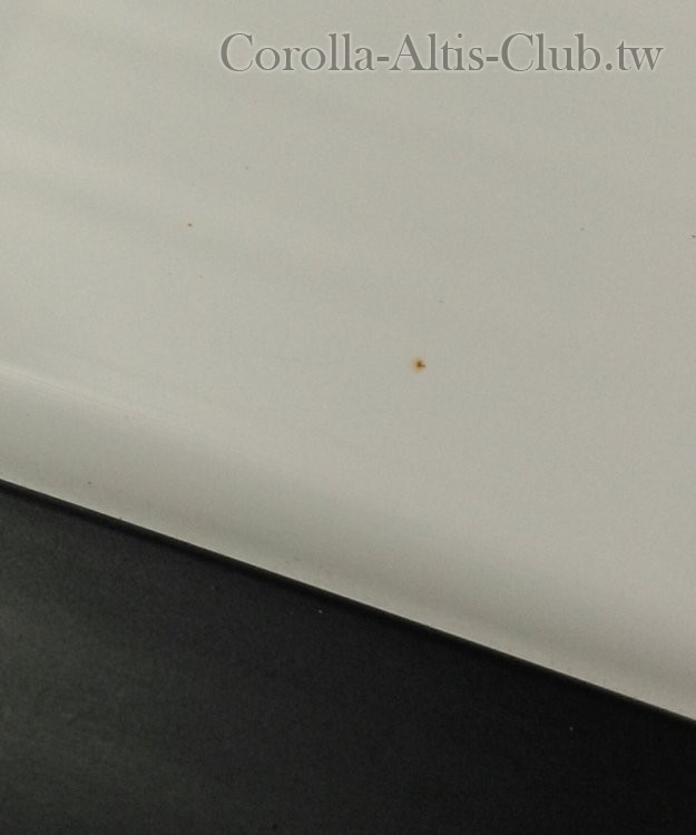

白色漆上是生繡嗎?

其實從照片看不太出來這銹點,新車應該還不至於會這樣,可考濾用美容黏土及臘推掉。

是被石頭打到底漆後生鏽嗎,如果是的話,可以去原廠買補漆筆自行點補
一步一步慢慢來

我有跟你一樣的繡點,這可以處理掉

先美容看看..不然就點漆無視他

用磁土布加洗車泡沫輕輕擦洗就能去除了

柏油清潔劑噴一下就掉了。我噴過。

應該是沾到柏油...別想太多!
