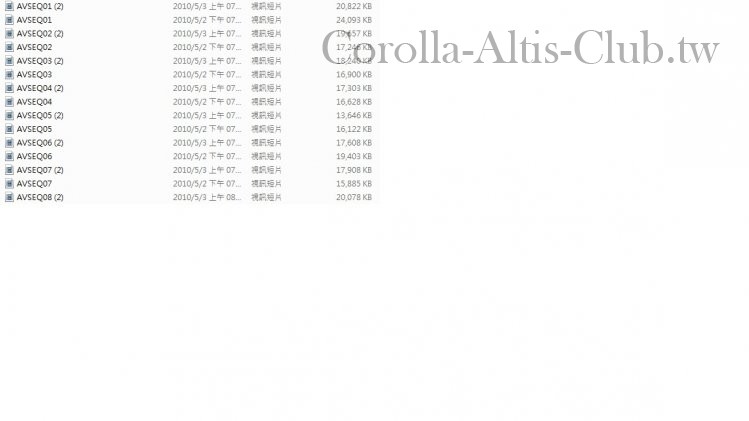

請教各位
車美仕主機可播放影片的格式是什麼?
我用USB要播放mv跟卡拉ok 不能用
如下面的檔案
懇請各位大大解惑?

發表於 2015-11-29 12:43 | 顯示全部樓層
首先你要先把手煞車設定解除
鈔票的厚度,決定改裝的進度

發表於 2015-11-29 13:09 | 顯示全部樓層
先到主選單按設定,然後按右手邊的NAVI鍵,會出現1.2.3.4.5.6.7.8.9.0和ok 按9020再按ok,旁邊有On和Off要按Off
鈔票的厚度,決定改裝的進度

發表於 2015-11-30 03:02 | 顯示全部樓層
MP4檔就可播放 記得選到電影才能看

 樓主| 發表於 2015-11-30 10:35 | 顯示全部樓層
葉bruce 發表於 2015-11-29 12:43
首先你要先把手煞車設定解除
交車就解除了
謝謝你

 樓主| 發表於 2015-11-30 10:36 | 顯示全部樓層
葉bruce 發表於 2015-11-29 13:09
先到主選單按設定,然後按右手邊的NAVI鍵,會出現1.2.3.4.5.6.7.8.9.0和ok 按9020再按ok,旁邊有On和Off要 ...
我來試試看
9020是密碼嗎?

發表於 2015-11-30 22:27 | 顯示全部樓層
Garyyang 發表於 2015-11-30 10:36
我來試試看
9020是密碼嗎?
交車時有解除就不用了
鈔票的厚度,決定改裝的進度
