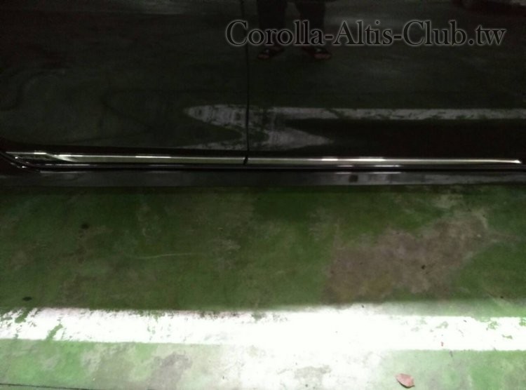

發表於 2015-12-19 17:36 | 顯示全部樓層 |閱讀模式
如標題這個飾條如何拆除?
2567
58884
發表於 2015-12-19 18:18 | 顯示全部樓層
只是用雙面膠黏著而已
156
1527
1527
發表於 2015-12-19 18:43 | 顯示全部樓層
拿細鐵絲線(一般車或腳踏車煞車線再細分的鐵絲線),雙頭使用可固定的東西包裹住,上下拉且持續往後拉,注意技術要夠好,不然會傷到漆或飾板,殘膠再用去膠水擦,不可使用強性質的藥劑,最後再打臘,完成囉!
1524
5770
5770
發表於 2015-12-19 21:11 | 顯示全部樓層
本帖最後由 愛車家族 於 2015-12-19 22:39 編輯
我只能說不難拆,可用拆標器拆除或是釣魚線
但是除膠會要人命很花時間
可以用除膠水浸潤後在刮除很費工
43
2239
2239
發表於 2015-12-23 19:24 | 顯示全部樓層
我的車齡約1年4個月.前幾個星期拆下.拆飾板不難.不過我拆下後.大部分的膠棉都是年在車體上.我光是清膠就花了三個多小時.新車拆可能會好點.
262
262
 樓主| 發表於 2015-12-24 18:44 | 顯示全部樓層
請問是用什麼拆呢
262
262
愛車家族 發表於 2015-12-19 21:11
但是除膠會要人命很花時間
可以用除膠水浸潤後在刮除很費工
請問拆標器是什麼
262
262
 樓主| 發表於 2015-12-24 18:45 | 顯示全部樓層
極速kk 發表於 2015-12-19 18:43
拿細鐵絲線(一般車或腳踏車煞車線再細分的鐵絲線),雙頭使用可固定的東西包裹住,上下拉且持續往後拉,注意 ...
可用美工刀切嗎
1524
5770
5770
發表於 2015-12-24 23:32 | 顯示全部樓層
不行再小心也會傷到板金
1524
5770
