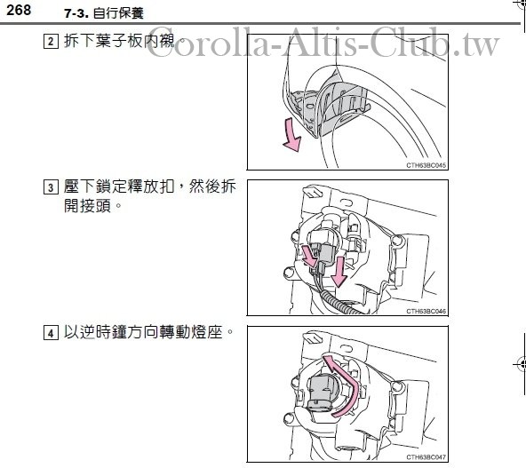

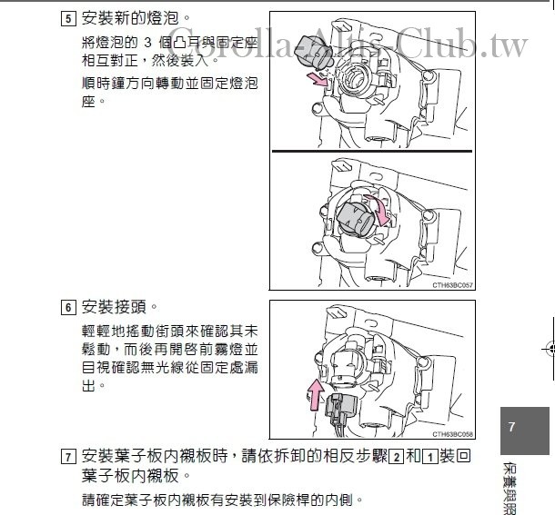

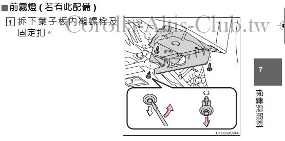

自己網購一組led燈泡
前霧燈不夠亮~所以才興起這念頭
有大大能提供教學嗎?謝謝
189
3568
3568
發表於 2016-1-25 14:10 | 顯示全部樓層
資料來源:Corolla 使用手冊

發表於 2016-1-25 18:00 | 顯示全部樓層
可以回廠保養時請他們順便換一下就好囉~
328
328
發表於 2016-1-25 21:13 | 顯示全部樓層
月初到永和廠新車回廠,想順便請師父換霧燈為LED,因為車頂起來較好換,結帳時要算0.6工時,收費380元,我反應車頂起來檢查底盤,加上換兩個燈泡,多花不到10分鐘,0.6工時不合理,最後協議工資折半。因ㄧ早8:30就進廠,業務還沒到,所以結帳就離開了。給您參考,
