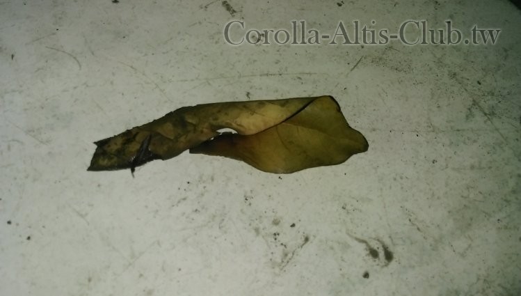

是的
就是一片樹葉
而且我一直以為是右邊
其實是在左側
我們的嘉義配合廠商
大明神手一出
摘下一片葉子
竟然就搞定我苦惱許久的煞車異音
時有時無的高頻金屬刮刮聲
踩煞車有時就消失了
但總陰魂不散
還以為是煞車怎麼了
不敢開遠
沒想到只是一片乾燥的樹葉掉在卡鉗裡面
偶爾會去磨到碟盤造成異音
本來我還不相信
堅持另一邊一定有卡東西
大明要我出去試車就對了
果然薑是老的辣!

乾燥樹葉去磨到碟盤有點危險,還好沒有燒起來
發表於 2016-3-25 10:28 | 顯示全部樓層
往好處想~樹葉如果燒起來,異音也就不見了吧~

發表於 2016-3-25 12:46 | 顯示全部樓層
在長時間的剎車使用下,這葉子太有力了,沒燒起來!!?

發表於 2016-3-25 17:45 | 顯示全部樓層
好厲害!ㄧ片落葉竟造成煞車異音!還好有找出原因!
