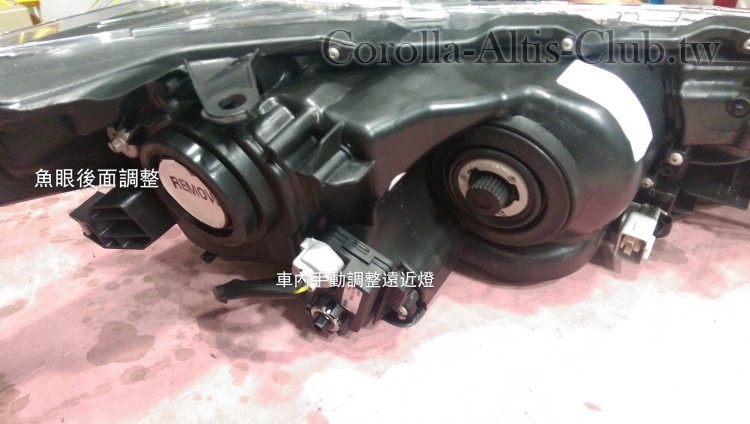

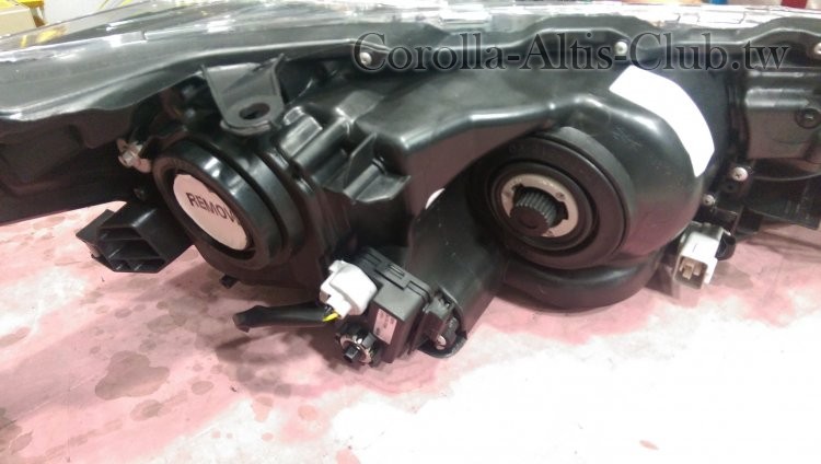

請教DEPO魚眼大燈如何調高低
車子本身有手動調高低的  調到最低還是很高
燈泡是裝鹵素的   訂購的LED還沒到貨
會不會是因為鹵素的關係???
我看大燈後面有兩個調整的  一個在手動馬達上面
一個在魚眼的後面
調手動的 調到最低了  還是很高
然後到室內轉手動隨便滑一格  一樣回到原本位子
該如何調   謝謝
257
257
發表於 2016-4-4 14:55 | 顯示全部樓層
本帖最後由 我也是醉了 於 2016-4-4 16:30 編輯
燈殼後面有一個齒輪可以調,拿去問車廠他就幫你調了。
