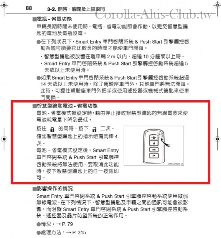

發表於 2017-8-10 11:09 | 顯示全部樓層
省電模式,可參考說明書88頁︰
38
220
220
發表於 2017-8-10 11:21 | 顯示全部樓層
oak 發表於 2017-8-10 11:09
省電模式,可參考說明書88頁︰
感謝,又上了一課
