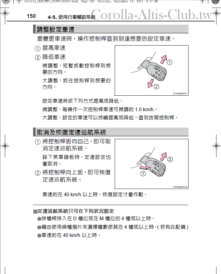

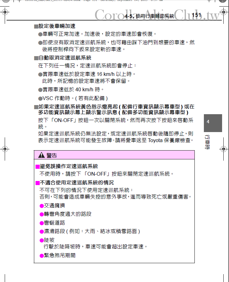

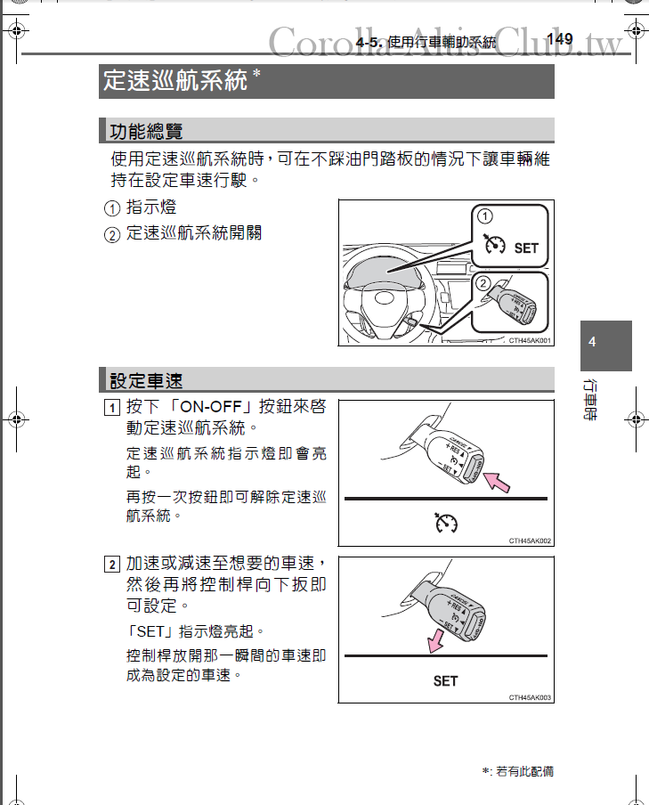

查看手冊有部分不同
1.當車速低於原定速值16公里時,定速紀錄會取消,須重新設定。
2.微調整,撥控制桿一次約調整1.6公里。   大調整,將控制桿往想要的方向扳,車速會持續上升或下降,當車速到達想要的速度時再放開。
3.時速40公里以上才能使用定速
螢幕截圖 2016-06-21 12.13.12.png 螢幕截圖 2016-06-21 12.13.34.png 螢幕截圖 2016-06-21 12.13.46.png

40以上就可以設定定速
