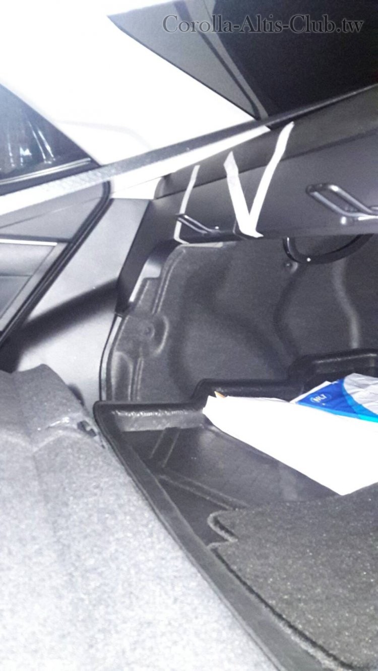

發表於 2016-7-18 22:37 | 顯示全部樓層
阿德 發表於 2016-7-18 21:42
試著把後座椅放下來,若沒有了,就好解決,若還是有,就麻煩些,唉,想當初為了一些異音,我整整抓了一年~~ ...
請詳見圖示,我用透氣繃帶這樣連起來,在把椅子往後靠上後,異音會小一半,但還是聽得道摳摳的聲音
如果把座椅放下來,聲音則更大,星期六回廠新車檢查並抓異音!
不知道各位網友,有無處理上的建議?

發表於 2016-7-18 22:50 | 顯示全部樓層
請問你的撞擊聲是開上路就有,還是路較不平的時侯會出現?亦或是不管什麼路面都會不定時的出來?能形容一下聲音嗎?原廠可以期待但不能奢望~
160
160
發表於 2016-7-18 23:13 | 顯示全部樓層
阿德 發表於 2016-7-18 22:50
請問你的撞擊聲是開上路就有,還是路較不平的時侯會出現?亦或是不管什麼路面都會不定時的出來?能形容一下聲 ...
原則上是碰到不平的路面才會有
行駛在很平整的高速公路上就沒問題,
摳摳聲就等同於故障三角架的塑膠板與盒子碰撞的聲音(我已經將故障三角架拿下車)
我有請朋友坐在後座,並把64分離的4座位放下來,如果他把雙手壓在最上的塑膠板,聲音會變小,但也有一部分的聲音來自另外一側.....
也就是壓左側,右側就會有點聲音
壓右側,左側也會有點聲音
但有壓著異音都會變小
