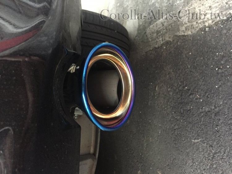

請問我買尾管,自行裝這樣是正確的嗎?

發表於 2016-8-12 20:16 | 顯示全部樓層
本帖最後由 極速kk 於 2016-8-12 20:57 編輯
在排氣飾管內,可排氣空間至少要大於飾管內一半!
還有一點要注意,若飾管太低在一些停車場倒車入庫後面會頂到檔塊~

發表於 2016-8-12 12:33 | 顯示全部樓層
有點怪,因為原廠管是彎的,好像有點堵住風口

 樓主| 發表於 2016-8-12 13:09 | 顯示全部樓層
monkey 發表於 2016-8-12 12:33
對呀!所以我尾管也是買彎管所以才會好看(不會下垂)!
會不會我套太底了,是不是不要擋到排氣口為原則呢?

發表於 2016-8-12 19:43 | 顯示全部樓層
本帖最後由 極速kk 於 2016-8-12 20:05 編輯
您套太裡面了!
束的到排氣管即可~但角度可能就不是平行的!(原廠除了Z版,其他尾管都是朝下)

 樓主| 發表於 2016-8-12 20:06 | 顯示全部樓層
極速kk 發表於 2016-8-12 19:43
您套太裡面了!
感謝你的建議,我再修正看看喔!

 樓主| 發表於 2016-8-15 09:49 | 顯示全部樓層
極速kk 發表於 2016-8-12 20:16
還有一點要注意,若飾管太低在一些停車場倒車入庫後面會頂到 ...
感謝大大建議喲!

發表於 2016-8-15 11:23 | 顯示全部樓層
鎖螺絲嗎?
