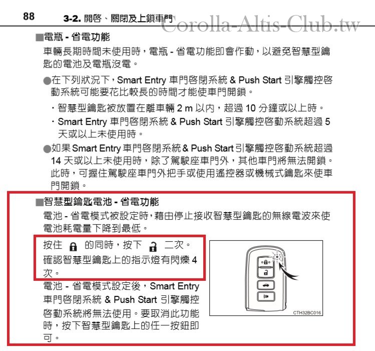

小弟都是一隻放身上,一隻放隨身包包,把放包包的鑰匙用省電模式!
不然兩隻鑰匙會打架,汽車電腦不知聽那隻的!
智慧型鑰匙電池- 省電功能 ---說明書-88頁

我的另一把鑰匙是依手冊說明設定省電模式、停止其功能.

可以設成省電模式呀~

怎麼設省電模式阿
