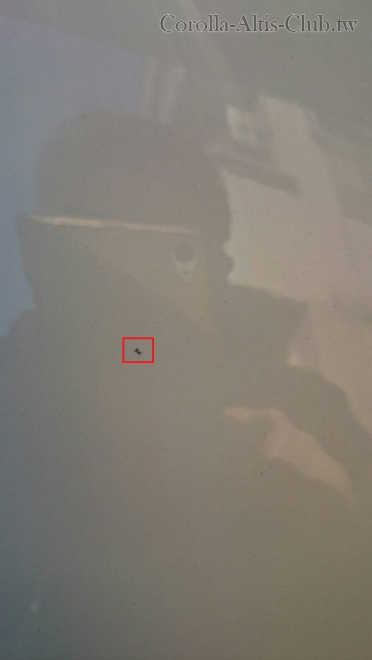

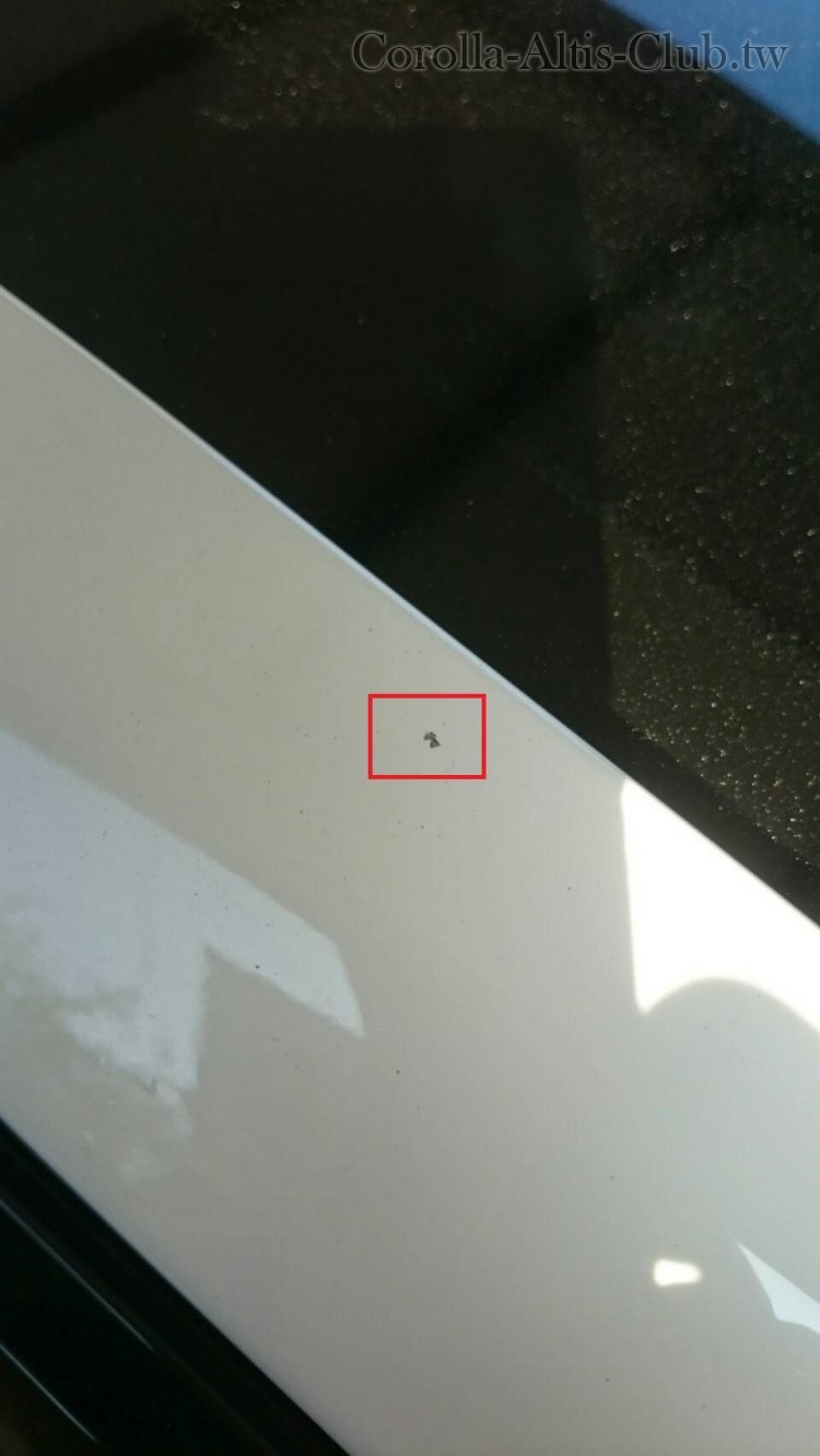

洗車才發現有小傷痕拍照給業務,業務說是小石頭撞擊造成
交車至今七個月,出勤只有假日
紅圈處
紅圈處
已經約六、七個洞
大家也是這樣嗎
烤漆有那麼差嗎
紅圈處

這的確是石頭打到的
原漆噴的太薄了 不然就是去包膜 石頭打到也不怕

石頭噴的啦,我的車身一堆,國慘車的漆都比較軟,這樣是正常的,結案。

到經銷商服務廠買車美式點漆筆 珍珠白 點一點~在去做小美容推一推淡化吧~
現在的國產漆(水性環保漆) 不比特色而15年前 那麼硬朗了
(跟專員交情好 自己帶指甲油玻璃請他幫忙裝)
