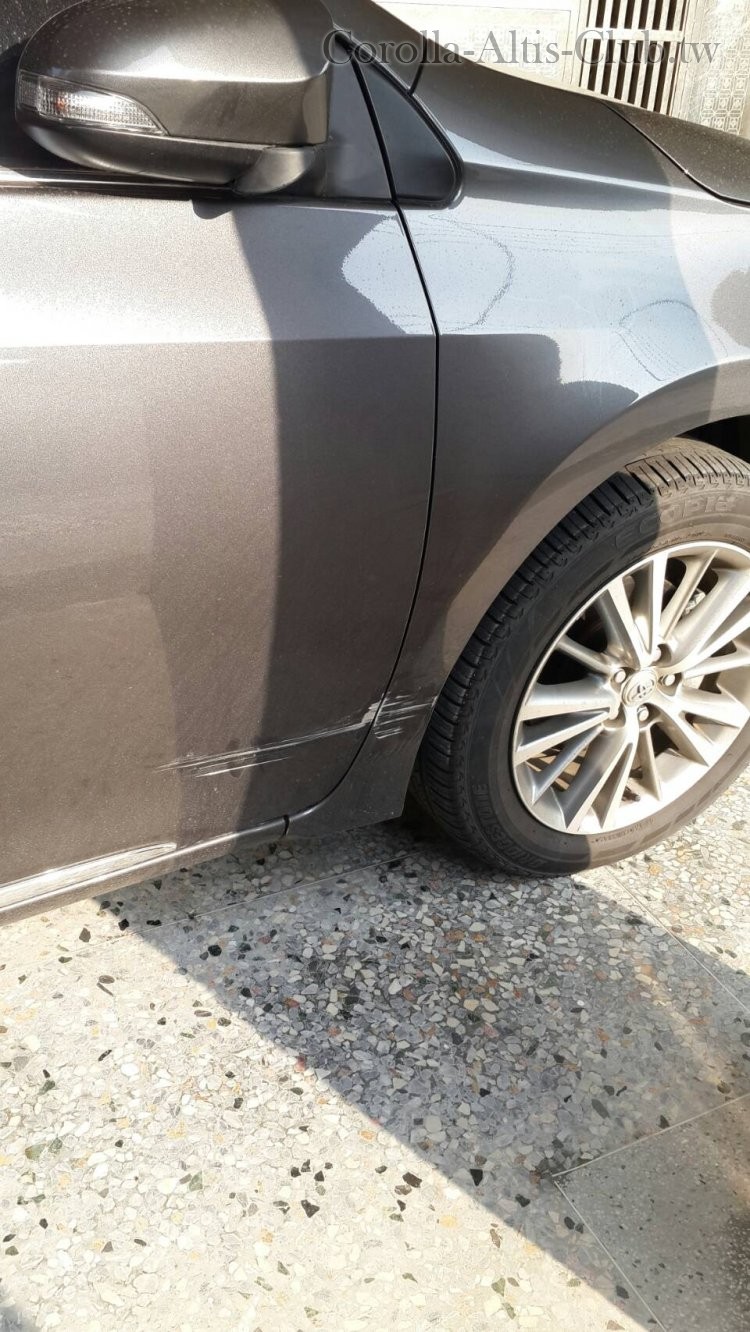

請問這樣刮傷修理大概要多少
36
1244
1244
發表於 2017-3-29 20:48 | 顯示全部樓層 |閱讀模式
本帖最後由 g3204 於 2017-3-29 21:30 編輯
今天業務跟我報價烤漆一片葉子板5000
這個要二片所以要一萬
原廠葉子板怎麼大小片都一樣價錢?
非原廠烤漆的話大概要多少?
2679
2679
發表於 2017-3-29 22:28 | 顯示全部樓層
要看漆是不是 水晶漆  是的話價錢就對    不是的話 外面烤漆大概6000左右
59016
發表於 2017-3-30 15:32 | 顯示全部樓層
是真的不太分大小片
196
1910
1910
發表於 2017-4-1 09:57 | 顯示全部樓層
1.先看看有無凹陷,凹陷程度是否很深
2.先拿松香水或香蕉水,沾一點點,稍微輕力的擦過,白白的東西看看可否擦掉
3.若是凹陷不深而且白白的東西可以擦掉,在用拋光的方式淡化刮痕即可
