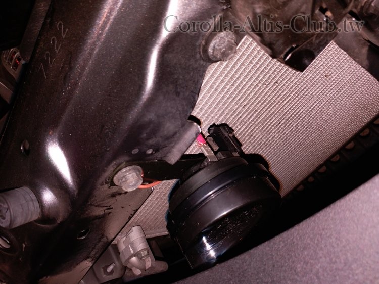

今天放自己一天假,順便把上週買回來的喇叭裝上

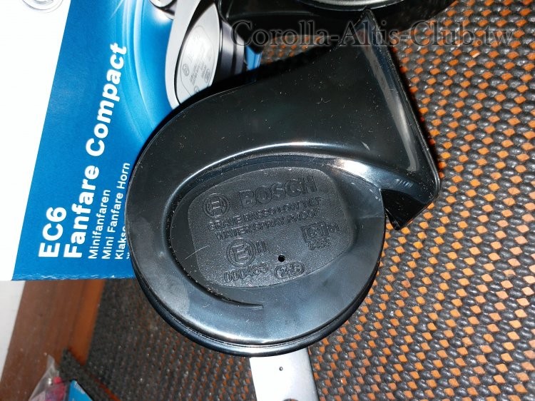

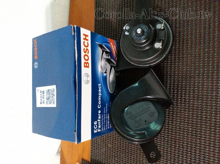

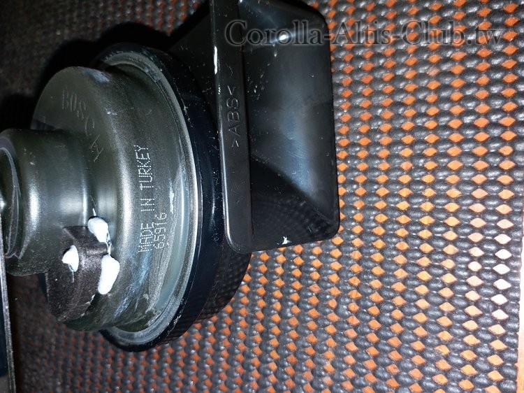

開箱,裡面除了發票就這樣了
開箱,裡面除了發票就這樣了
開箱,裡面除了發票就這樣了
產地,土耳其
產地,土耳其
產地土耳其

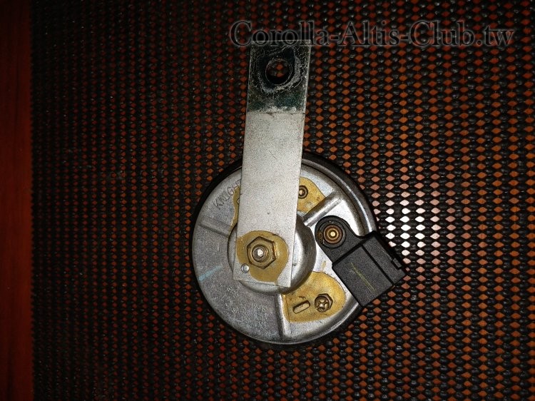

把嗶嗶拆下
把嗶嗶拆下
把嗶嗶拆掉

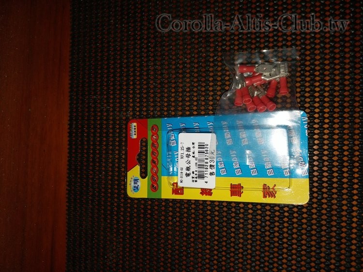

嗶嗶是外殼接地,叭叭沒有只好另外買端子來接地
原廠喇叭是外殼接地,叭叭是有兩個腳,只好去買端子來接線接地

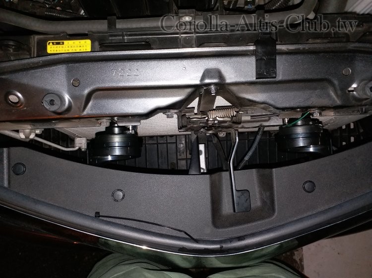

正駕前方的
正駕前方的
正駕前方的

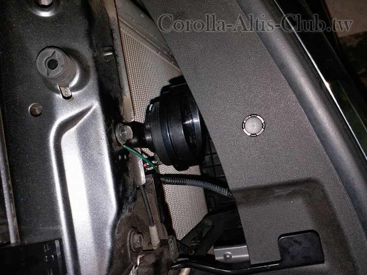

副駕這邊的正極比較短,要想辦法加長
副駕這邊的正極比較短,要想辦法加長
副駕的正極線太短,我是直接拆掉固定扣,另外找地方用束帶重綁
完成了
完成了
End

發表於 2017-8-24 08:00 | 顯示全部樓層
怎麼沒選購DENSO的TOYOTA專用型喇叭,對應插頭,直上~~
