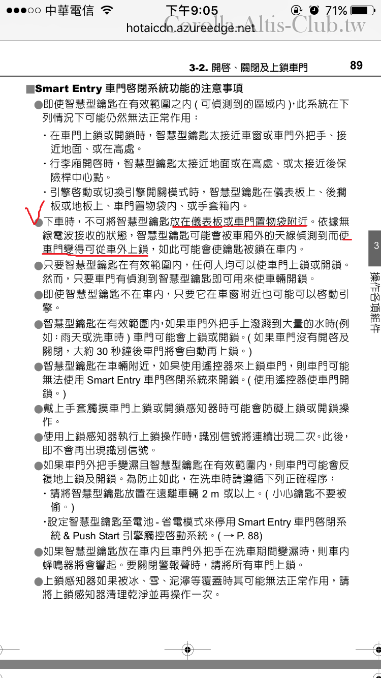

昨天自己去洗車,洗完移到乾擦區後開始擦車,就天時地利人和,所有車門含後車箱是關閉的,鑰匙放在車內檔風玻璃前,手機等全都在車上,全身只有零錢+一塊吸水布,就剛好擦到駕駛門把,"了一聲就鎖門了(沒手機也無法拍真相給各位看)
我是2014.04尊爵版,以前洗車擦車若忘記將鑰匙帶出,車子都會發出提醒聲,這是我第一次遇到,之前一直對智慧型鑰匙就保有不會自動反鎖的情況,一直覺得使用下來還滿不錯的,都有防呆裝置。
車主手冊翻了一下,都只提到Smart key留於車上會發車提醒聲音;
不否認Smart key的便利性與原廠設定的防呆裝置,
自己解讀下來的可能性只能說:
1.或許是我的鑰匙可能快要沒電(至今3.5年從未換過電池,也沒設定過省電模式),所以沒有感應到鑰匙在車內,再加上剛好車子時間到自動上鎖??
2.剛換檔風玻璃+隔熱紙!??
(但這一點倒是比較不太可能,那很多車友都使用更高透光率的隔熱紙,那大家問題不就很多!?)
提供給大家參考一下,真心不騙!!
因為我只能跟路人借手機傳簡訊+被車子反鎖在洗車場2hr,等待親友帶備份鑰匙來救援。
我要準備來換電池了,經不起第二次被反鎖了

 樓主| 發表於 2017-9-22 23:13 | 顯示全部樓層
似乎找到原因了!!
可參考車主手冊89頁
我這個案例也剛好可以提供給其他車友參考&留意一下
