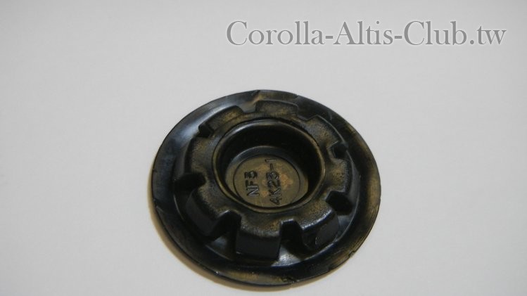

3車門LED燈預留蓋,以美工刀將中央挖空。

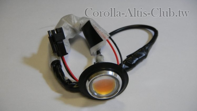

4買回來的LED燈
4買回來的LED燈

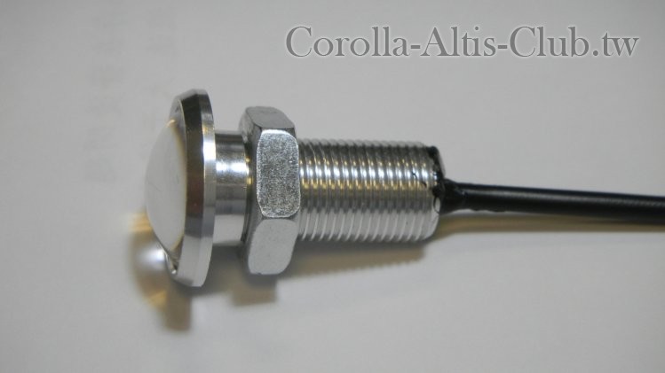

5買回來的LED燈太長,須以車床加工改短。
6以AB膠固定LED燈內小PCB(直亮或閃亮)

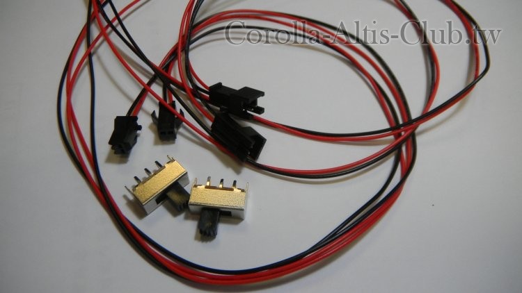

7公母接頭與開關(控制直亮或閃亮)
7公母接頭與開關(控制直亮或閃亮)

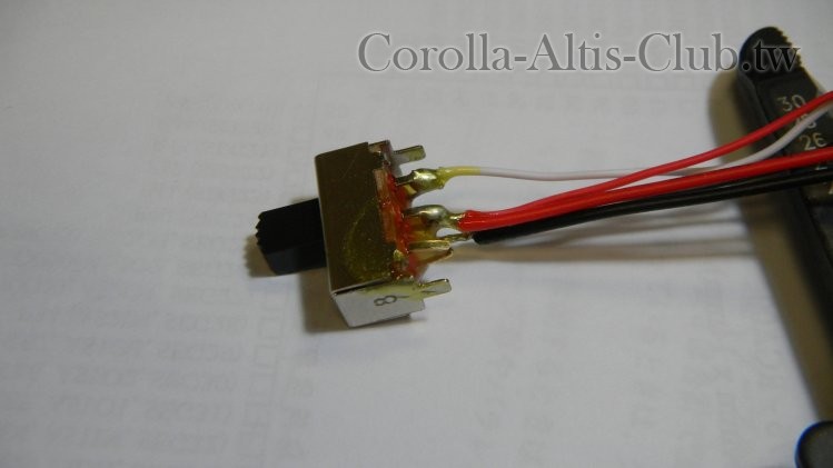

8開關焊線加工(控制直亮或閃亮)
8開關焊線加工(控制直亮或閃亮)
9半成品
9半成品
10取下黑色塞子
10取下黑色塞子
11黑色塞子取下後
11黑色塞子取下後

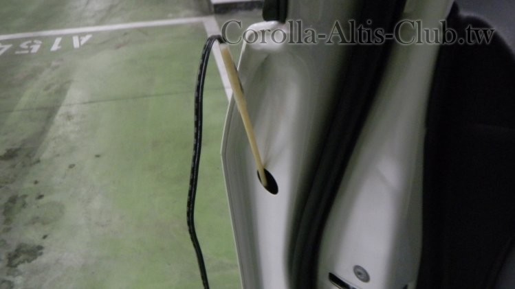

12插入導管,準備拉線
12插入導管,準備拉線
13用膠布將電線纏繞在導管上
13用膠布將電線纏繞在導管上
14將導管往下拉
14將導管往下拉
15裝上LED燈
15裝上LED燈

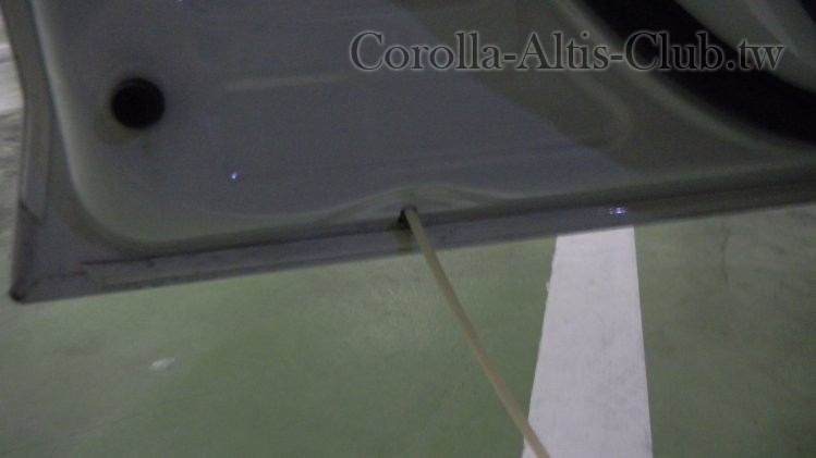

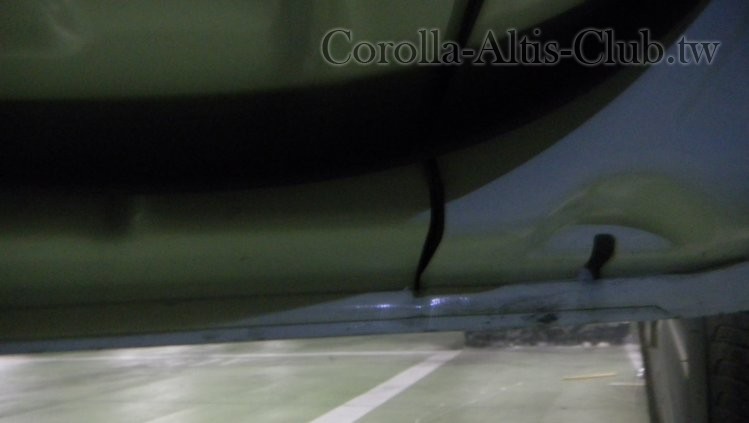

16從車門底部預留走線孔走線
16從車門底部預留走線孔走線

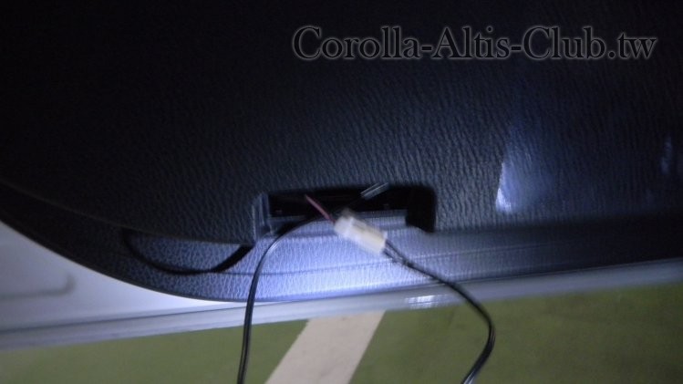

17取下照地燈,並接車門防撞LED燈
17取下照地燈,並接車門防撞LED燈

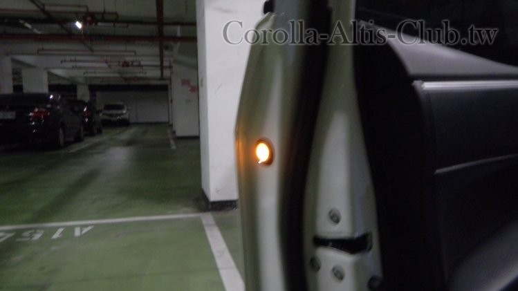

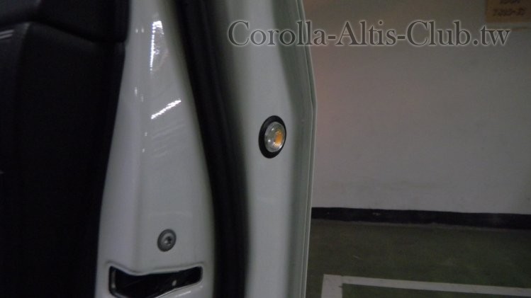

18成品
18成品

 樓主| 發表於 2017-12-11 16:26 | 顯示全部樓層
重點在左下原廠預留走線孔與走線凹槽。
