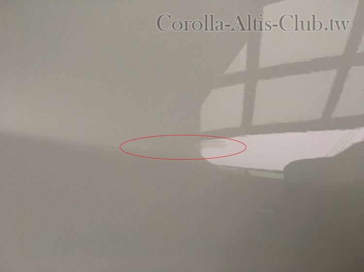

Hi, 大家好,
小弟去年聖誕節交一部18年式 Altis X,
今天在洗車發現右後葉子板及車頂有大概3處出現這種泡泡,
不知道這是什麼狀況呢? (我這應算水泡對吧)
反光所以沒有拍很清楚抱歉
反光所以沒有拍很清楚抱歉
抱歉這張比較反光,我有紅圈mark起來
我指的就是紅圈這個
我指的就是紅圈這個
這種泡泡我粗蠟推過摸上去還是會有凸凸的狀況,
我住的地方有採光罩停放車輛
希望有經驗的大哥們可以給我些許意見,
車才交3週而已啊,
覺得很疑惑....

你的車是不是有鍍膜

回廠檢查看看囉~
這樣看不太出來耶~

趁早回原廠看看, 希望只是鍍膜問題而已~

建議回原廠看看

沒有鍍欸,剛回廠後,鈑噴的說應該是因為新車出廠的膠膜沒撕乾淨或是撕掉前含了些水導致交車後水分出來才會出現這種凸起來的狀況。

有哦剛回廠了,鈑噴的說應該是因為新車出廠的膠膜沒撕乾淨或是撕掉前含了些水導致交車後水分出來才會出現這種凸起來的狀況。

請問原廠怎麼處理呢?是拋工拋掉嗎?因為我的也有同樣的水泡正想回廠問問
