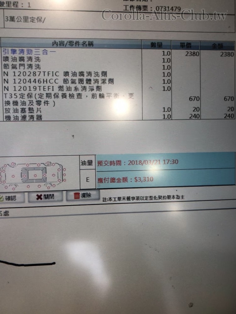

請問我自備機油
以下是他估出來的單子 (引擎清淨三合一)
聽他講的頭頭是道有需要做嗎?(感覺沒什麼用不做對原廠他說不做到時車子有問題保固會有異議)
需要刪掉什麼嗎?
另外請問空濾跟濾心要去哪裡買可以買去給他換嗎?

才三萬還不用做,如果是加到油箱的那就算了,寧可自己去買來加還比較便宜,誰知道到底有沒有加進去油箱,空濾跟冷濾可以找家族內的廠商或是去拍賣找,自己換很簡單

2380非必要
那是種健康食品的概念

都灌水的東西沒意義,常有案例 開一開莫名的出怪手 大多原因是
曾液壓縮過造成連桿變形,久而久之就炸引擎
而這液壓縮的原因去追都曾有在原廠做過清洗噴油嘴項目
當藥水量調節不好積在岐管內,一大腳油門就吸進去燃燒室抖了一下就傷到連桿
油電家族有台P3 也有案例 一洗完沒多久就出現怪聲 結果拆開判定是液壓縮
反而沒做的 看看計程車 每個都好好的

問過 一間服務廠 結帳的大姊~
她自己的車是10代神A~(不知道幾年?)
里程有11萬 她先生也是跟她同一個單位據點上班的技師....
她們自家車11萬里程 都沒有做 引擎3合一了.......
技師 自家車都沒有做了.....效果好.....自己不做 推薦別人做......
