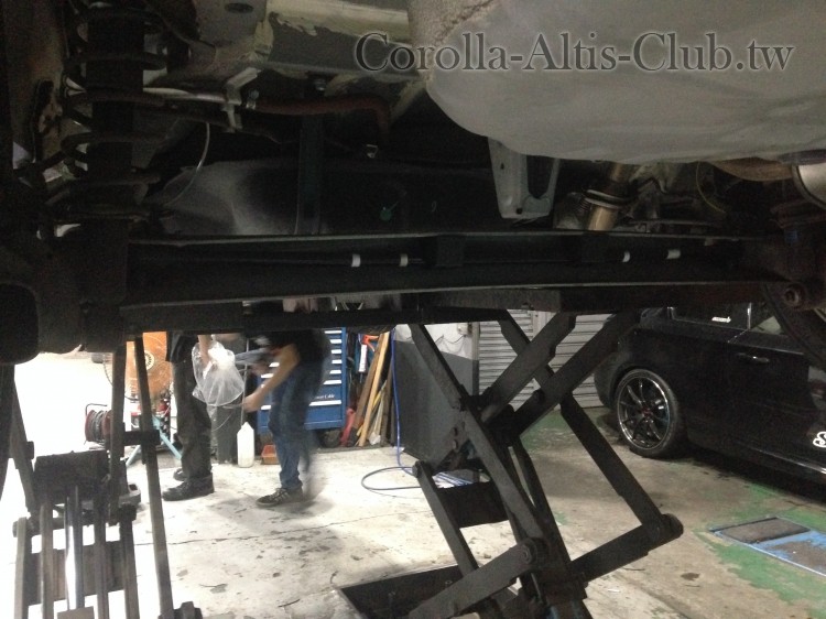

 捷都的師傅還滿健談的,是位二十多歲的年輕人,他說自己也安裝了滿多台apple大的安全套件,
客戶的反應都還不錯,安裝過程中每一個步驟都滿仔細,安後下防傾桿時也是有採用頂高機安裝,
最後也有把原本引擎室的墊片包好歸還,雖然中間也會因為其他原因必須要接電話而中斷。

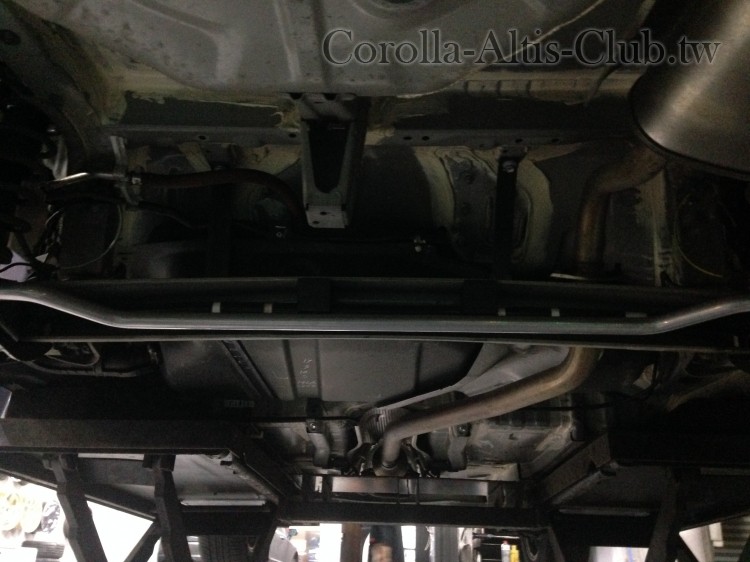

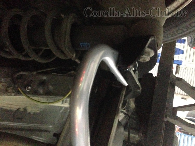

 另外在安裝前有試拿了後下防傾桿,真的是實心且滿重的,很像在練舉重。
原廠的後扭力樑看起來的確是比較細,師傅是說是空心的,不過因為這次並沒有更換扭力樑,
重量這一點就無法得知,希望下次存錢更換Hardrace的扭力樑時再做比較。

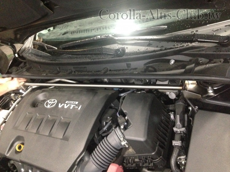

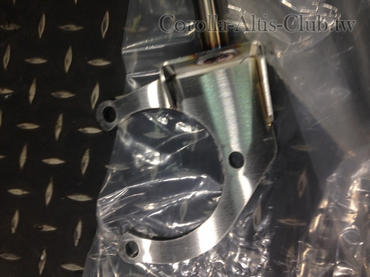

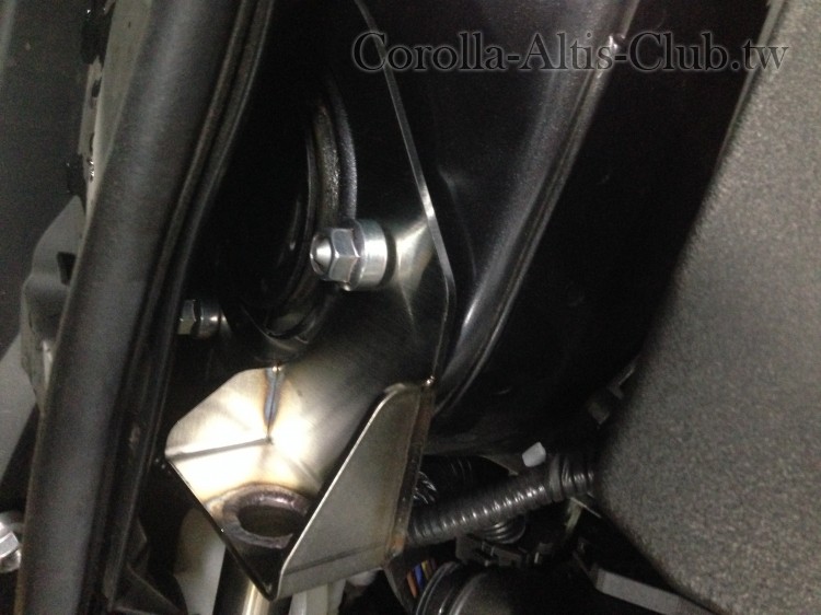

引擎室拉桿也如apple大所言,接點的部份是三個點都直接上螺絲,在論壇上看其他車友的照片,
原本覺得看起來引擎室拉桿比例上是比較細的,但實際眼見其實是還滿有一定的份量。

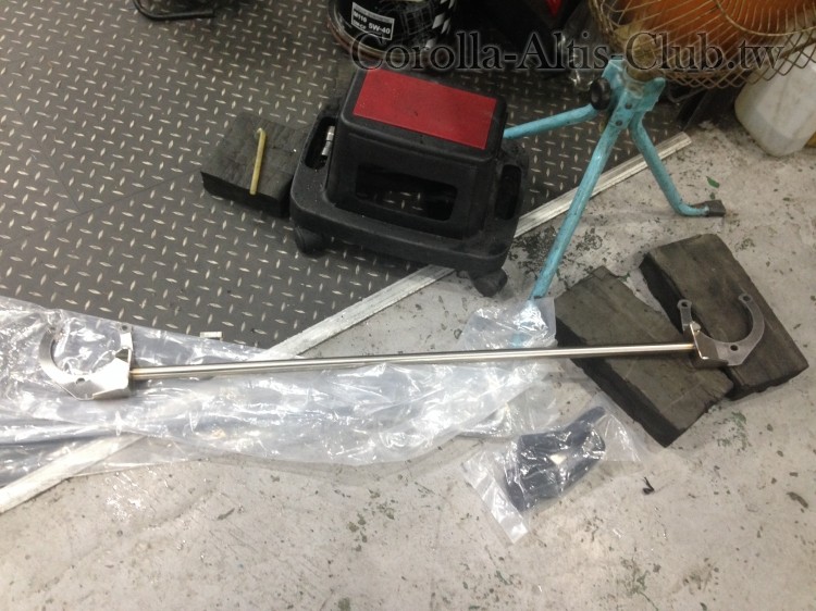

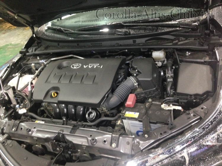

引擎室拉桿安裝前
引擎室拉桿安裝前

上引擎室拉桿
上引擎室拉桿
上引擎室拉桿細部
上引擎室拉桿細部
上引擎室拉桿固定位
上引擎室拉桿固定位
下防傾桿安裝前
下防傾桿安裝前
下防傾桿細部
下防傾桿細部
下防傾桿安裝完成
下防傾桿安裝完成
