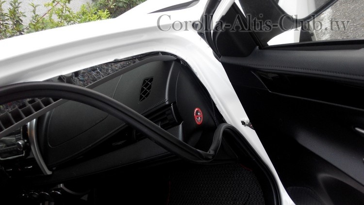

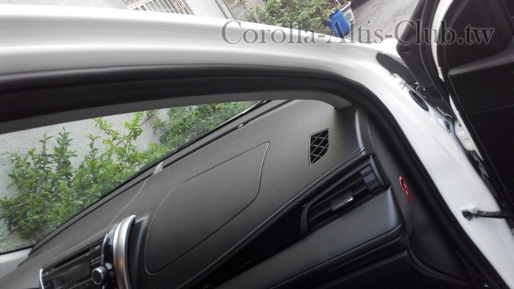

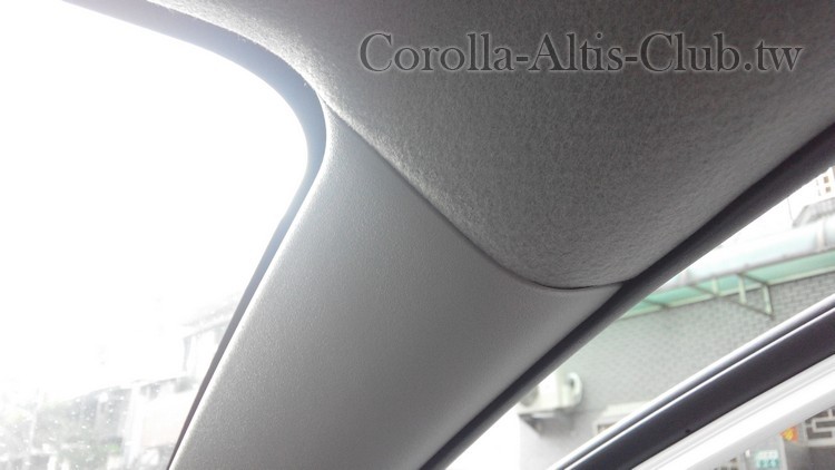

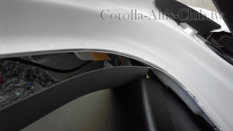

首先從這裡下手
用指甲插進去上方縫隙
往內側用力就可以把它扒開
然後就可以一路拉開了

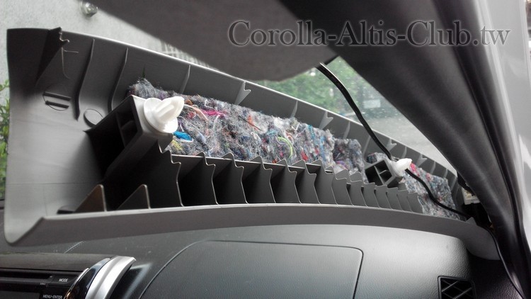

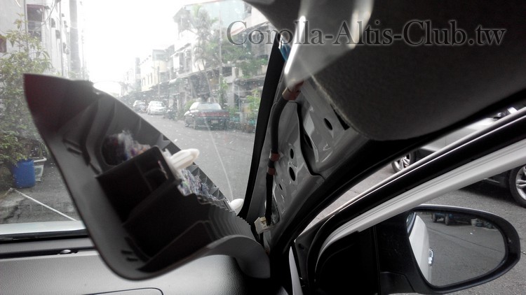

整個A柱飾板可以拿掉

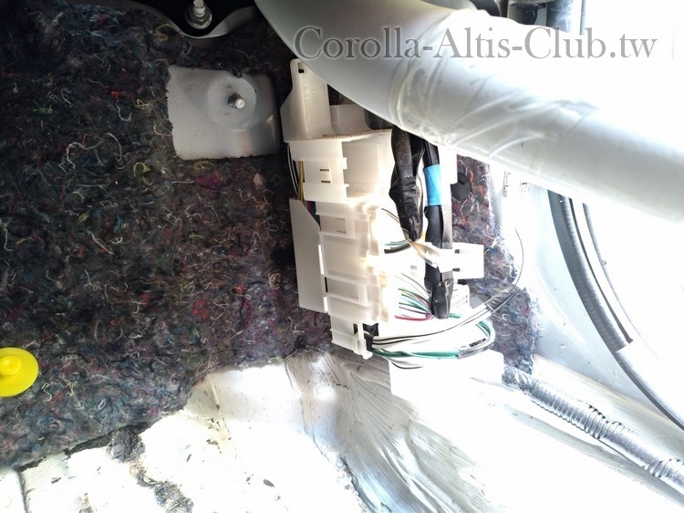

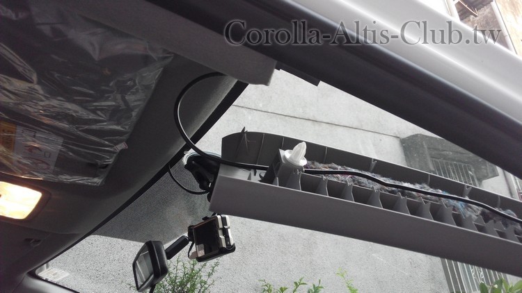

不然要拉線往下會卡住

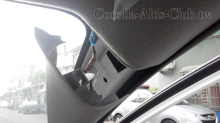

線就從裡面拉過去
這邊可以看到裡面的鈕扣
到時就是原路插回去
膠條只是卡住而已
可以直接拉下來
把線塞在內側

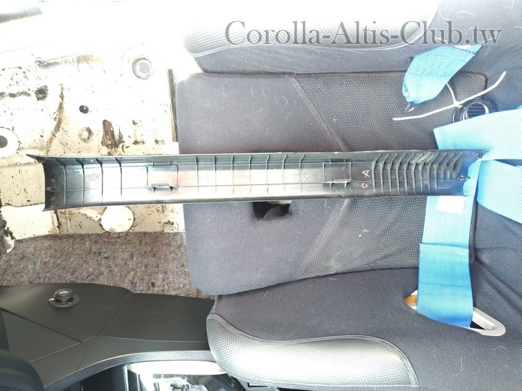

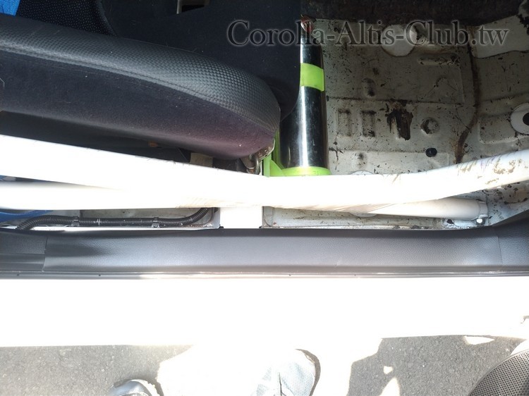

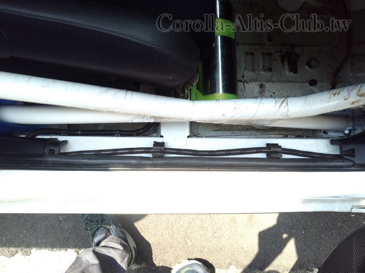

接下來看到門檻飾板
向上拉就可以拆掉
門檻飾板內側長這樣

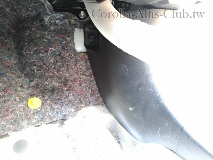

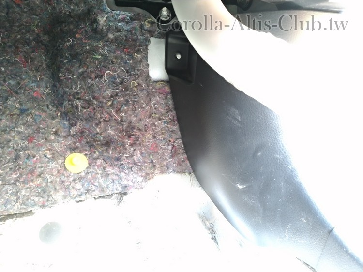

最後看到腳邊飾板
把這顆螺絲用手逆時針轉下

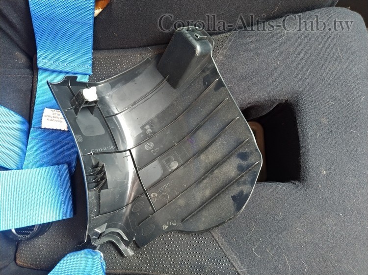

向後拉就可以拆掉
蓋子內側長這樣

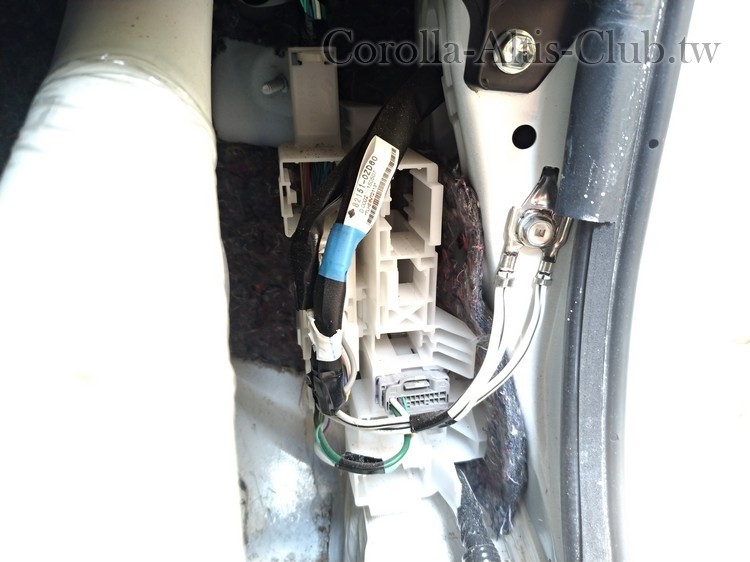

線拉好之後
把A柱飾板插回去
然後就可以把鈕扣壓回去了
然後把膠條塞回去
再把腳邊飾版蓋上、門檻飾板蓋上
就大功告成囉~

a大 這個是適用11代及其以前    需要注意11.5代有差  因為多了airbag  拆法不一樣  還要注意不要誤觸

發表於 2018-5-30 07:57 | 顯示全部樓層
這台不是Altis,看中控台,應該是Vios 或 Yaris

發表於 2018-5-30 19:56 | 顯示全部樓層
彰化小李 發表於 2018-5-30 07:57
拆法差不多

發表於 2018-5-31 07:44 | 顯示全部樓層
是的,了解A大是要車友知道藏線跑法,和實際車種並無直接關係

 樓主| 發表於 2018-6-1 06:56 | 顯示全部樓層
kev8510 發表於 2018-5-30 01:52
a大 這個是適用11代及其以前    需要注意11.5代有差  因為多了airbag  拆法不一樣  還要注意不要誤觸 ...
之後再發表有側面氣簾的拆法
因為防滾籠的關係
我的A柱飾板卡住打不開了
所以部分圖片是借用別台車的圖片
氣簾的部分比較特殊而已
其他都差不多

 樓主| 發表於 2018-6-1 09:30 | 顯示全部樓層
已經發表了有側面氣簾的拆法
