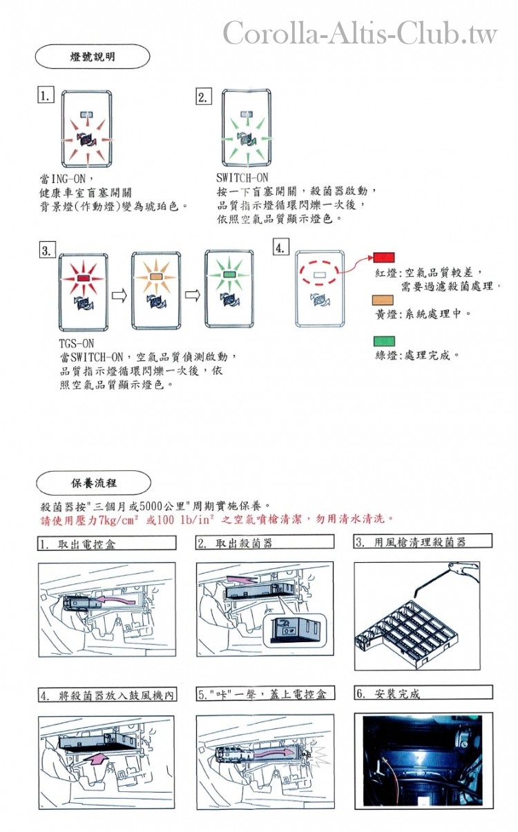

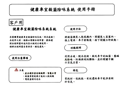

發表於 2018-7-5 08:12 | 顯示全部樓層
殺菌除味系統~
不要煥,
拿出來空氣槍噴一噴就好。
37
878
19596
發表於 2018-7-5 08:19 | 顯示全部樓層

 樓主| 發表於 2018-7-5 09:32 | 顯示全部樓層
wangsir56 發表於 2018-7-5 08:12
殺菌除味系統~
不要煥,
拿出來空氣槍噴一噴就好。
對,應該是什麼殺菌除味系統,
看過其他車友分享使用傳統冷氣濾網的圖片後,
感覺傳統冷氣濾網的過濾效果似乎比較好
37
878
19596
發表於 2018-7-5 12:35 | 顯示全部樓層
amitysu 發表於 2018-7-5 09:32
對,應該是什麼殺菌除味系統,
感覺傳統冷氣濾網的過濾效果 ...
看個人~
我使用將近4年,
定期清一清,
又不用花錢更換耗材,
感覺還不錯
