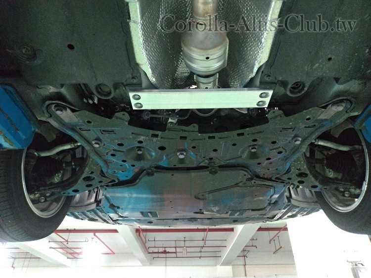

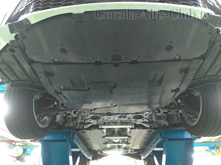

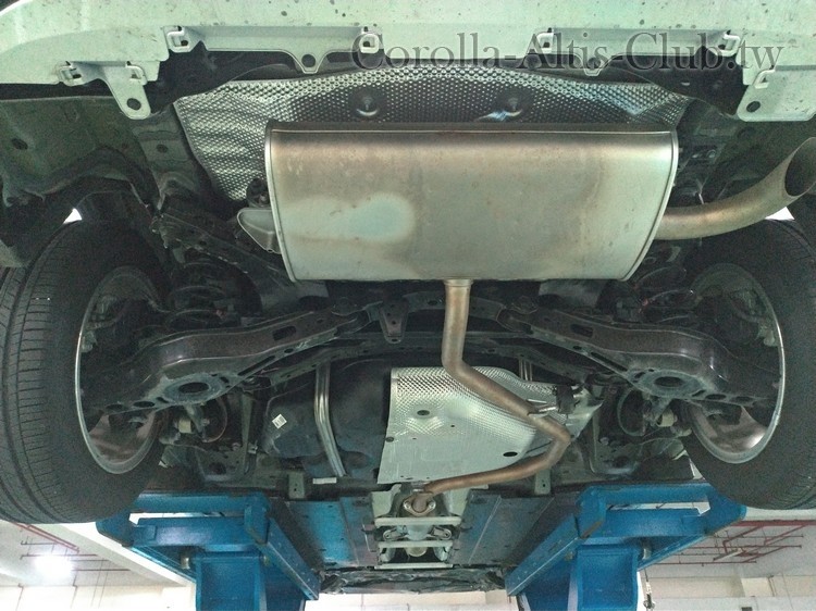

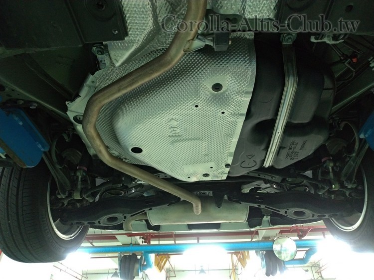

原廠根本沒有0w16給我們選

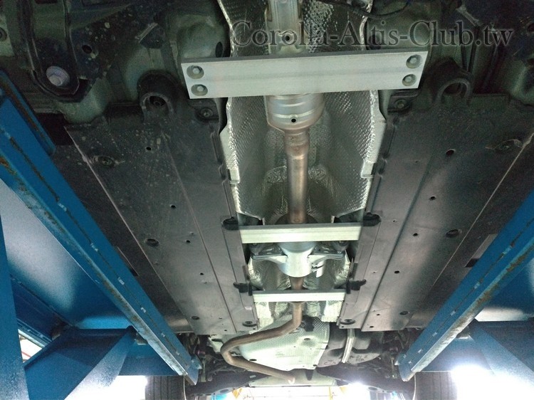

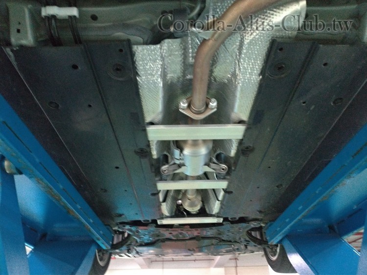

頂起來檢查一下底盤
有下功夫做平整化
原廠也幫你改好三支拉桿
這樣自己是不是少了點改裝的樂趣
也難怪TNGA底盤會令人讚賞
真的是有用心的

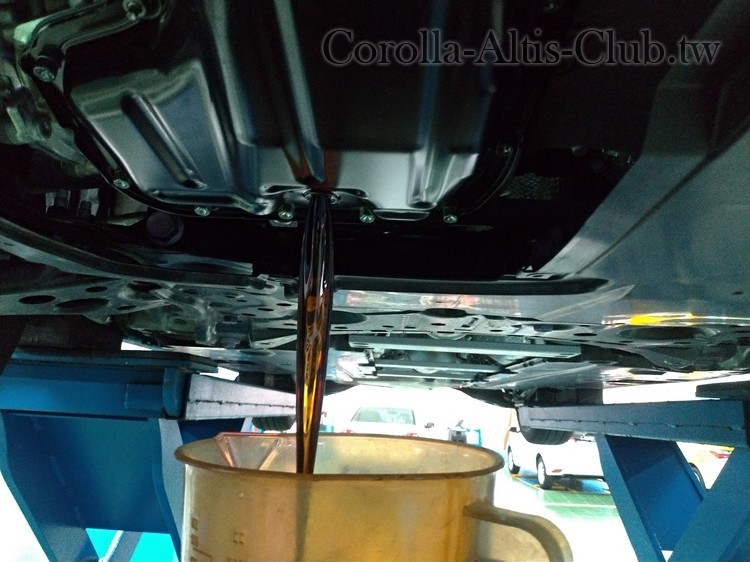

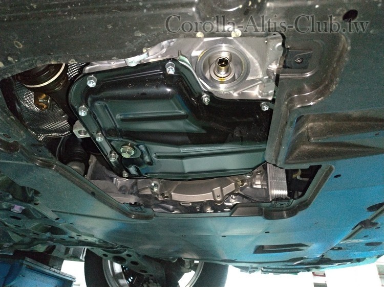

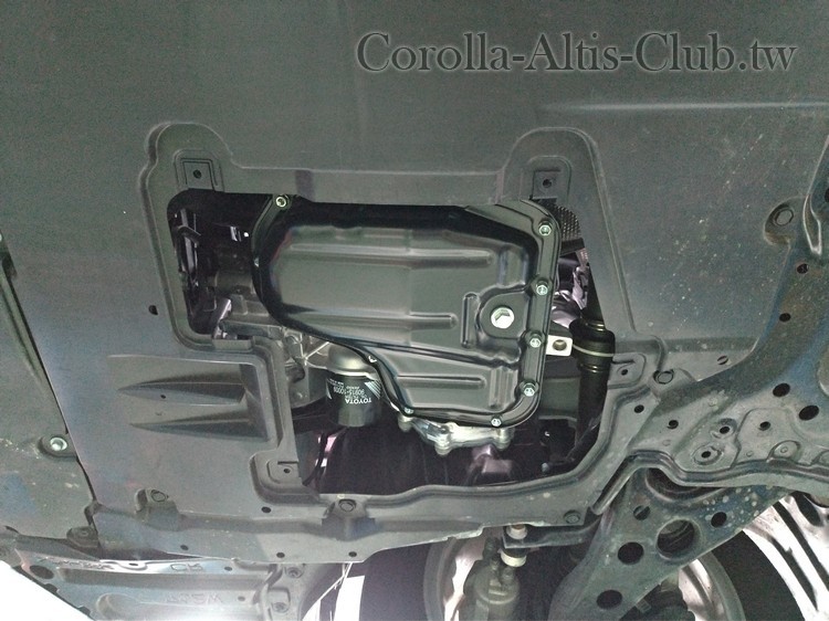

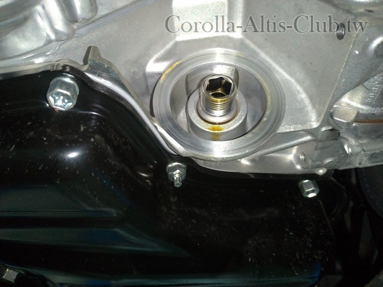

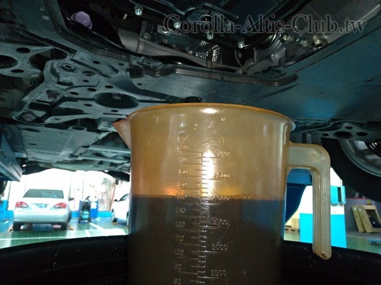

蓋子打開就可以看到油底殼很特別是平的

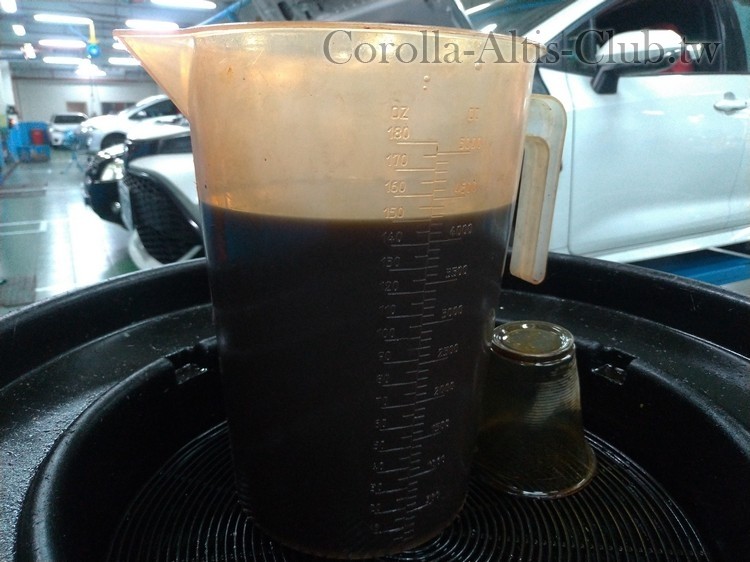

洩下來的油其實還蠻乾淨
太早來保養會有蚊子...
總共洩了超過4公升
再加上機油芯就4.5公升了

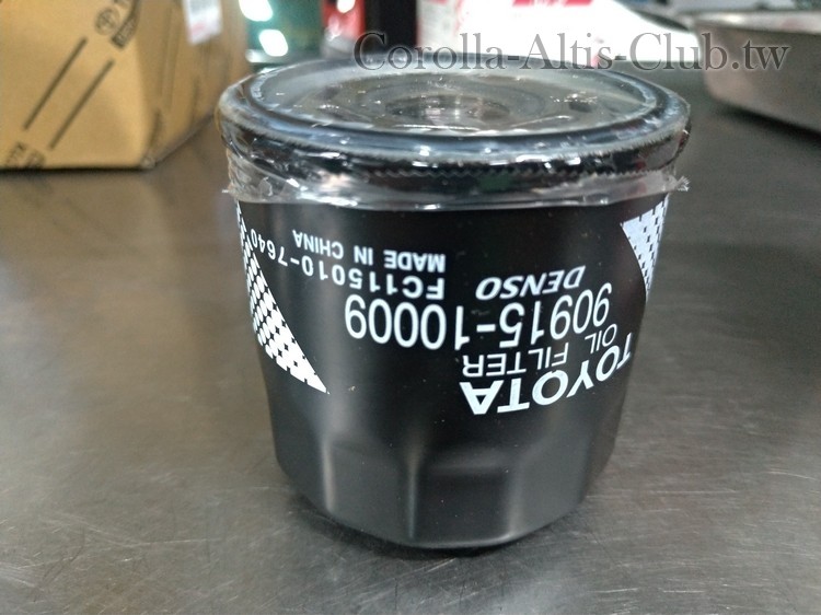

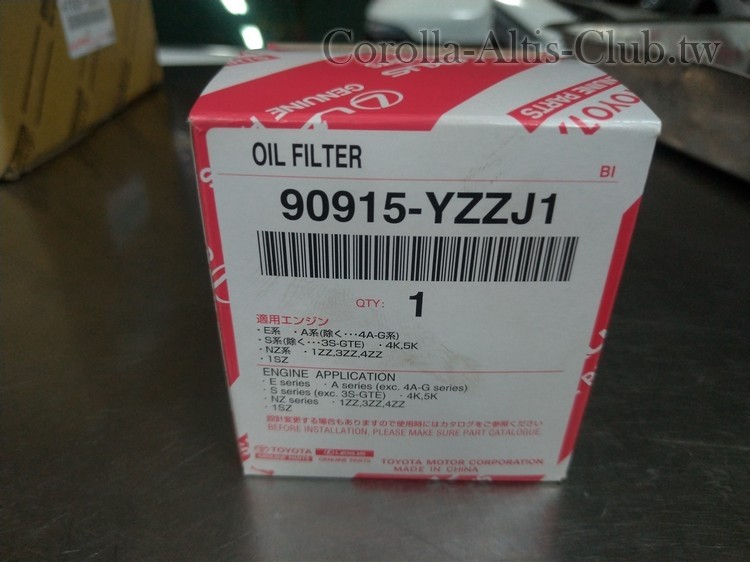

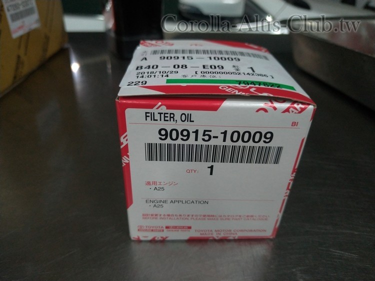

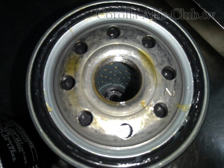

這個機油芯要注意!

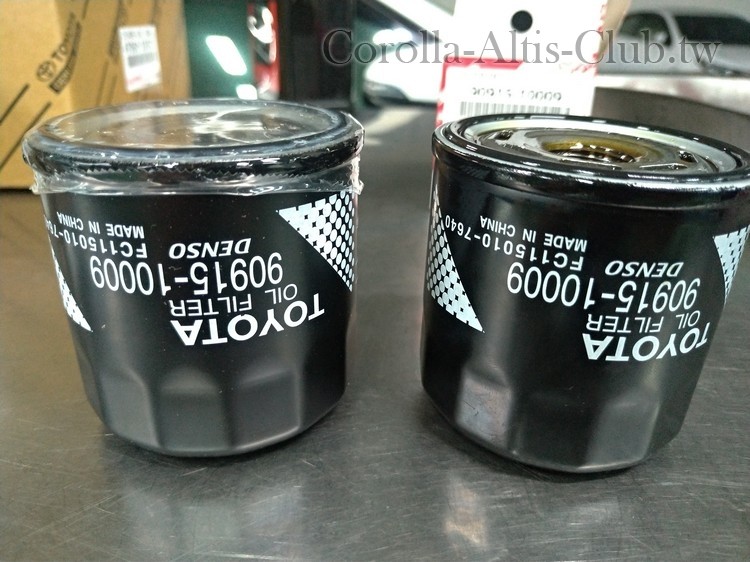

左邊的是Auris的比較短
右邊是一般Toyota通用的比較長
內部結構也不一樣

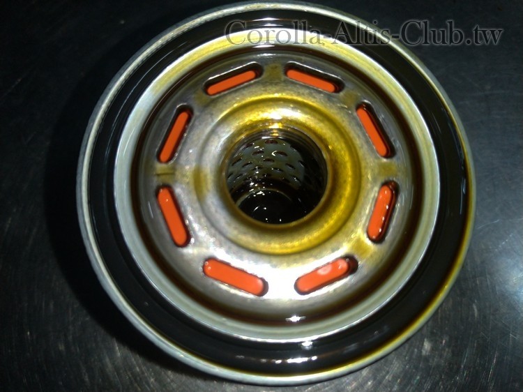

Auris的長這樣

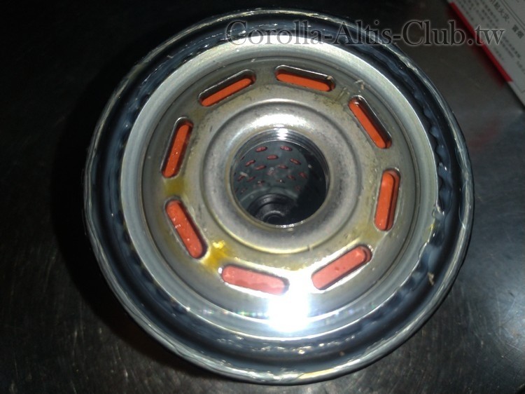

一般Toyota通用的長這樣
料號也不一樣
Auris的長這樣
一般Toyota通用的長這樣
而且南嘉義廠沒有庫存
全嘉義的庫存只有一顆
技師跑去其他廠幫我調過來
左邊是新的
右邊是舊的
這樣就一樣了
仔細看機油芯孔
其實也跟一般的Toyota不一樣

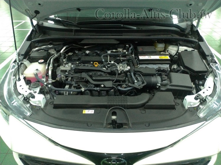

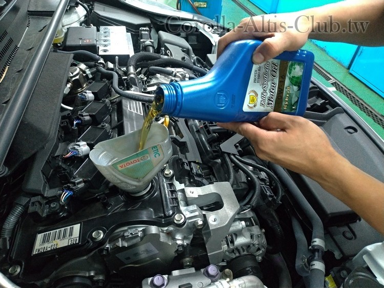

引擎注入飛寶
油門隨你...
這話我實在說不來~
