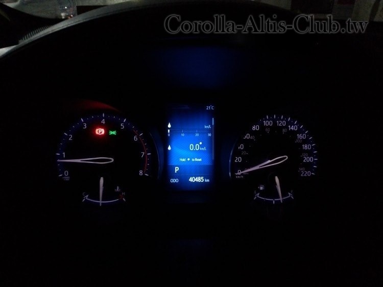

儀錶顯示電子手煞車失效
心裡覺得納悶
明明就有聽到上電子手煞車的聲音啊!

但是儀錶不會亮
就像沒發動一樣
不過可以入檔
然後電子手煞車沒亮燈也沒反應
所以我就這樣被鎖著動不了

發車後儀錶會亮
而且很多燈很多字XD
不過電子手煞車能正常運作
所以我也就能夠開回家

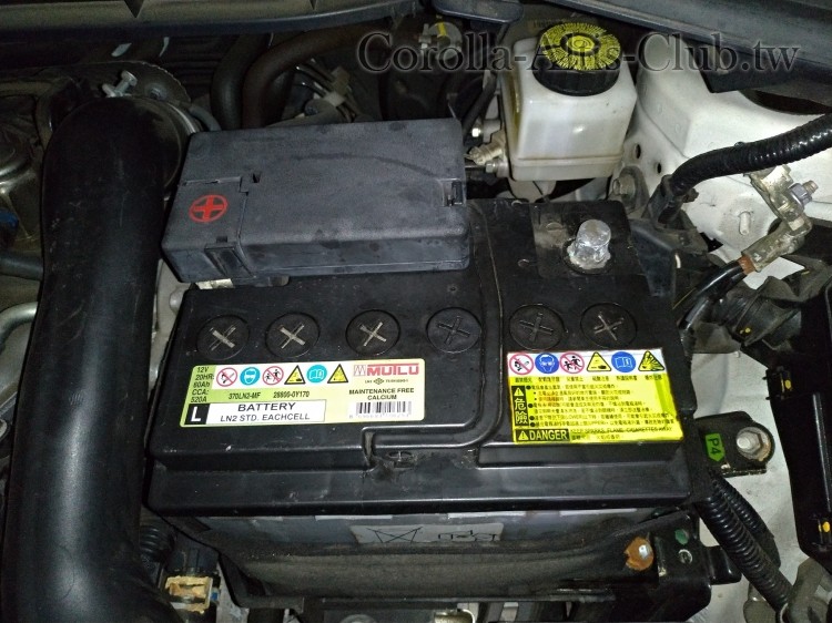

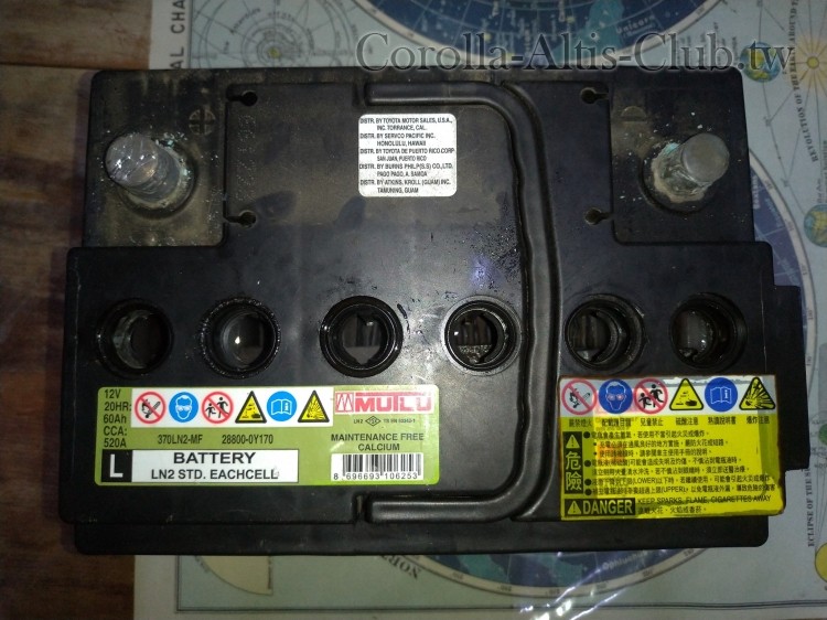

說也奇怪
手冊上竟然沒有任何關於電瓶的資訊
用370LN2-MF去搜尋
可以順利找到土耳其製造商Mutlu的網站
但是在網站上怎麼樣也找不到這個型號=.=

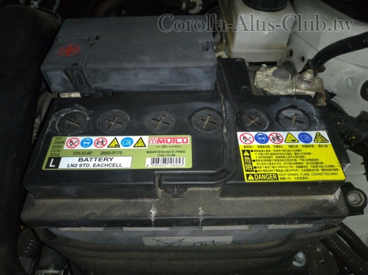

不過查了半天總算有些頭緒
370是電瓶容量
LN2是電瓶規格
MF是免保養的意思
也就是說我們這顆原裝電瓶
不是充電制御AMS
也不是增強型EFB
更不是吸附式AGM
單純只是免保養MF電瓶而已

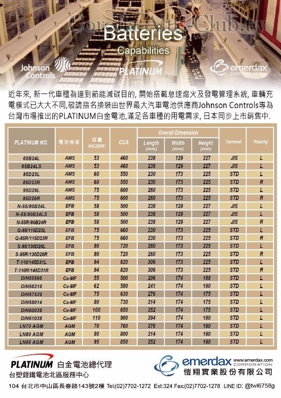

電瓶品牌可真是琳琅滿目
看得我頭昏目眩
不過有LN2規格的倒是不多
主要有Varta、Delkor、Bosch跟Yuasa
價格基本上都要五千上下
有趣的是前面三個品牌都是出自同一家公司Clarios
https://www.clarios.com
Varta跟Delkor是Clarios的子公司
然後Delkor幫Bosch代工
Clarios在全球汽車電瓶的市占率達1/3
給大家一個概念
Toyota在全球汽車的市占率也才一成而已
你就知道Clarios有多狂

不過查著查著
倒是查到一間有趣的廠商
叫做Platinum
他們也是由Clarios代工
而且價格相對便宜
只要三千多
Clarios在上個月之前還叫做Johnson Controls
五月份剛把汽車電瓶業務獨立出來叫做Clarios
蠻有趣的
既然是出自Clarios
又比較便宜
沒道理不選他
就買了一顆來試試看囉~

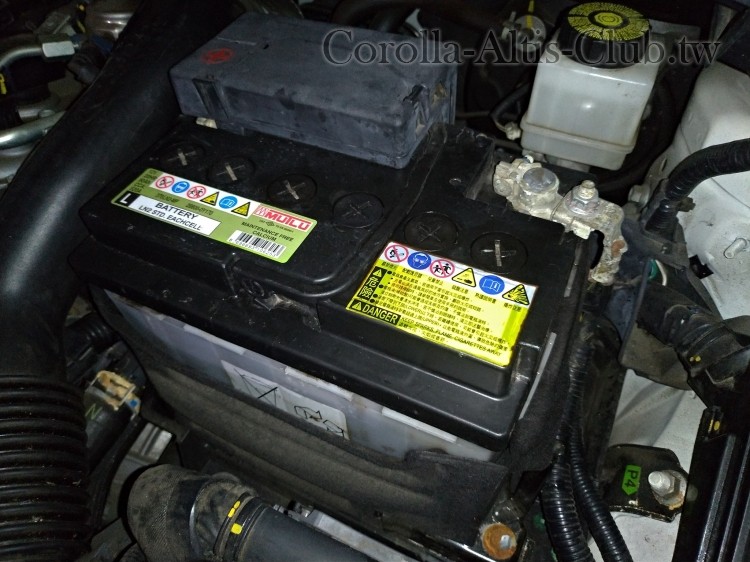

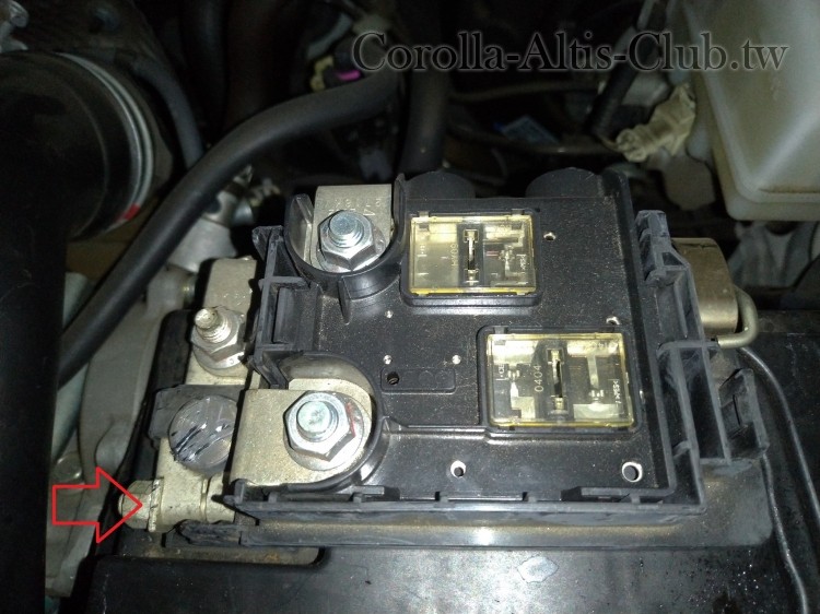

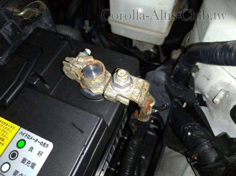

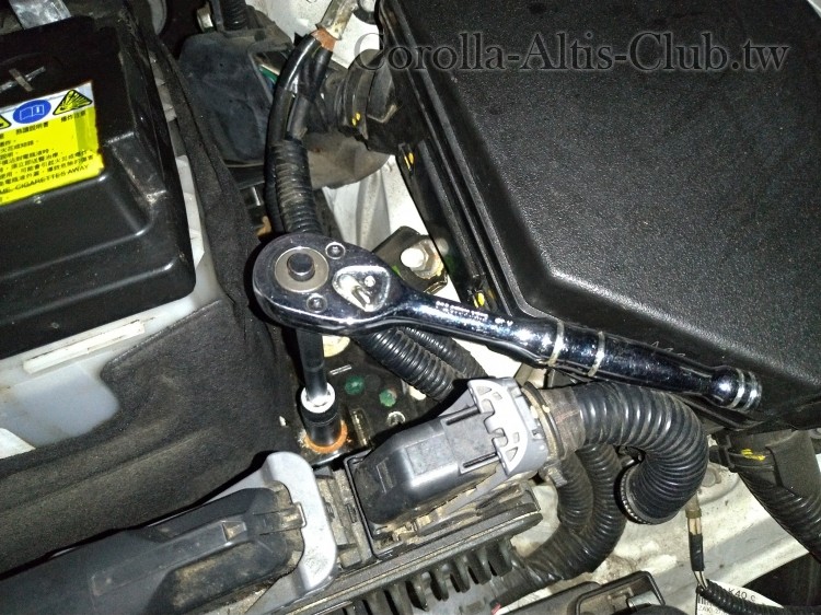

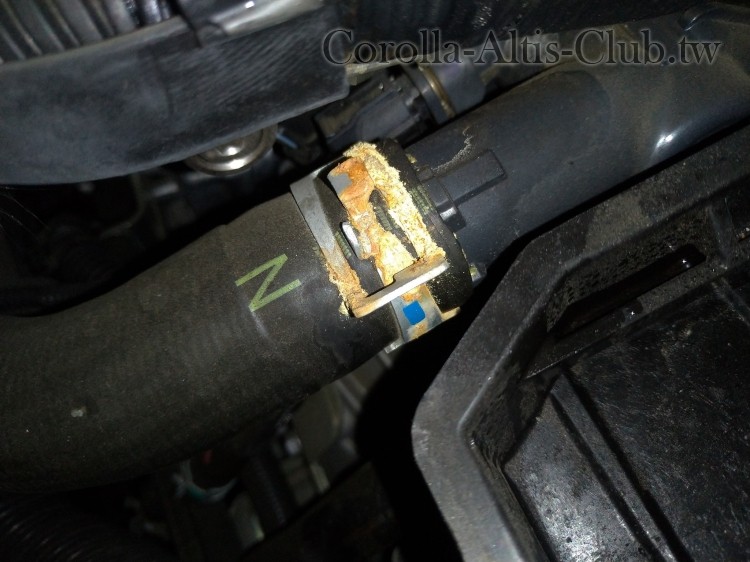

先來移除舊電瓶
正極比較不好拆
所以我是先拆負極
拿根10號梅花扳手把螺絲鬆開就可以拿掉

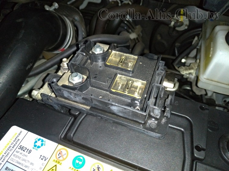

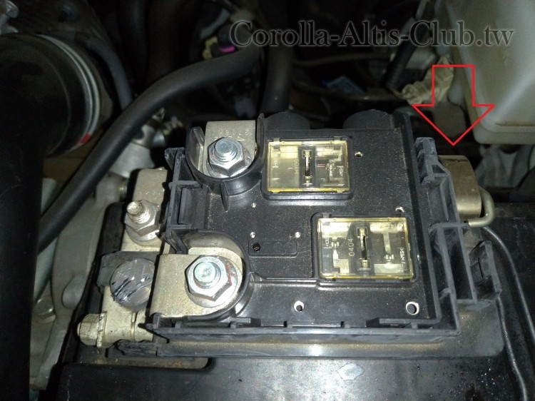

把正極蓋子拆掉之後
先把右邊固定保險絲盒的卡扣釋放
鬆開最左邊的螺絲就可以拿掉

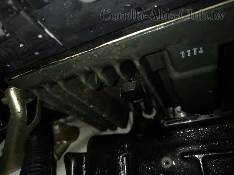

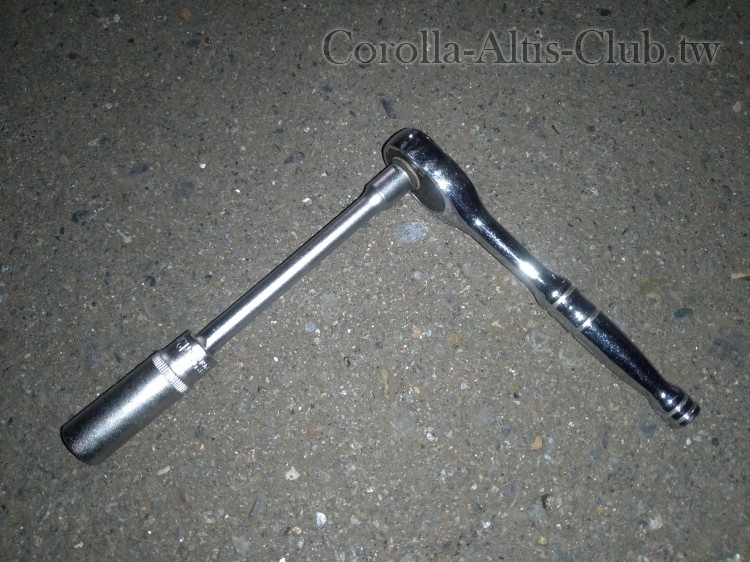

最後才拆固定座
需要比較長的工具才能拆到那顆12號螺絲
這樣的工具可能不易取得要先準備一下

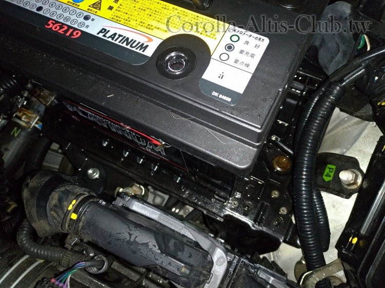

把固定座拿掉
就能把電瓶提出來

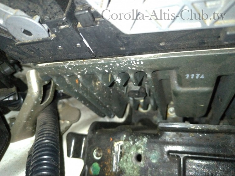

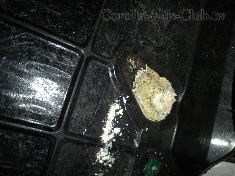

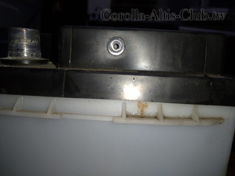

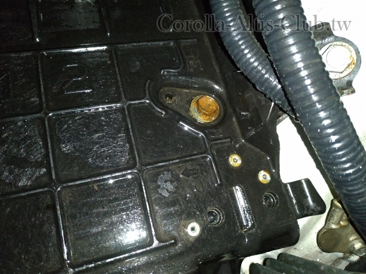

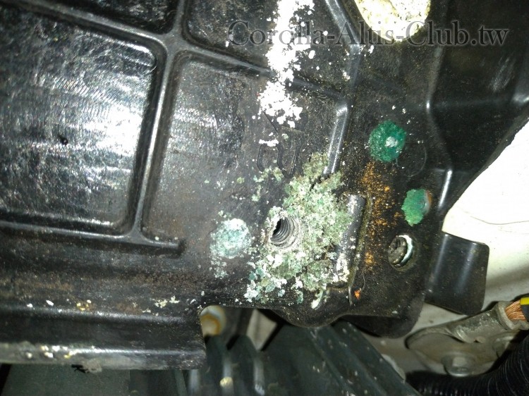

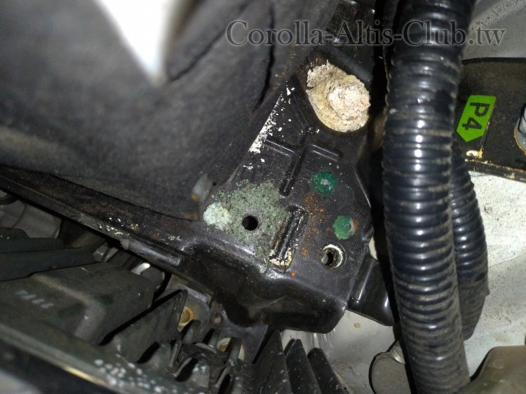

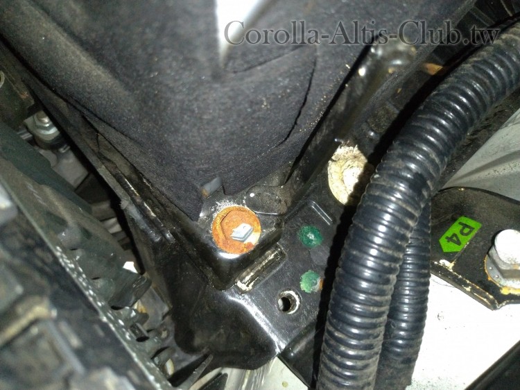

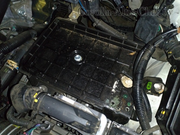

提出來才發現底下慘不忍睹
電瓶液應該是外漏了
導致多處嚴重鏽蝕
還好底座是塑膠材質而且還蠻完整
所以鏽蝕僅限於幾顆螺絲

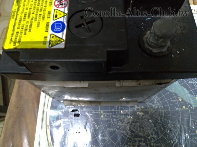

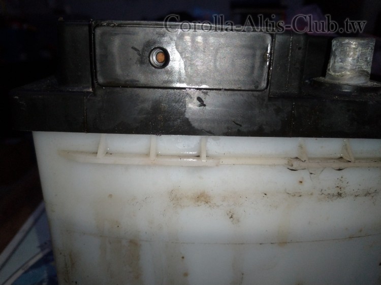

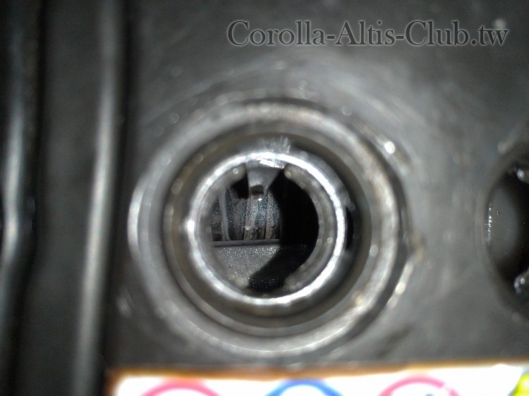

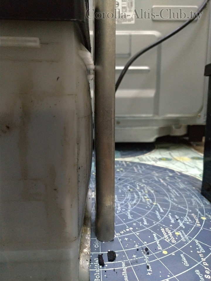

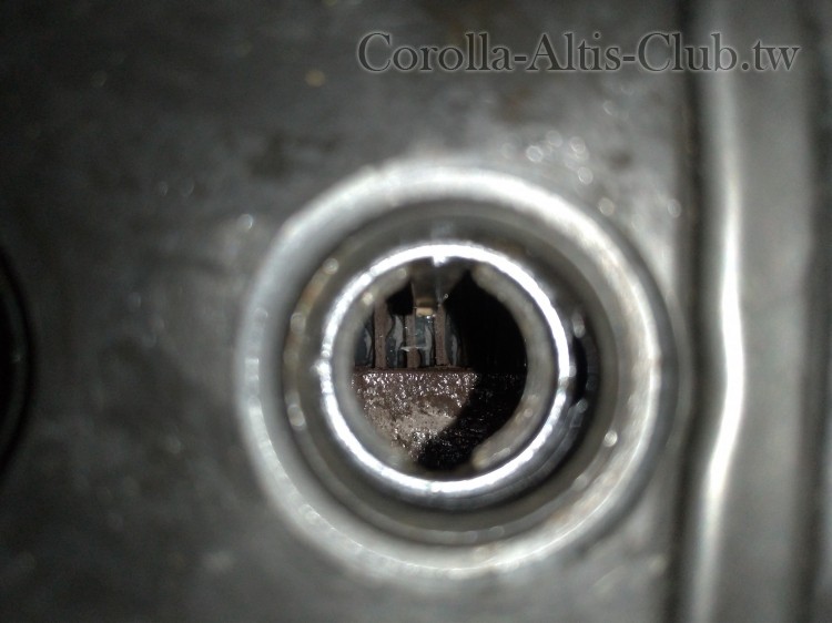

提出來之後發現電瓶膨脹得很厲害
整個凸出來
而且右邊的排氣閥已經不見
附近明顯有漏液的狀況
左邊正常的排氣閥可供對照

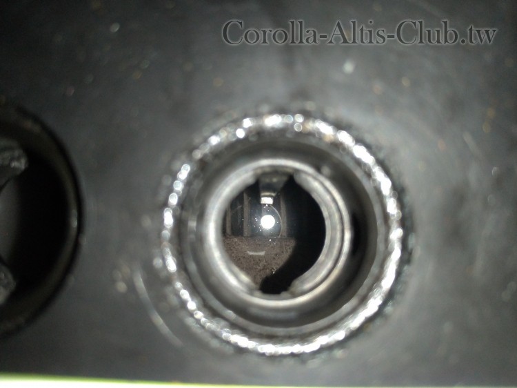

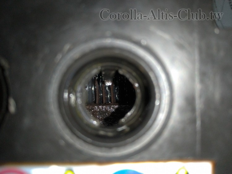

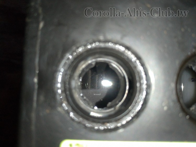

接下來看看六個電池槽的狀況
右一
右二
右三
右四
右五
右六

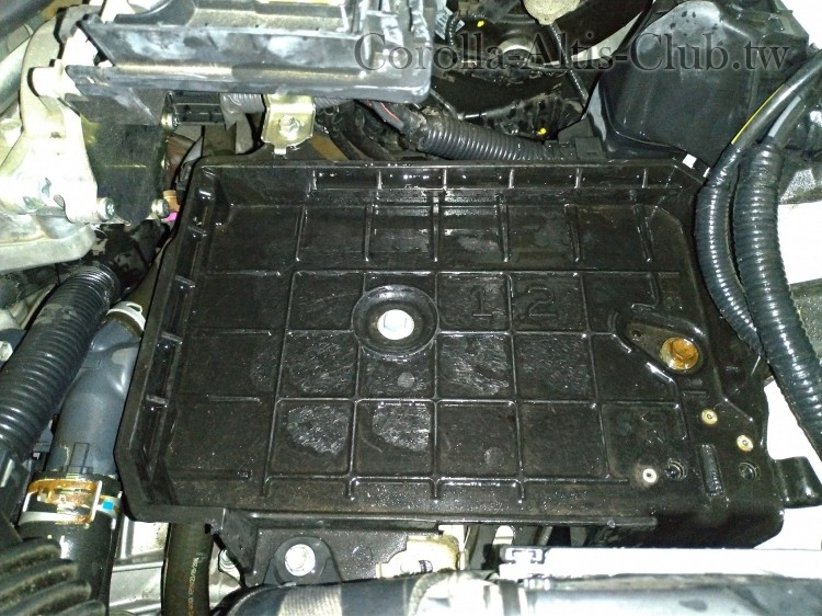

最後用自來水把電瓶附近洗一洗
還好其實不嚴重

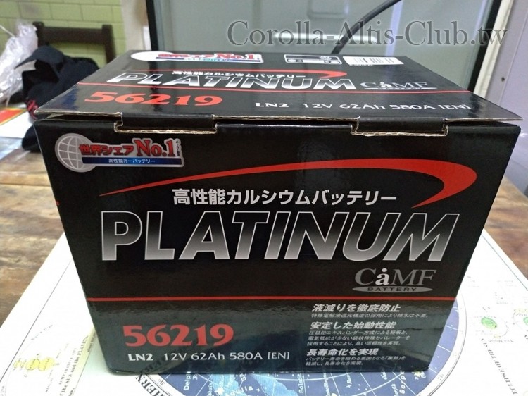

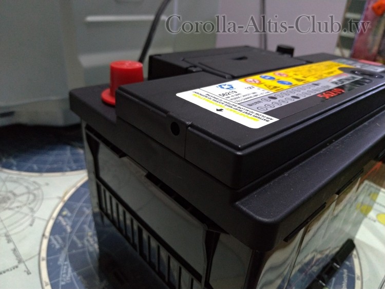

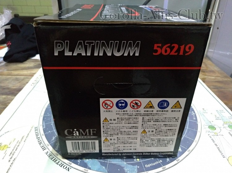

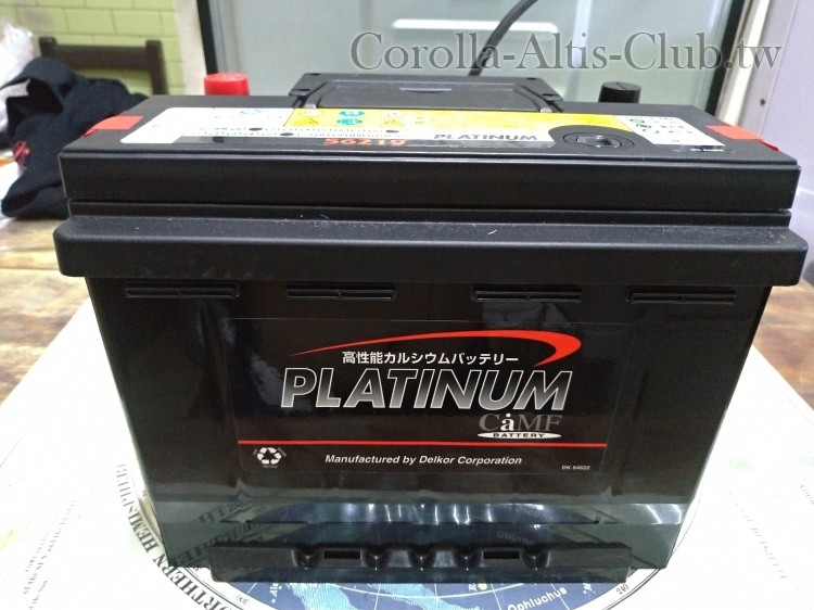

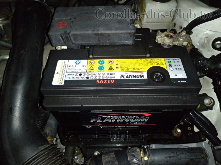

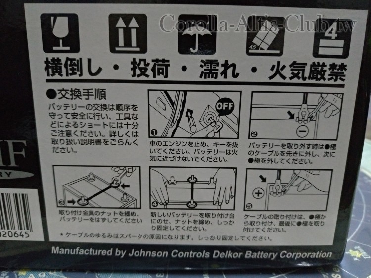

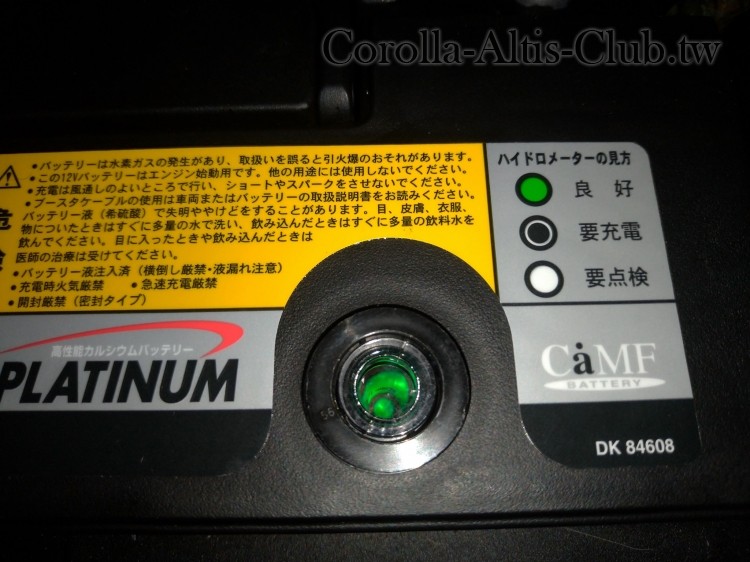

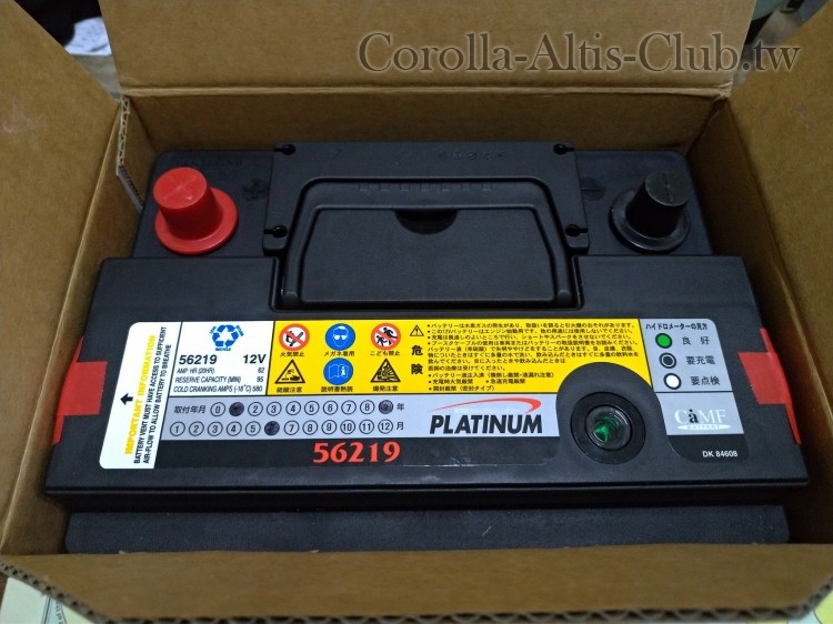

新電瓶亮相!
外箱有註明跟我們原裝電瓶一樣
是LN2規格Ca-MF免保養電瓶
62Ah比C-HR原裝的60Ah還大一些
580A也比C-HR原裝的520A還大一截
應該是綽綽有餘囉~
還有註明由Johnson Controls製作
最近車用電瓶獨立出來叫做Clarios
也就是Varta、Delkor的母公司
Bosch的代工廠
以及簡單的安裝說明

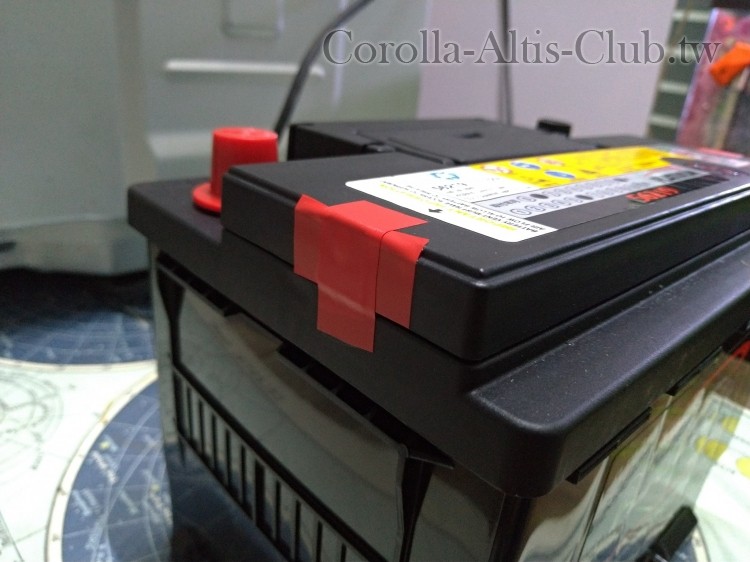

開箱啦~
有提把可以輕鬆的提出來
為了怕運輸過程中漏液
他們先把排氣閥封起來
使用前記得要將將膠帶撕掉

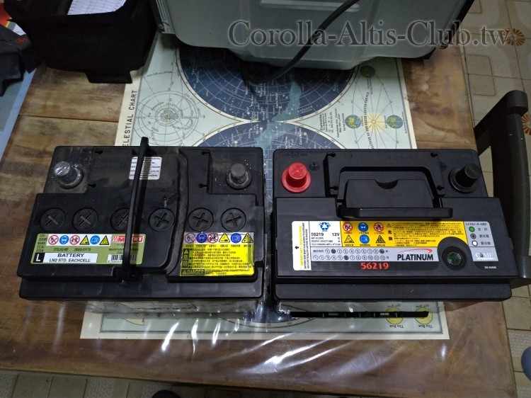

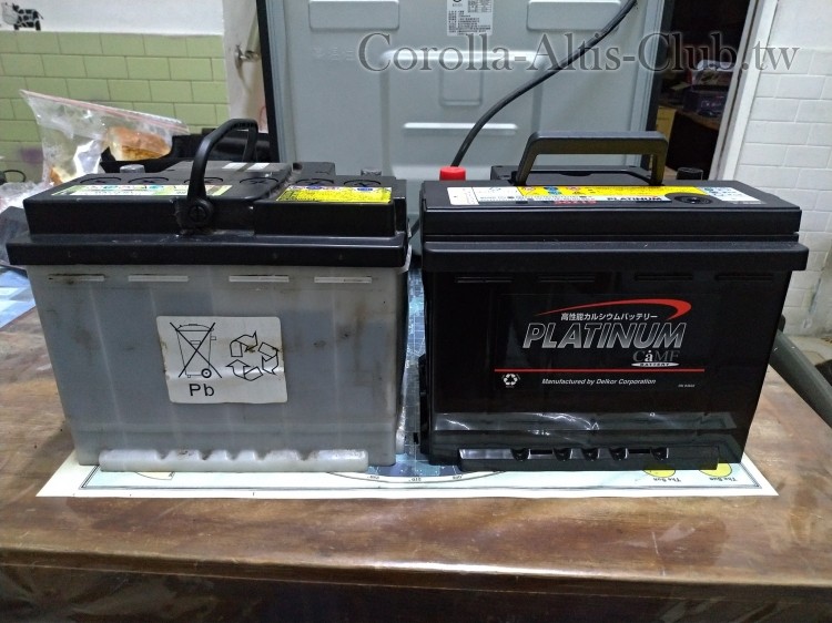

新舊電瓶比對一下
一模一樣

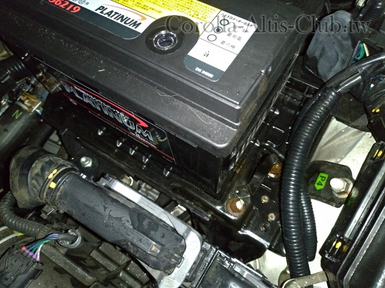

安裝流程就是反過來
先固定底座
再鎖上不好弄的正極
然後扣上正極上的保險絲盒
接著鎖上負極
最後蓋上正極護蓋就大功告成了
新電瓶還有個視窗可以看到電瓶狀態
綠燈就是沒問題
黑色就是要充電
白色就是有問題啦!
最後開出去繞了幾圈
一切都正常了
車子的反應似乎比以前還快呢!

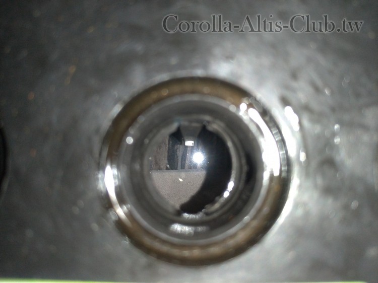

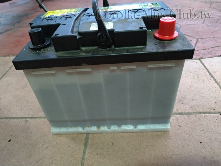

突然發現這個角度剛好可以清楚的看出液面高度
