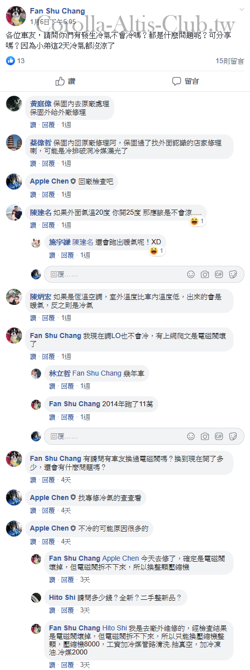

冷氣乎冷乎熱 或是沒冷氣 都是電控閥壞掉
專業名稱:冷媒流量感知器
咬死機率很高  省錢做法是換後蓋 (不保固)
有錢換整顆 保固一年兩萬公里

換過電磁閥+1,去外廠更換電磁閥,不過不好拉出來,
廠家是用攻牙螺絲然後拉出來蠻費工的,一般外場似乎不太願意做
都直接換壓縮機較快。
完工價4.5k

不一定是電磁閥
有的時候只是繼電器
可以的話先查繼電器有無異常
之前遇到的情況,因為車子10年,每個都說是壓縮機的離合器(同電磁閥)
可是在原地發動時都好的,車子行進間就會壞
自己還找了同款車來比對作動情況以及繼電器的運作
看似一切都正常,想說繼電器很便宜,去材料行直接買來換好
換了繼電器後,完全恢復正常了.....
事後檢測換下來的繼電器,激磁正常但是接點沒有導通
可能的原因是因為使用年限久了
導致繼電器內的線圈產生的磁力降低,而讓接點無法接觸導通(銅線老化後電阻變大電流變小,磁力也跟著降低)
才會有原地發動是好的,行進間是壞的狀況(行進間震動大)
