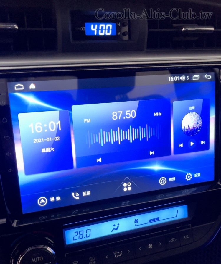

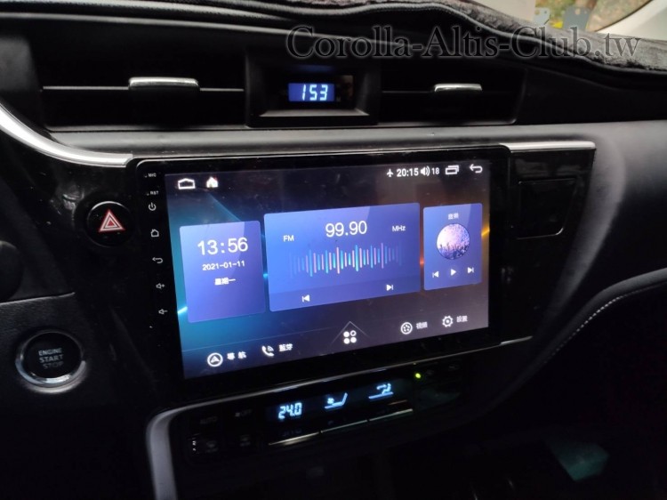

交車至今也三年多了,剛好當時附的後視鏡型行車紀錄器終於掛了(其實看他不爽很久了),先換了一台70邁4k的前後行車紀錄器,之後開始尋找替代倒車顯影的方案,因為不想要再用後視鏡型的,轉而研究車機,發現現在安卓車機也太強大了,對岸淘了一台安卓機,八核心10.2吋4g+64g的7862,加購倒車鏡頭,因為有點爆預算,只好自己施工,工時約3-4小時,很多細節不熟花了點時間,不得不說,整體品質還蠻好的,wifi連線、gps偵測都蠻快的,音質也比原廠的好,觸控滑順,android auto連線也很順(不過我還是習慣用車機的導航),畫質還可接受,倒車顯影屌打之前用後視鏡型的便宜貨,整體上蠻超值的,接下來就有待時間考驗他的耐用度了,分享一下裝機重點:

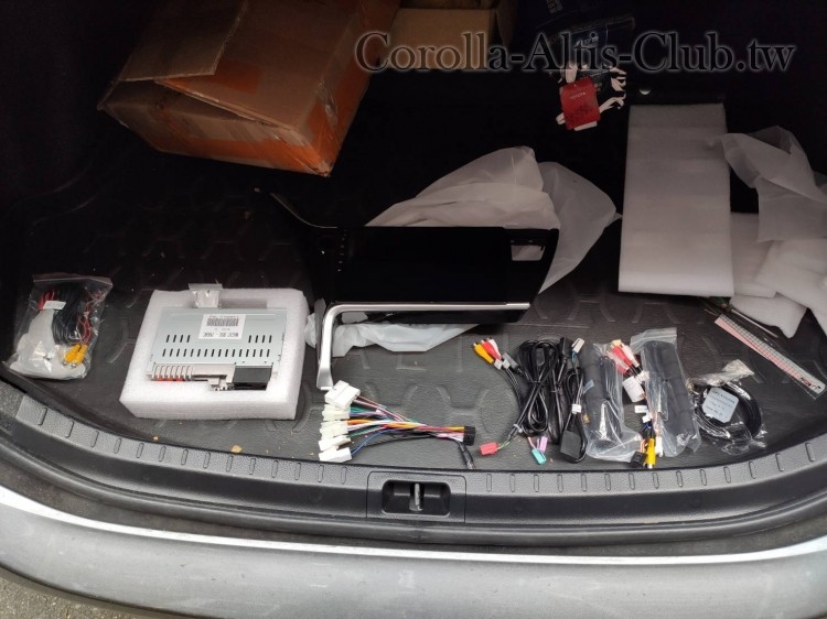

1.後鏡頭接電安裝:拆行李箱擋板,擋板要卸下13顆扣子,要拆牌照燈,因為線會從此處經過,倒車燈取電,有兩條正電要和倒車燈的正電搭接
2.拆原廠車機:面板用力掰開,卸下警示燈和狀態燈,面板就可以拆下看到車機,車機支架用套筒轉下,裡面的線組直接與安卓機對接,記得面板上的扣件也要小心卸下裝到新面板框上,用小一字起子慢慢處理

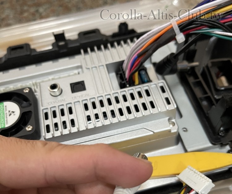

3.新車機接線:基本上線組都可以和原廠的線對接,接上倒車訊號線(這邊會有一條倒車鏡頭的正電要和車機線組標示BACK的線搭接),然後接上其他擴充的線組,如WIFI、gps、4g天線、2組usb、SIM卡盒、賣家有附AUX的線我沒有接上
4.開機測試:線裝上後我會先開機測試,主要測試倒車有沒有訊號,沒問題後就準備藏線

6.主機固定裝回:沿用原廠支架,對應適當鎖孔,這邊有個技巧,主機盡量往內鎖才不會卡到面板,因為我這台螢幕和機子是分離的,中間用排線連結,一體機應該就不會有這個困擾

裝機完成
裝機完成

看你的後面主機部分好大一台@@

一體機應該好裝很多,裝完後真的有感
