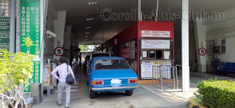

老樣子很輕鬆的一次過

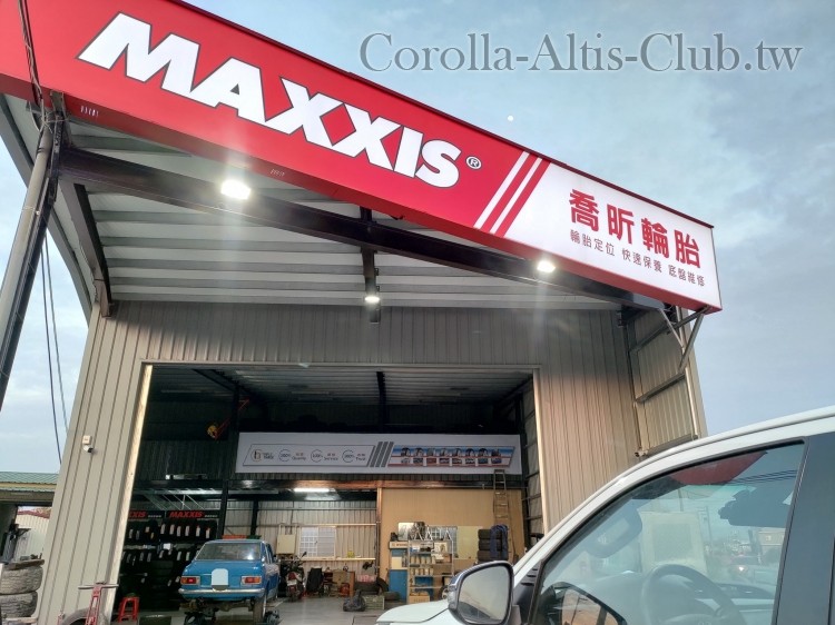

我就說乾脆拖去他的保養廠比較乾脆
他一問熟識的拖車剛好在我們這附近
我還來不及開門拖車就已經到了倉庫
老爺爺就這樣坐了便宜的回頭車去彰化進修了
老爺爺來彰化進修的學校是這
結果他們的看法相當樂觀

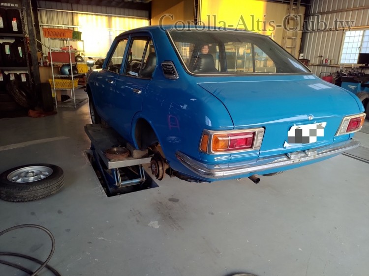

車子頂起來用手轉輪胎
有三顆會動那就沒卡死
驗車會過就有制動力
就是沒壞

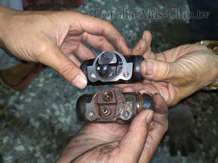

只有一顆後輪用手轉不動
拆下來看果然是分泵卡死一側
然後一顆前輪轉起來有異音
原來是來另片磨完了
有稍微吃到碟盤
那現在就是只要找到前來另片跟後卡鉗就搞定了
但是說起來簡單
實際上根本叫不到料
不過還是比之前放心多了
確認需要的材料之後

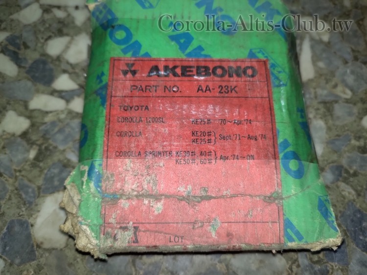

先輩說他剛好在鹿港有找到一組前來另片
我們順便把後分泵拆去合看看有沒有能用的
結果運氣非常好
還真的被我找到尺寸一模一樣的後分泵
前來另片的包裝上也有清楚寫明我的車型KE20
重點還非常便宜
都幾百塊而已
馬上開心的帶回花壇
後分泵拿回來就很順利的裝上去了
解決了後煞車會卡住的問題
但是別高興的太早
前來另片拿回來之後發現不能用
實在應該連前來另片一起拆去合的
不能太相信包裝紙啊XD
最後是師傅威能
找了尺寸接近的前來另片回來之後
暴力修改成我的尺寸來裝
據說搞了很久廢了好幾組啊~
然後煞車油說看起來像是10年以上沒換過了@@
可能我的前車主跟我一樣也都沒在開…
後差速器油就更經典了
說應該是1974年出廠至今近50年都沒換過
油量已經很少而且幾乎是果凍狀
光漏油就等了很久很久很久…
說如果再放下去沒換
沒吃到油的話齒輪可能就會掛掉了
總之都搞定了
而且只花了幾千塊
放下心中一塊大石啊!
