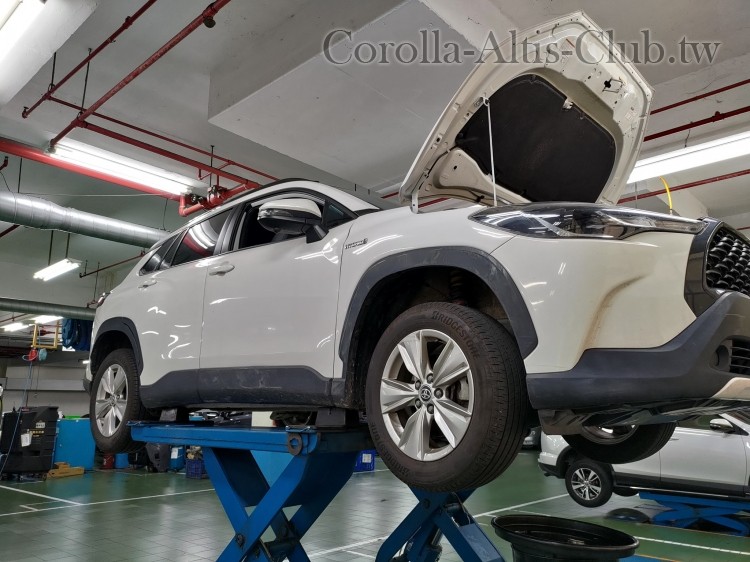

又到了飛高高的時間
小孩停課快兩個月
保養也慢了快兩個月
小孩當然>>車子

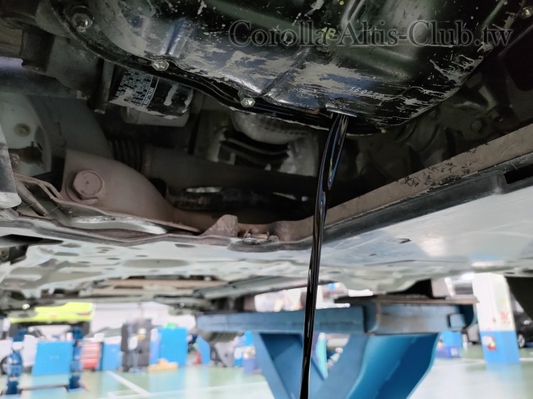

跑了一萬二的機油果然黑
不過開起來不覺得有什麼變化就是
都頂起來了就健檢一下底盤
很多人酸說Toyota電動車
還要每一年一萬公里檢查一次
我倒覺得沒什麼不好
都不檢查你開得放心嗎?
Toyota營業所這麼多這麼方便
一年一萬公里檢查一下愛車
我想應該是合理的頻率

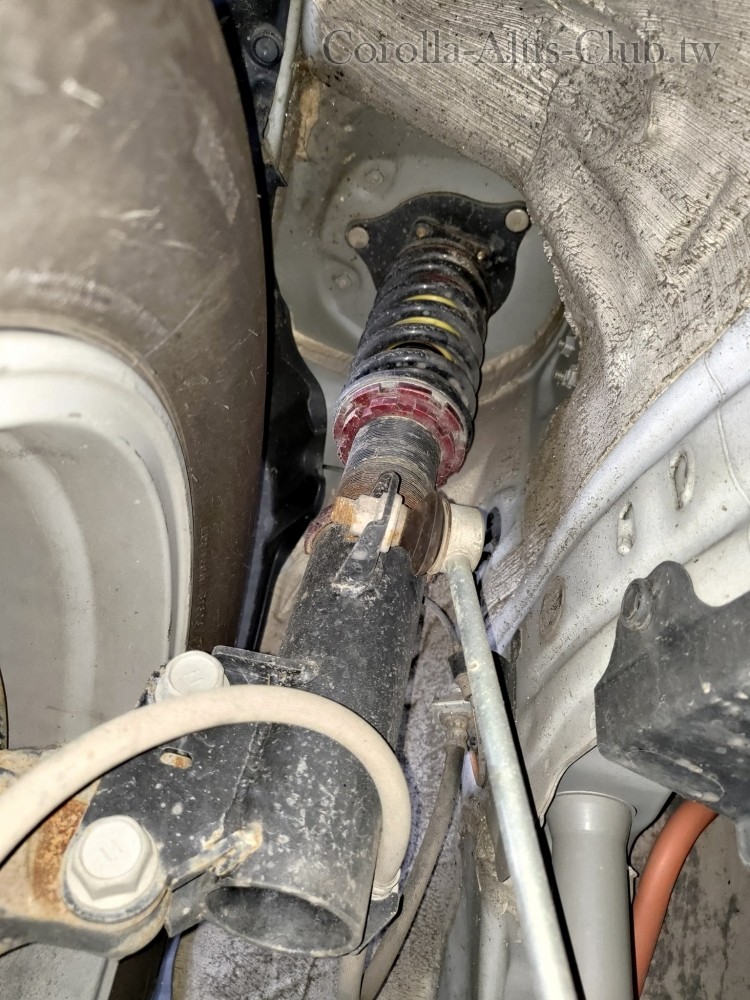

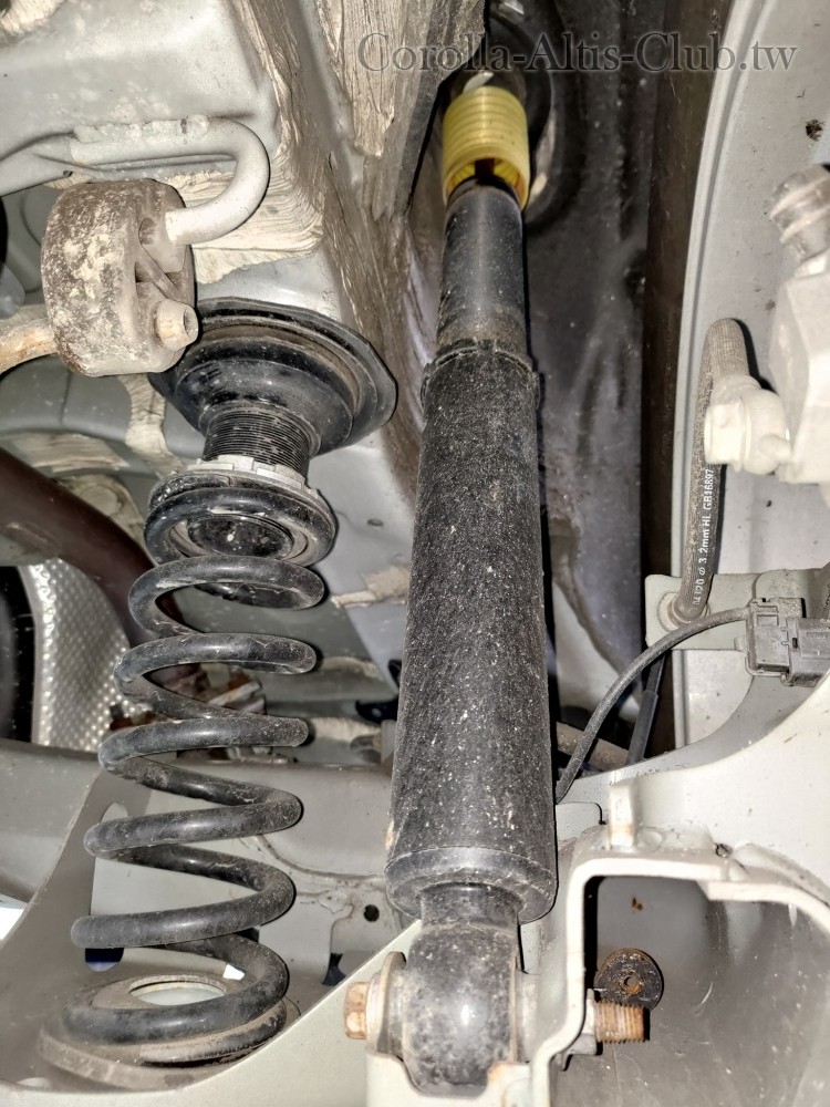

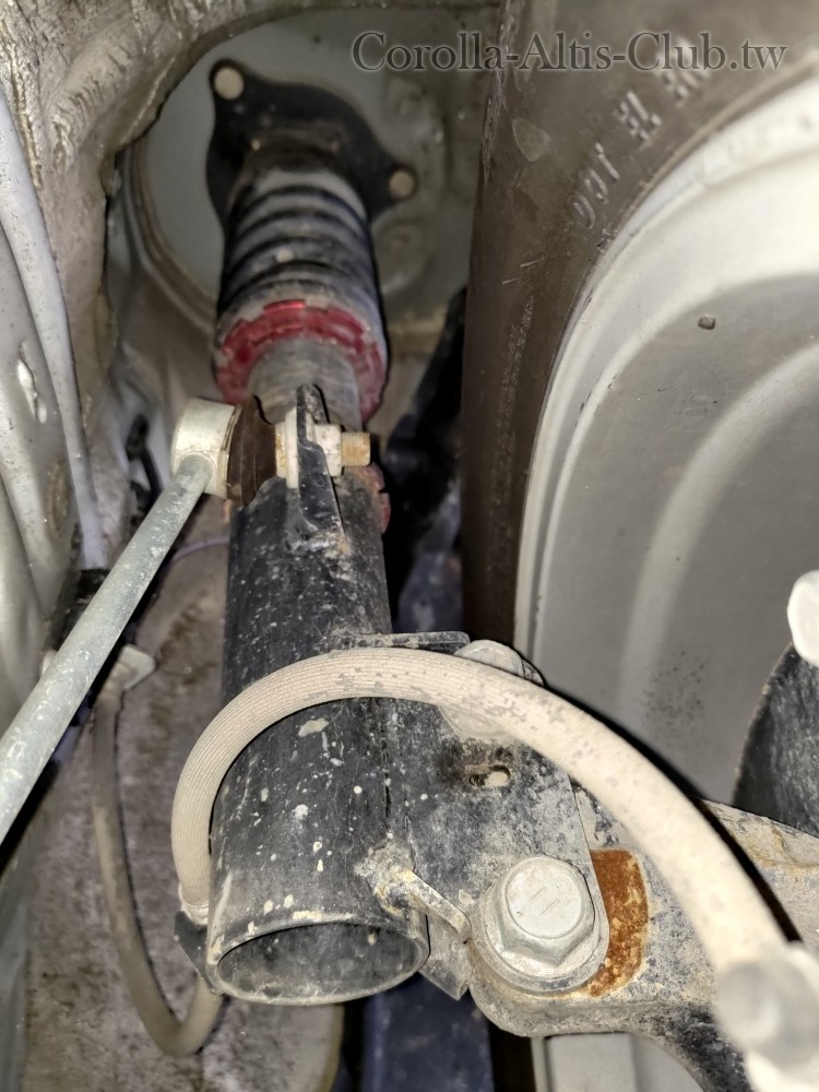

論壇團購的安全性提升套件
Stage 1 後下防傾桿
Stage 2 中下車身結構桿
依然頭好壯壯
花個三、四千
就能有效提升安全性、操控性、舒適性

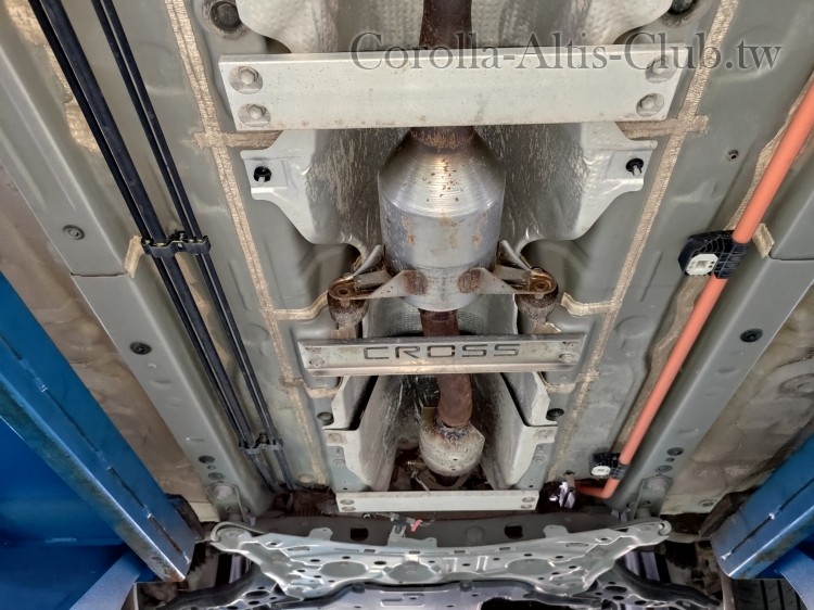

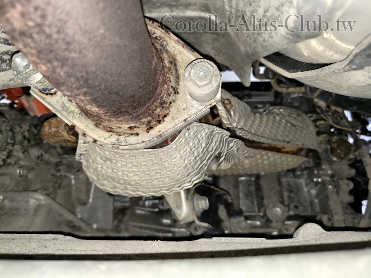

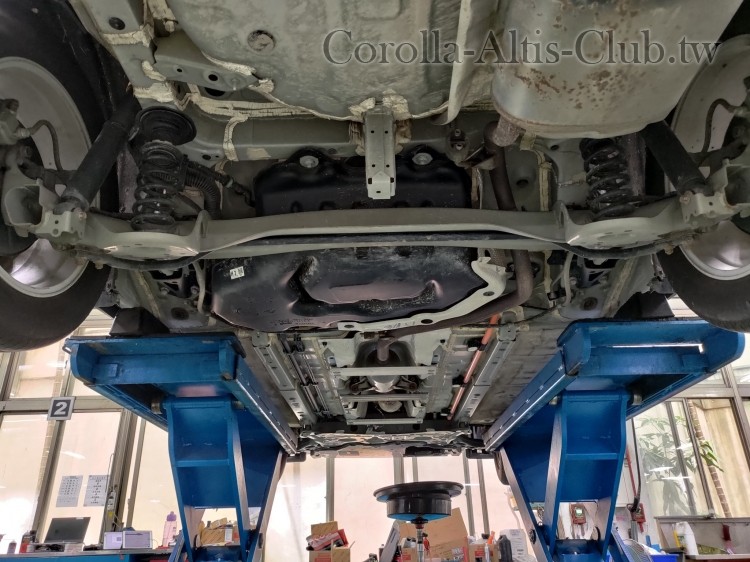

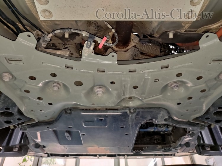

不過我的排氣管是怎麼回事
鏽得有夠均勻
有些東西不進保養廠頂起來檢查
還真的不會發現

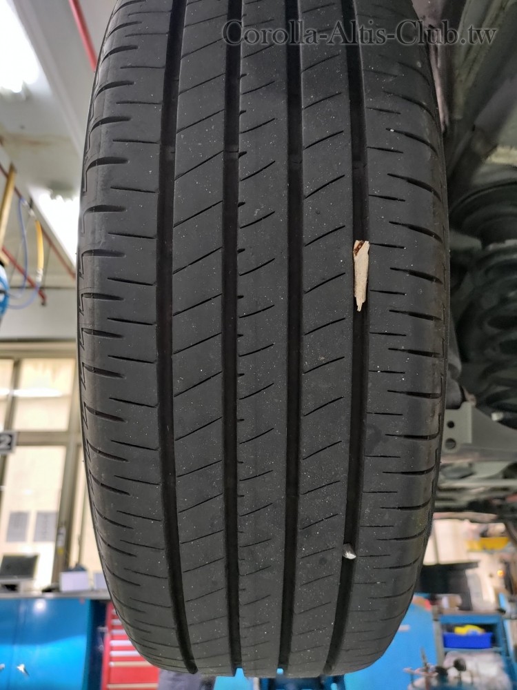

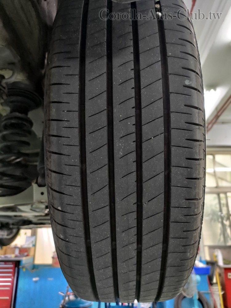

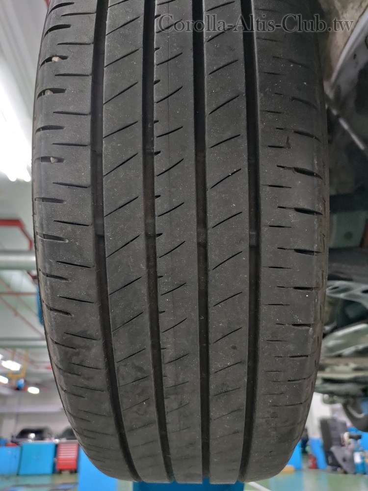

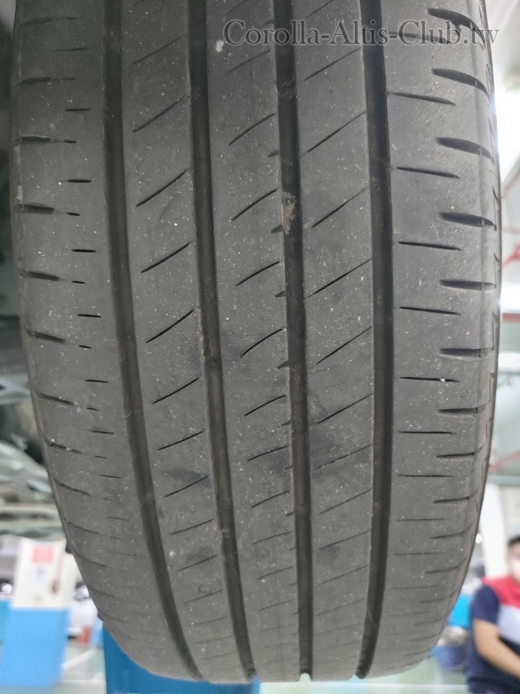

以前有台老車
輪胎內側腫瘤
外面看起來胎紋還很深很漂亮
頂起來才發現差點爆胎
這次保養也順便檢查一下

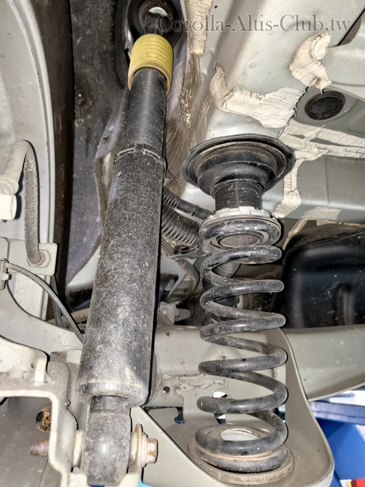

論壇團購的安全性提升套件Stage 3
也是依然頭好壯壯
讓休旅車開起來像轎車了
而且高低軟硬阻尼三向可調
重點是兩萬還有找

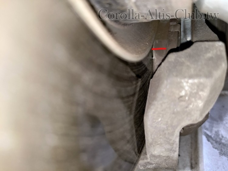

煞車皮跑了五萬還這麼厚
剛交車時還經常跑山
我看開到報廢都換不到來令片了

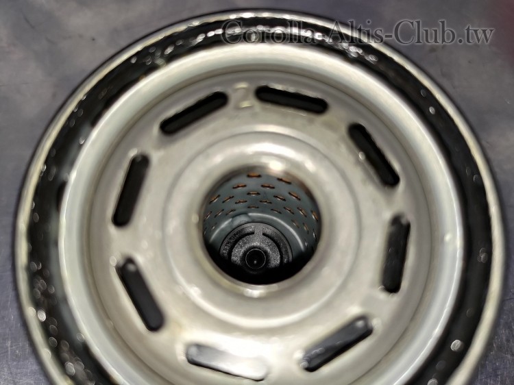

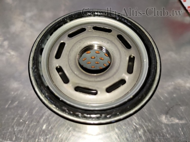

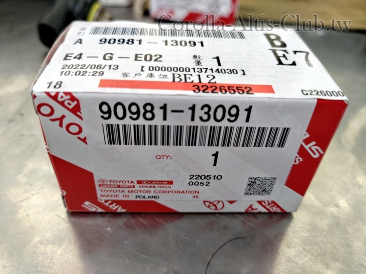

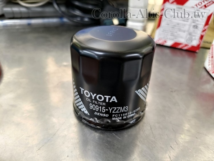

機油芯
因為不像機油有API認證可以依循
所以要保固就只能回原廠買原廠料
反正也不貴
不建議自備
省不了多少
風險又異常的高

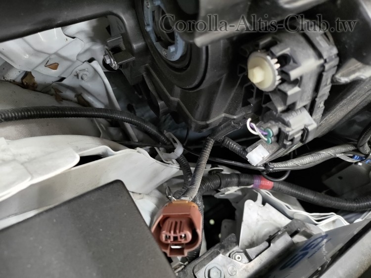

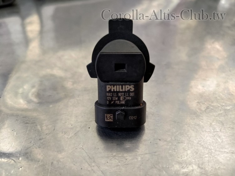

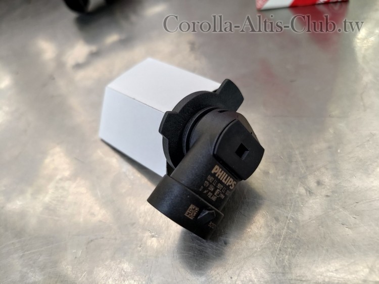

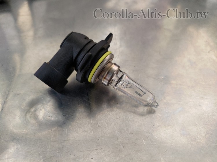

大燈一顆不亮
這種東西不是開到報廢也不一定會壞的嗎?
看不出來哪裡壞
但近燈就不亮
飛利浦的
新的是波蘭製
一顆390
不貴

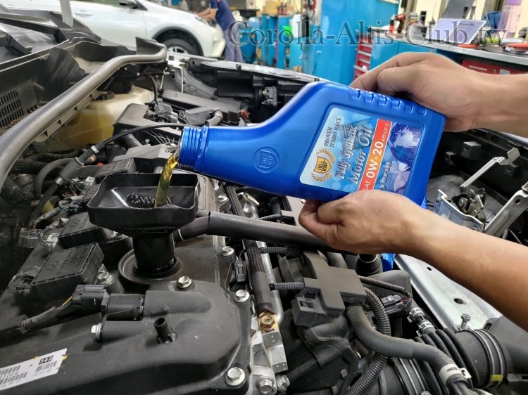

這次還是自備論壇團購了數千箱的
飛寶Full Bore 0w20
便宜好用
符合手冊規範
不影響保固
製造商直接出貨
不怕買到假油
採用最高等級的基礎油
第五類酯類+第四類全合成
價格還只要原廠的一半
PS
一般比較貴的就是第四類而已
比較便宜的更只有第三類
