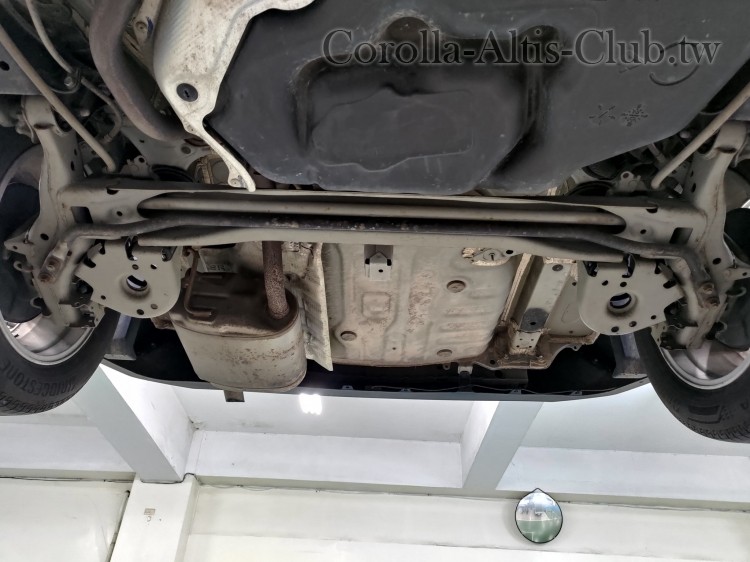

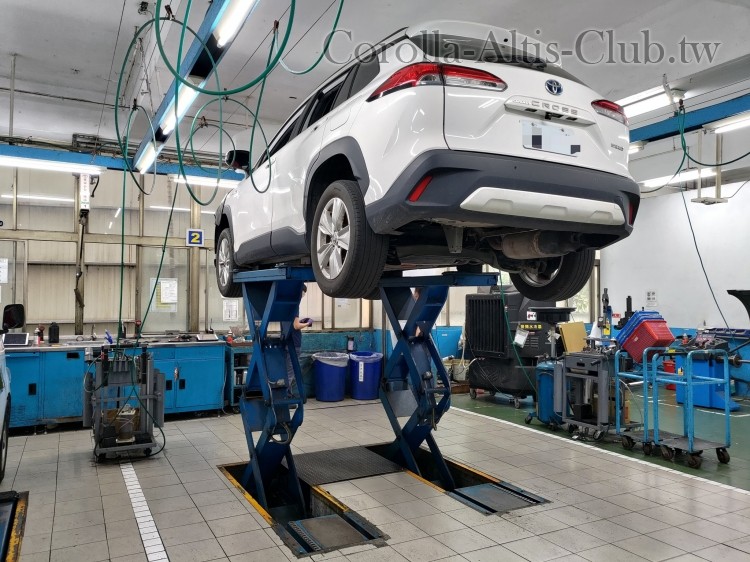

難得頂起來

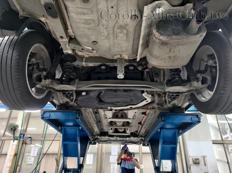

一定要趁機好好檢查一下底盤
論壇團購的
Corolla Cross安全性提升套件Stage1
後下防傾桿
沒有問題
論壇團購的
Corolla Cross安全性提升套件Stage2
中下車身結構桿
頭好壯壯
不知道是不是因為觸媒高溫的關係
連不鏽鋼都有鏽斑出現
前後那兩支原廠鋁合金的也是氧化的很嚴重
汽油版的觸媒比較大顆會卡到無法安裝
可以考慮選購原廠GR Sport版的那支
對,GR Sport才有,我們被遺棄了

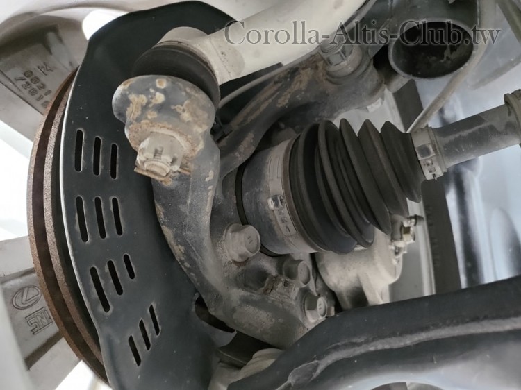

然後順便仔細檢查
平常不容易看到的內側有沒有異狀

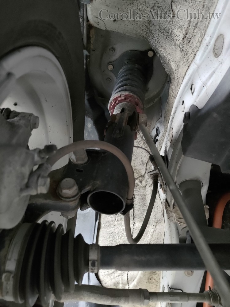

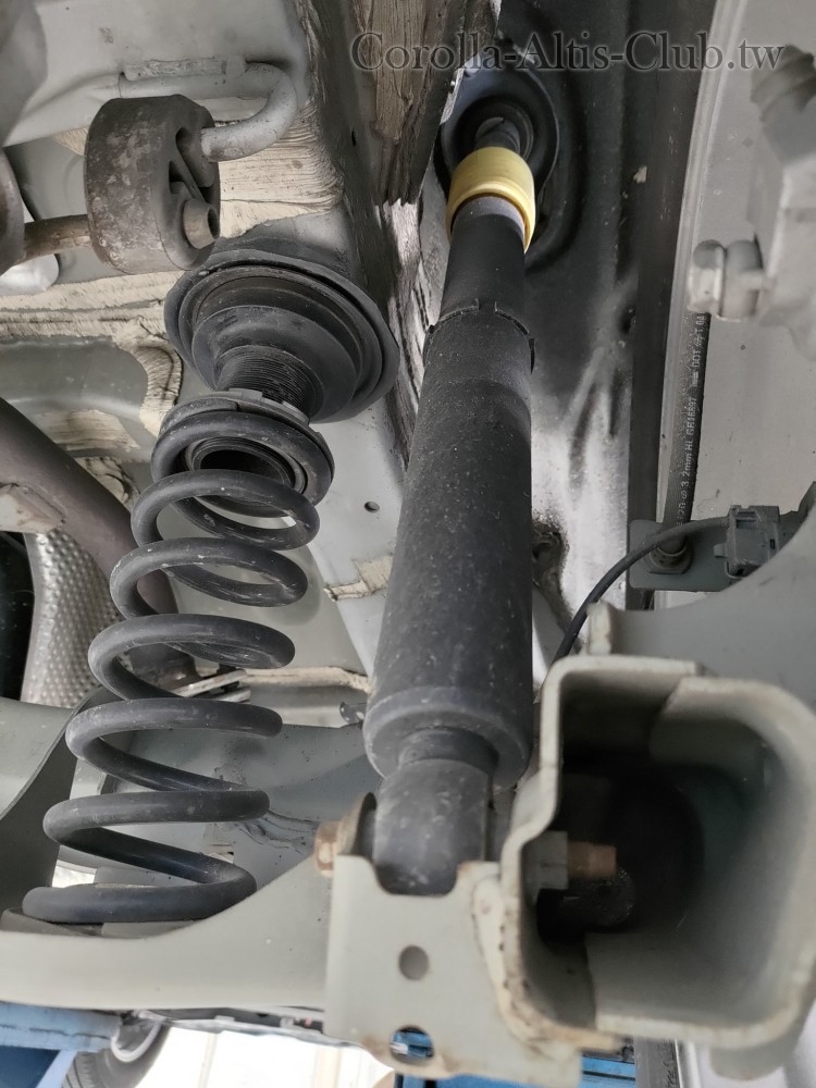

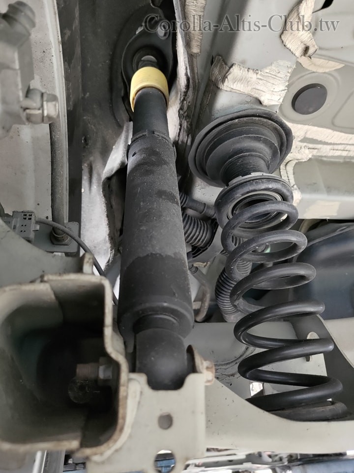

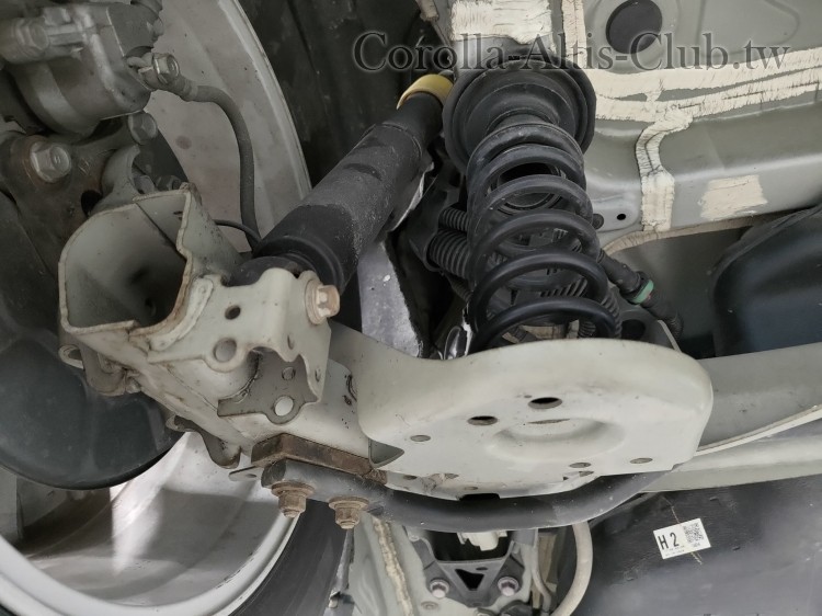

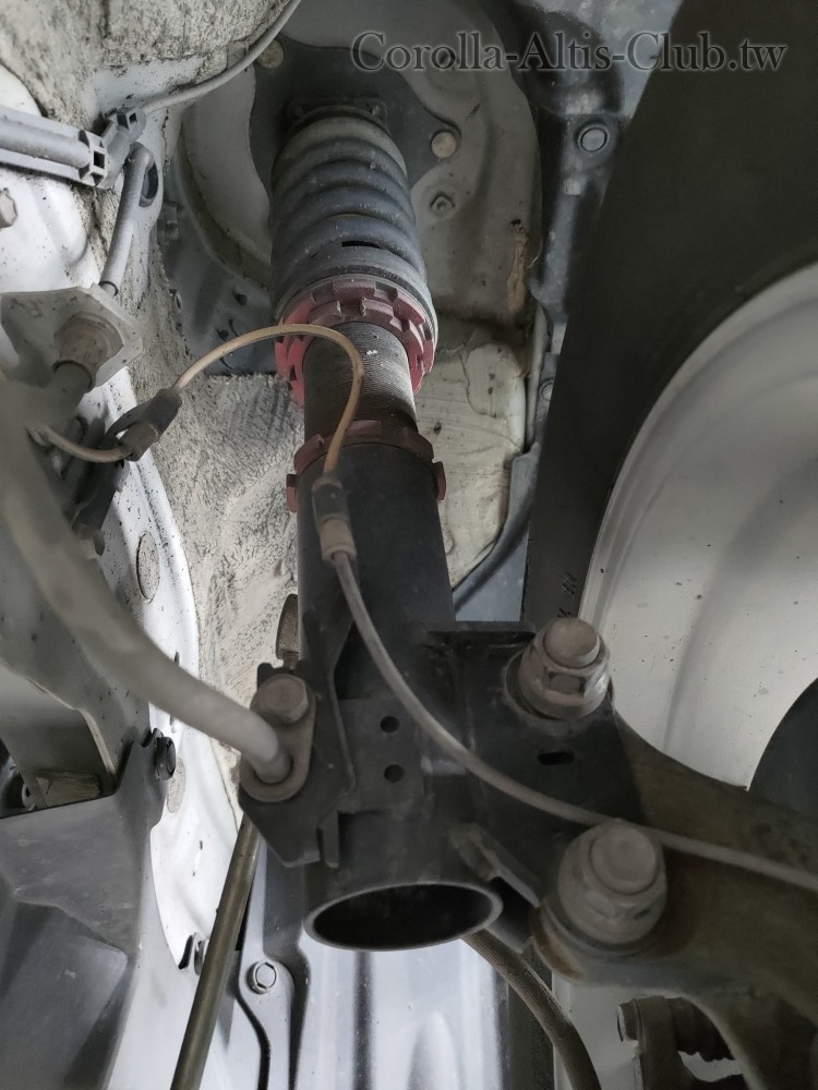

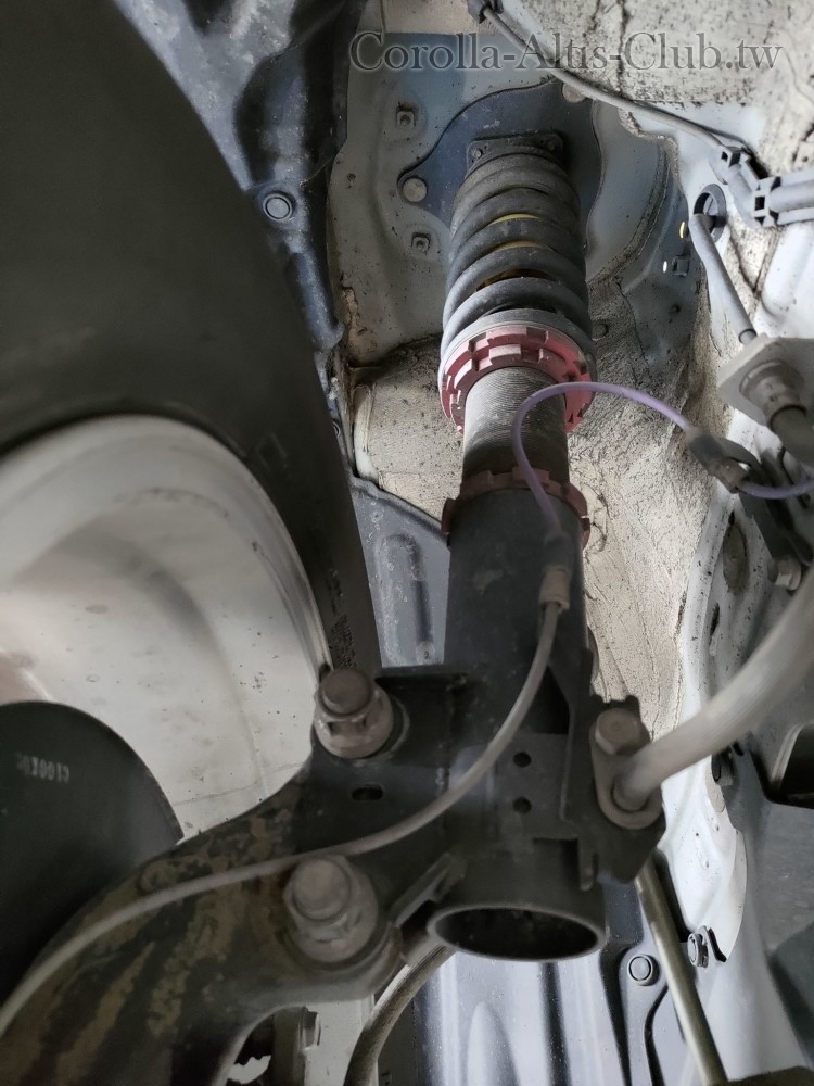

論壇團購的
Corolla Cross安全性提升套件Stage 3
套裝避震器
基本上沒有狀況
就左後桶身有點油氣但又不像漏油
如果是漏油的話就到處都是油漬了
總之再觀察
反正就算過保
一支全新桶身也才兩千多
如果真是漏油就破記錄了
我自己的車裝了這麼多台
還真第一次遇到

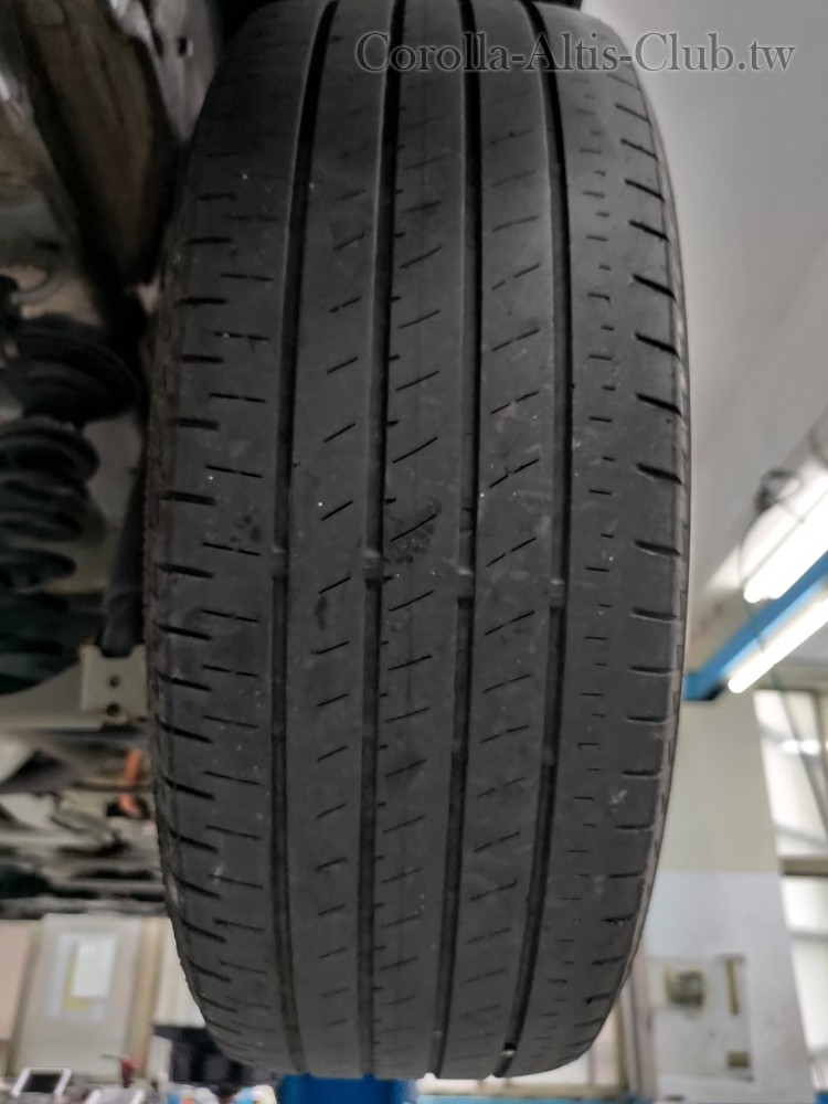

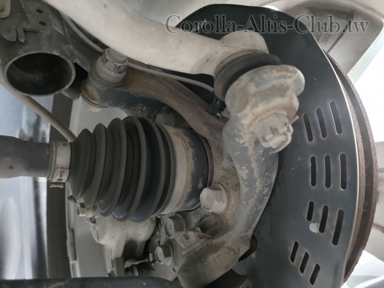

不知道是定位還是輪胎的問題
這兩張圖是後輪
原本是放在前輪
磨到破皮
本想說是我的負Camber角度太大
就去把定位做到0度
然後調到後面來
還翻胎
現在磨得很漂亮
當初破皮的部分也快要磨掉了
結果原本好好的後輪
調到前輪去又磨到破皮了
啊我不是已經把Camber跟Toe都做0度了…
而且我現在開車都載小孩開很慢
甚至大部分時間都我爸在開
難道我爸晚上都出去戰山路?

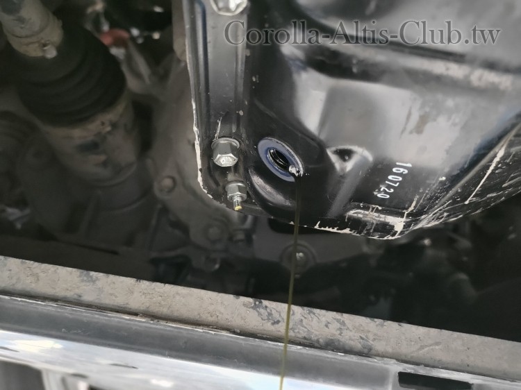

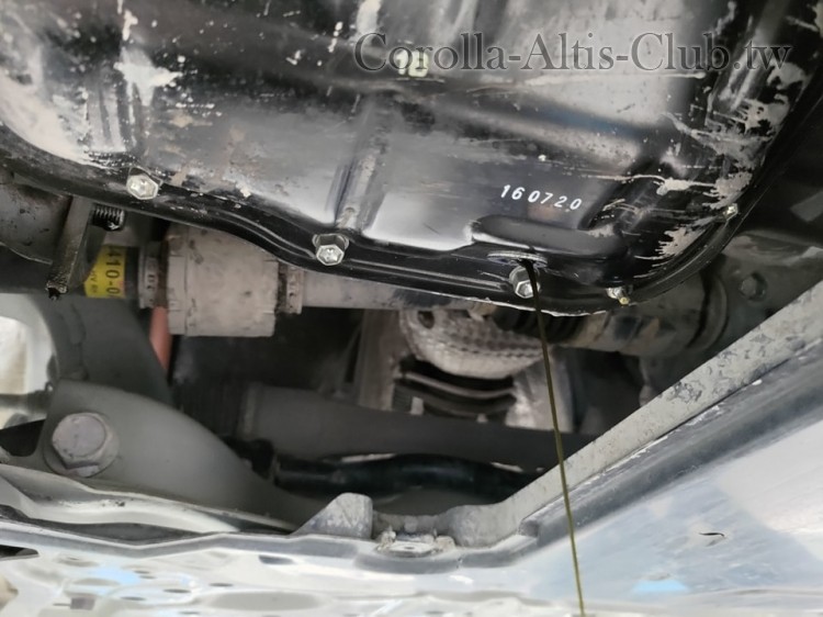

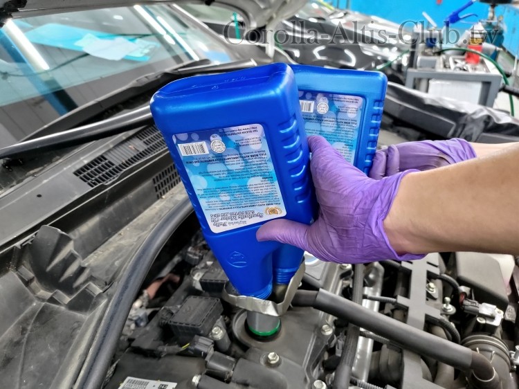

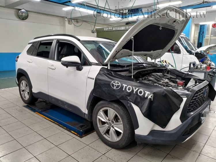

這次保養機油依然自備飛寶 Full Bore
頂級基礎油第五類酯類Ester+第四類全合成PAO
市面上號稱全合成的多是第三類的而已
基礎油相關介紹可以參考
https://corolla-altis-club.tw/fo ... thread&tid=5785
黏度的話就選擇手冊規範的 0w20
畢竟是舊世代的引擎
還是先不要挑戰 0w16
認證有最新最強最高的API SP
絕對符合手冊規範沒有問題

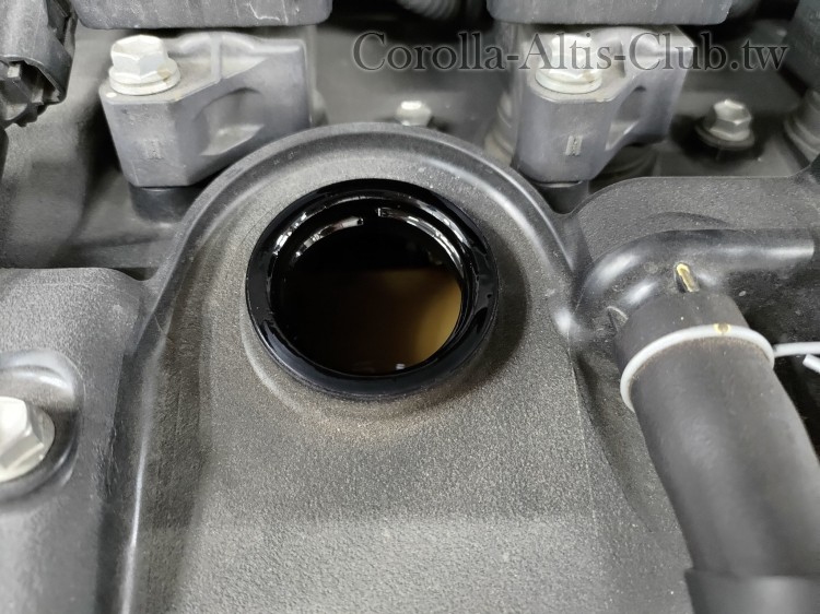

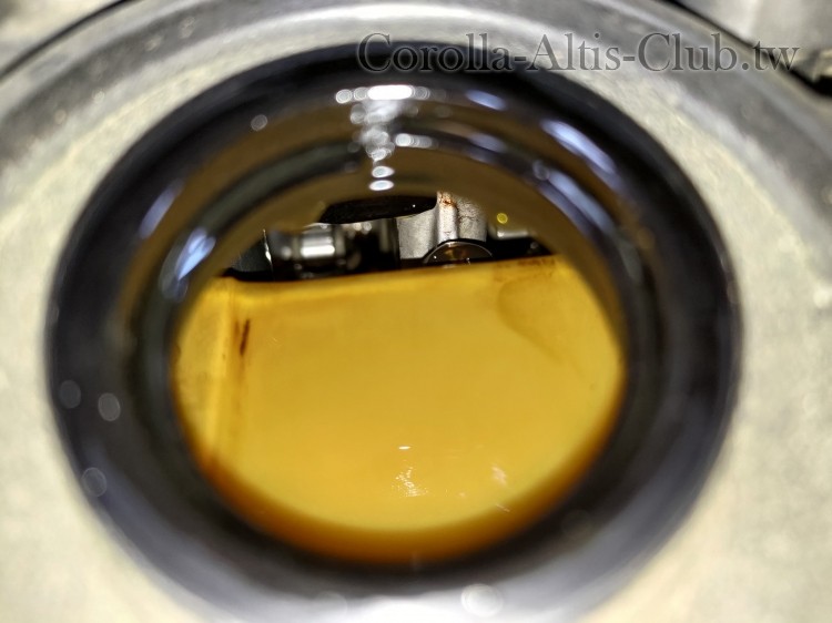

從注油孔往裡面看
看到都還是金屬原色
好像是剛出廠一般
一點都不像是跑了七萬公里
Toyota休旅車就是這麼好養
一張還有找
輪胎果然被列出來了
