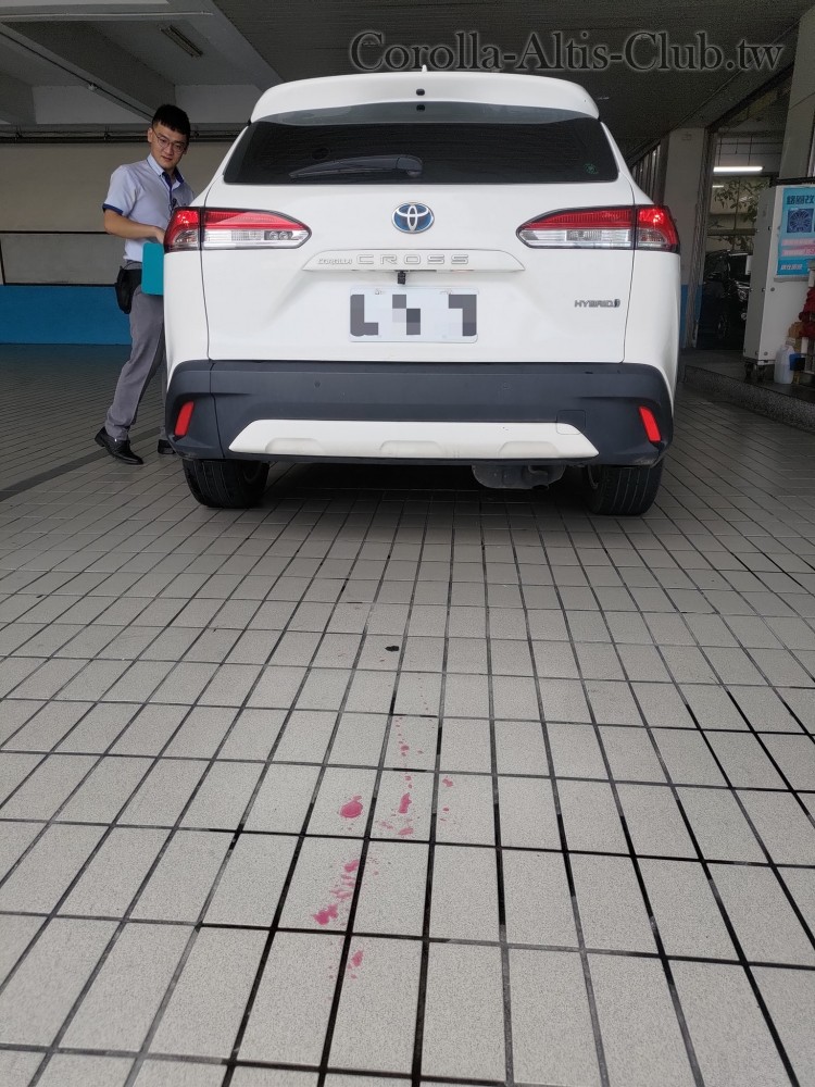

這次跑了七千才有空回來
看到地上一灘粉紅色的液體更嚇人
不是變速箱油就是冷卻液
反正都不妙
還好不是我的

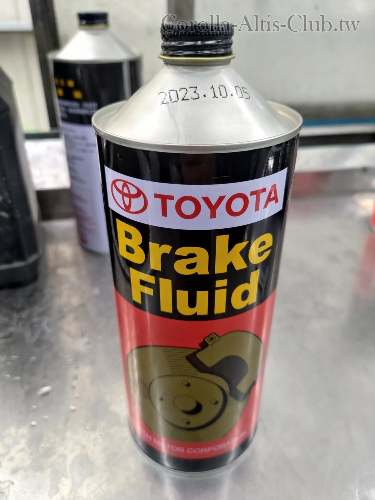

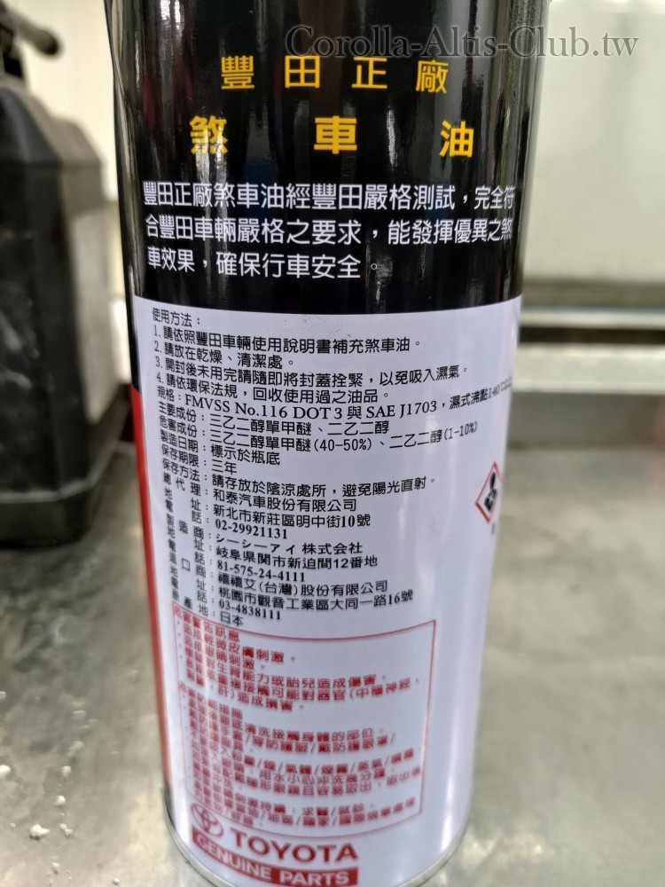

原廠煞車油一瓶四百多還日本製
而且竟然是這個月生產的
覺得可以

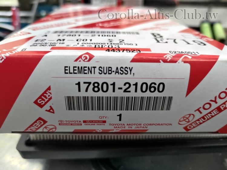

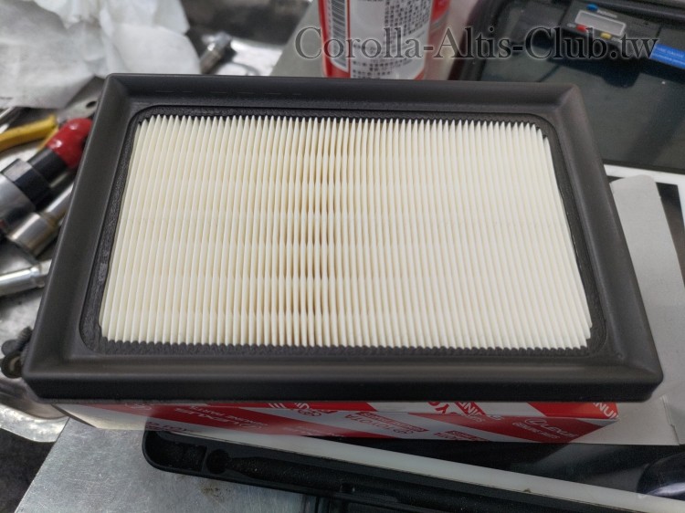

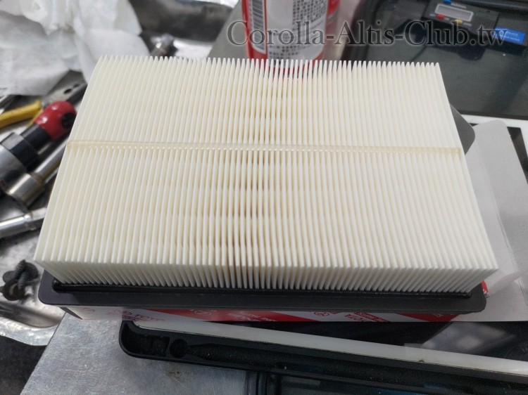

原廠空氣芯一片四百多還日本製

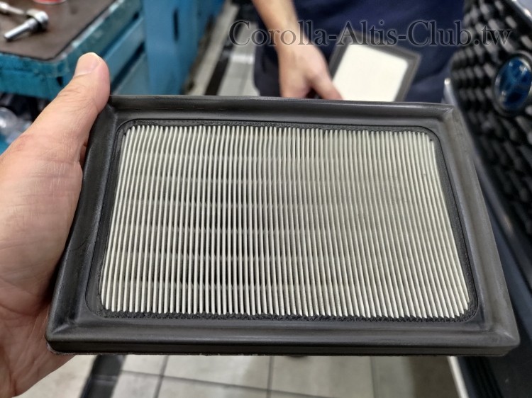

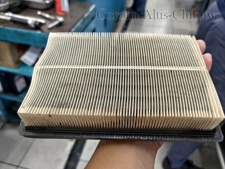

也是很可以
舊的很明顯黑了
我是覺得想要進氣順暢其實不用改什麼
勤點換空氣芯應該就很有效

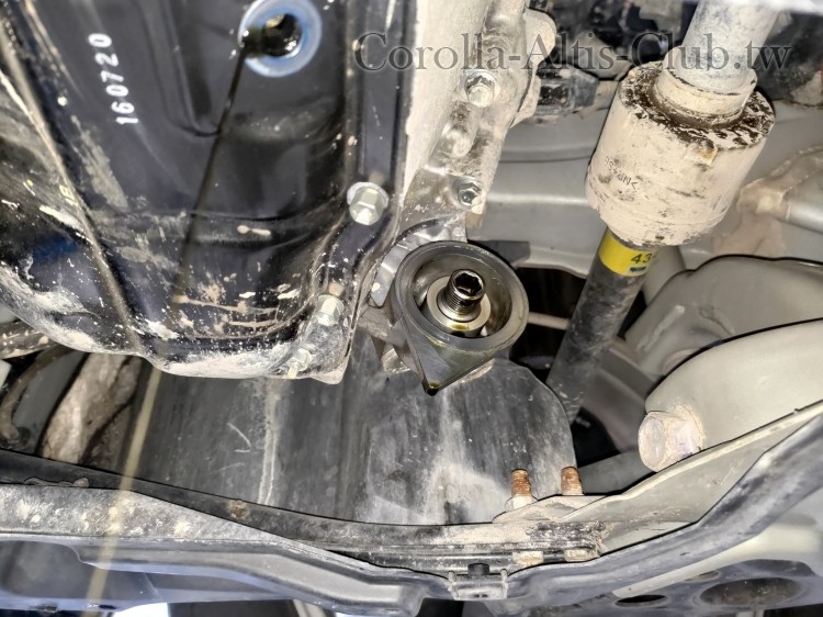

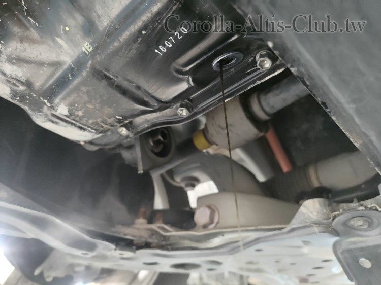

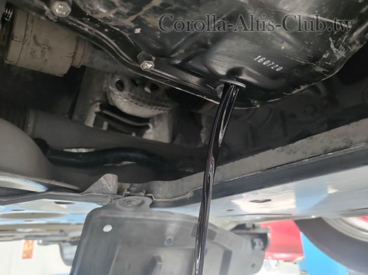

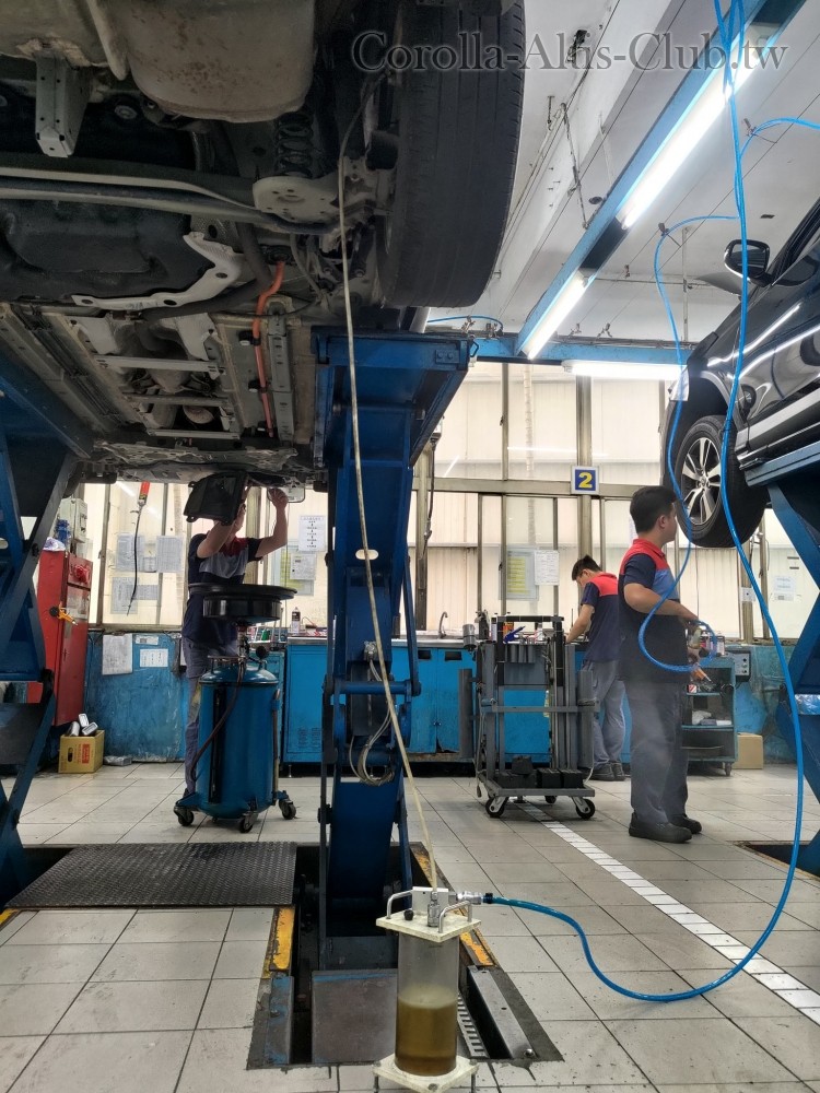

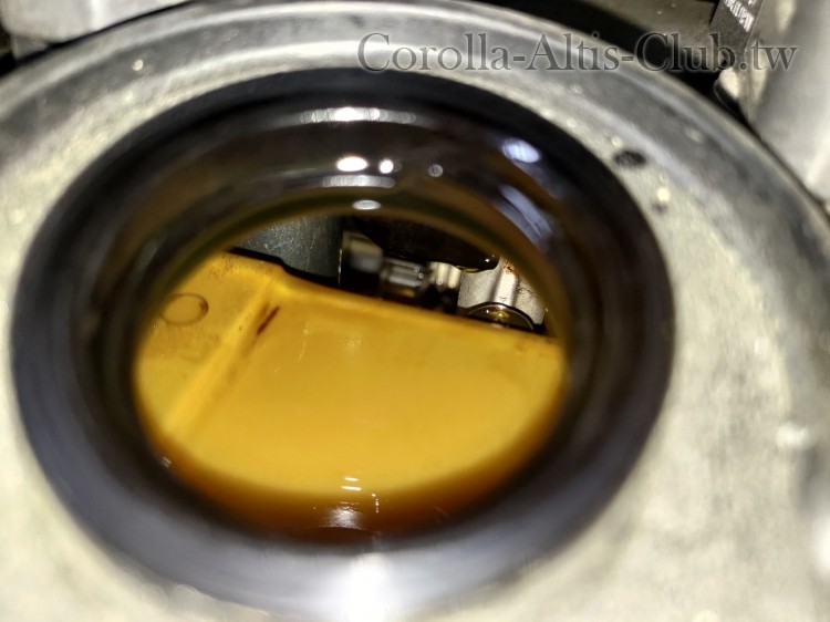

跑了七千的油
洩下來還算乾淨
Town Ace跑五千就好黑啊~

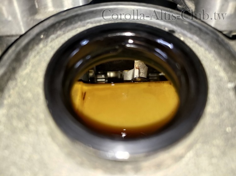

這個洞是鎖機油芯的位置
這次保養機油依然選用
頂級第五類酯類Ester+第四類全合成PAO基礎油
通過美國石油協會API最高級SP認證
還有Resource Conserving節能認證
的飛寶Full Bore 0w20
完全符合手冊規範不影響保固
也可以看到跑了八萬多公里的引擎
內部機件跟新的沒兩樣
而且好開、省油
價格還不到原廠一半
實在沒什麼理由不選他

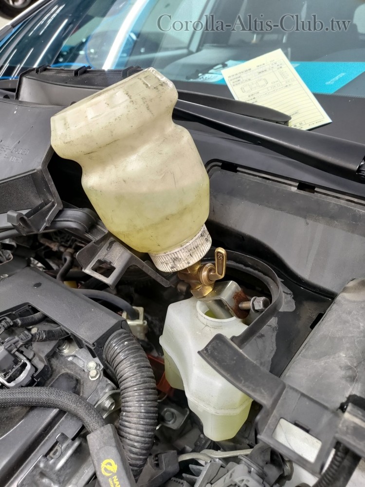

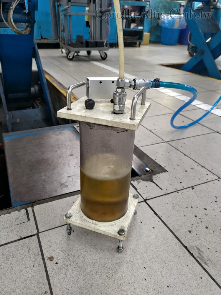

更換煞車油
沒插電腦
印象中油電車是要插
不過他們好像都沒在插
但應該是沒差吧~

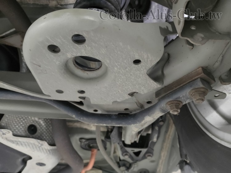

都頂起來了

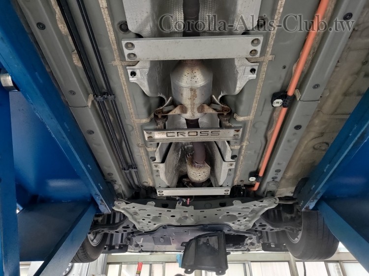

就順便健檢一下
論壇團購的安全性提升套件Stage1+2
中下車身結構桿+後下防傾桿
依然頭好壯壯喔~

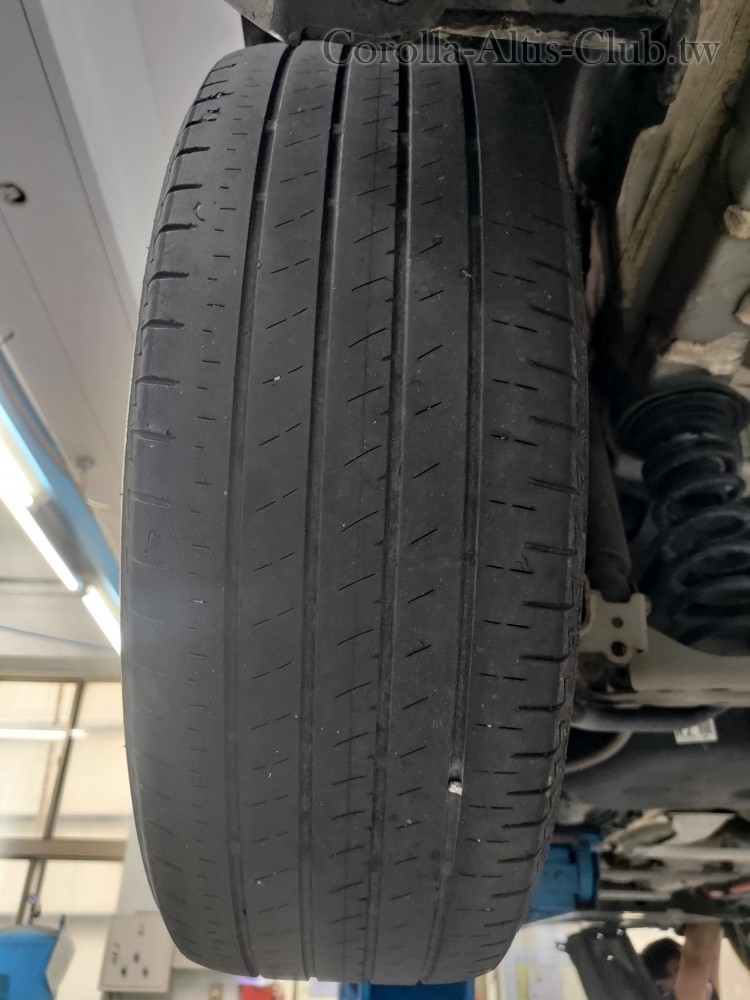

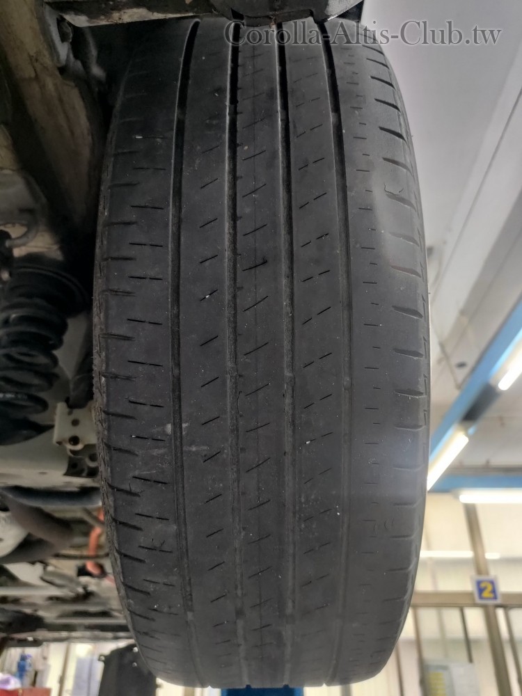

輪胎快不行了
明年雨季前就得換了
印象中我的出廠配胎是跑四萬多換掉的
這組UX的出廠配胎應該是有開比較多
但是上一組MAXXIS經常跑山路
這一組BRIDGESTONE幾乎沒跑過啊啊啊啊啊
