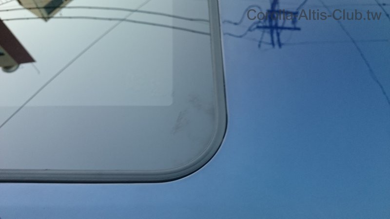

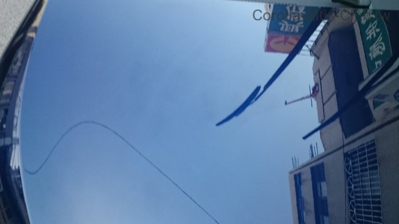

請問這個黑黑一塊是什麼狀況
該怎麼處理呀
發表於 2014-6-1 22:16 | 顯示全部樓層
是天窗的位置嗎?

第一張像是打蠟時去沾到,沒清乾淨.
第二張不敢肯定, 像是前蠟打太厚或下蠟不全的蠟影,
但洗車後仍清不掉,試試去漬油或白花油(沒打錯)擦看看

發表於 2014-6-1 22:31 | 顯示全部樓層
ujm 發表於 2014-6-1 22:21
第一張像是打蠟時去沾到,沒清乾淨.
但洗車後仍清不掉, ...
是臘無誤

 樓主| 發表於 2014-6-1 22:45 | 顯示全部樓層
今天第一次嘗試自己打蠟,可能打的太厚
試過用下蠟布重複擦拭,仍是這個樣子
請問前輩們該如何處理呢

發表於 2014-6-1 23:13 | 顯示全部樓層
本帖最後由 waxzone汽車精品 於 2014-6-1 23:33 編輯
哈囉~ 大大!
第一張 : 應該是沾到蠟,請拿下蠟布擦拭就可以囉。
第二張 : 蠟影或許有可能,但我個人認為機會較低,因為蠟影較難用相機去拍出,也要某些角度光線或是經驗才看的出。
            髒污的可能性是有的,比如說白車很久沒洗,加上近期常下雨,引擎蓋高溫及日曬烘烤之下,有可能會出現深層髒污,
            有些車友來找我洗車打蠟時,還沒上蠟就發現這些問題。
至於第二張,您可以用以下方式來辨別是蠟影還是深層髒污。蠟影是會退去的,如在打蠟後有發現時,
請用下蠟布沾微溼來下蠟就可以解決。或是下次洗車時再注意有沒有發現。
如果已消去,那就可能是蠟影,下次打蠟記得勿過重,尤其是引擎蓋溫度很高時。
如果仍未消退,就可能是深層髒污,您要找店家來做進一步處理。
再有勞您追蹤看看後續發展。如有任何問題,可以隨時與我連絡,不用客氣唷!! ^^
