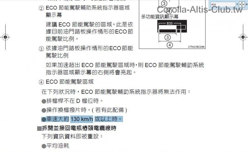

發表於 2014-7-16 09:47 | 顯示全部樓層
車主手冊是寫大約130以上就不會亮
時速150以上如果還會亮
那真的要看看轉速當時是多少
慢慢加速,以低轉速去拖速度是有可能
