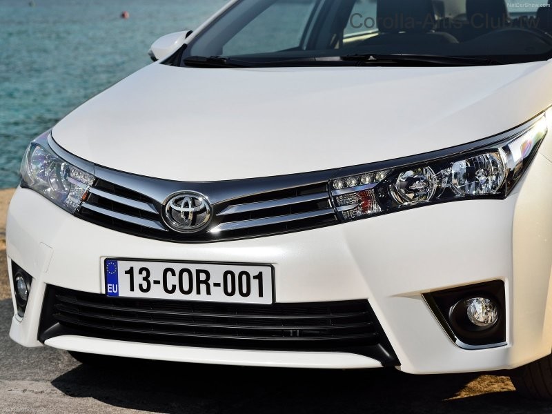

發表於 2014-7-21 20:02 | 顯示全部樓層 |閱讀模式
請問外面有幫改尊爵版4顆的那種日行燈嗎?可以不要動到大燈組嗎?因為含大燈太貴,警察又會抓

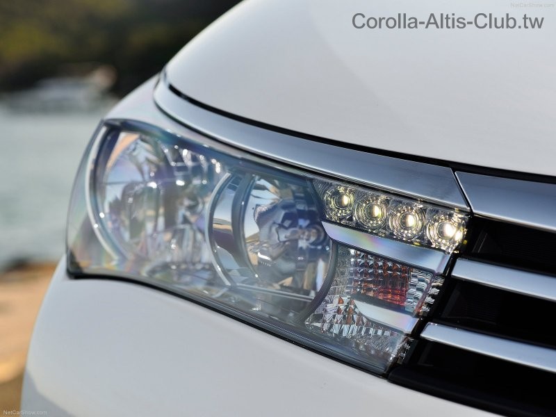

建議您小燈那個地方改裝LED
然後再接線接到日行燈
應該是一千元上下就可以搞定了
接線的部分
建議您還是要有日行燈的控制器
白天會全開
晚上開大燈會減光或是關閉
如果直接恆亮
晚上怕對向來車會刺眼喔~
