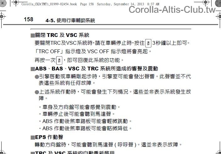

手冊第158頁,提到ABS、BAS、VSC 及TRC 系統所造成的響聲及震動,供大家參考:
>>引擎啟動或車輛剛起步時,引擎室可能會發出聲響。此聲響並不代表這些系統有任何故障。
>>上述系統作動時,可能會發生下列情況。這些並非表示系統發生故障。
‧車身及方向盤可能會感覺到震動。
‧車輛停止後可能會聽到馬達聲。
‧ABS 作動後煞車踏板可能會輕微跳動。
‧ABS 作動後煞車踏板可能會略微降低。
>>EPS 作動聲
轉動方向盤時,可能會聽到馬達聲( 呼呼聲)。這並非表示故障。

這篇可以讓很多感到車子怎麼會有(摳)(喀)(沙沙)(嘶嘶)(啪啪)
的車主安心一點.
我的意思是一些車主因為一些聲音而自己嚇到自己.
能讓他們如果聽到一些奇怪的聲音可以先判斷.發出聲音的問題
不用自己提心吊膽

也是..
開這麼久了,有什麼響動
揪不出來也該習慣了說
樓主PO出這張手冊說明
應該可以讓一些車主安心嘍
